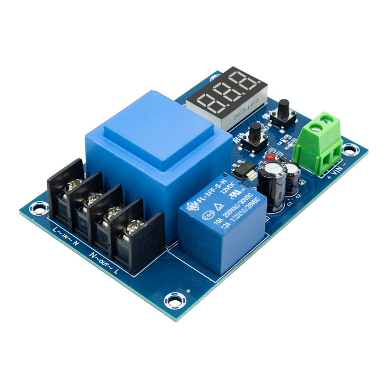

ماژول کنترلر شارژ HW-631 این ماژول جهت کنترل شارژ باتری های لیتیومی در رنج های مختلف تک سل تا 30 سل (120 ولت) طراحی شده است و به صورت اتوماتیک کنترل شارژ و دشارژ باتری را انجام میدهد،
این ماژول برای باتری های لیتیومی 3.7 تا 120 ولت مناسب بوده و ولتاژ ورودی آن 220 ولت AC است. دارای نمایشگر ولتاژ ورودی و خروجی بوده که کار را برای تنظیم دقیق تر بسیار راحت کرده است.بر روی ماژول دو دکمه برای تنظیمات قرار داده شده است.
از این ماژول می توان برای شارژ انواع باتری های لیتیومی استفاده کرد.
  • مناسب برای انواع باتری ها
  • ولتاژ باتری قابل اتصال از 3.7 ولت تا 120 ولت DC
  • ولتاژ ورودی 220 ولت تا 240 ولت شهری AC
  • جریان قابل اتصال 100 آمپری
  • دارای نمایشگر سه رقمی
  • شارژ اتوماتیک و خودکار
  • دقت 0.17 درصدی
  • ابعاد 86x58x24 میلی متر

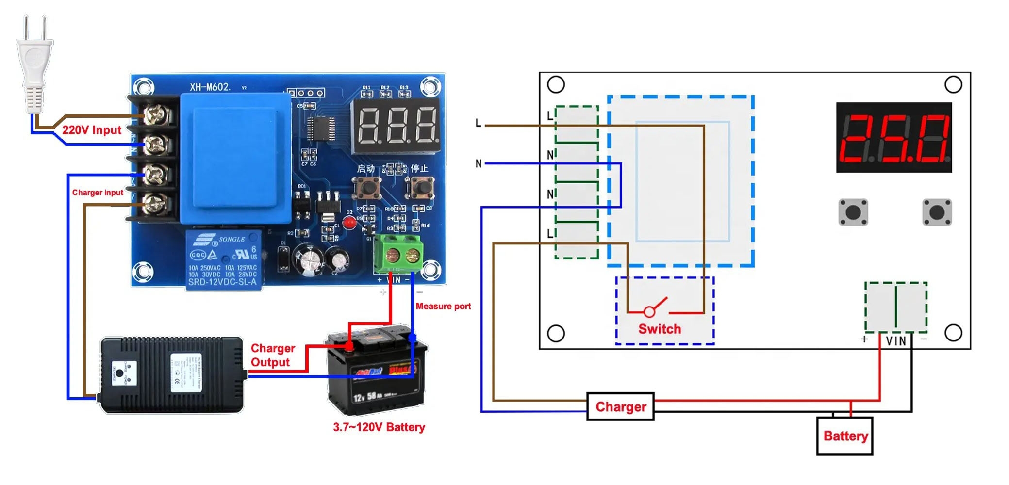

بر روی ماژول و زیر سون سگمنت دو عدد تک سوییچ با نام های start و stop موجود می باشد (سمت چپ start و سمت راست stop - در تصاویر نیز محل دکمه ها مشخص است)
در وهله اول در صورتی که ولتاژ به مدار متصل نمایید هیچ LED یا سون سگمنت روشن نخواهد شد برای کار و تنظیم ماژول می بایست باتری یا یک تغذیه 5 ولتی را به ترمینال های BAT- و یا BAT+ متصل نمایید بر روی سگمنت ها ولتاژ 5 ولت نمایان خواهد شد و پس از گذشت زمانی رله نیز فعال گردد و LED روشن می شود . سپس می توانید مراحل زیر را طی کنید .
تنظیم ولتاژ شروع به شارژ :
با استفاده از دکمه Start می توانید ولتاژ شروع شارژ را معین نمایید به این صورت که با فشردن و نگه داشتن 3 ثانیه ای دکمه start سگمنت به حالت چشمک زن تبدیل می شود با فشردن مجدد دکمه های start و stop  ولتاژ شروع شارژ را می توانید تغییر دهید .
تنظیم ولتاژ  قطع شارژ :
با استفاده از دکمه stop می توانید ولتاژ قطع  شارژ را معین نمایید به این صورت که با فشردن و نگه داشتن 3 ثانیه ای دکمه stop  سگمنت به حالت چشمک زن تبدیل می شود با فشردن مجدد دکمه های start و stop  ولتاژ قطع شارژ را می توانید تغییر دهید .
بازگردانی به حالت کارخانه و پیش فرض :
با فشردن و نگه داشتن همزمان دکمه های  start و stop عدد 888 بر روی سگمنت نمایان می گردد و پس از مدتی سگمنت به حالت عادی برمی گردد . پس از این حالت کلیه اطلاعاتی که تنظیم کرده بوده اید از بین رفته و ماژول به حالت کارخانه بر می گردد

    سلام. میشه این ماژول رو به شارژر لیتیومی 84 ولتی 5 آمپر متصل کرد؟ برای شارژ باتری خورشیدی لیتیومی 24 ولت 200 آمپر.
    • پشتیبانی | 11 ماه پیش
      امیرحسین محمدی سلام خیر، این ماژول شارژر یا BMS نیست و فقط یک کنترلر ولتاژ/نمایشگر با رله کم‌ظرفیت است؛ عبور مستقیم جریان شارژ 5A آن هم در 84V از رله/مسیرهای برد ایمن نیست. ضمن آن‌که «84V» مربوط به پَک حدوداً 20S لیتیوم است، در حالی‌که باتری 24V معمولاً 7S یا 8S بوده و ولتاژ شارژ آن حدود 29.4V یا 33.6V است؛ بنابراین اتصال شارژر 84V به باتری 24V اساساً نادرست و خطرناک است. برای شارژ پک 24V-200Ah باید شارژر CC/CV متناسب با تعداد سلول سری (مثلاً 29.4V یا 33.6V با جریان مناسب) به‌همراه BMS متناظر استفاده شود. این ماژول صرفاً می‌تواند به‌عنوان «فرمان قطع/وصل» استفاده شود؛ اگر واقعاً نیاز به کنترل شارژر ولتاژبالا دارید باید از این ماژول فقط برای درایو یک کنتاکتور مناسب ولتاژ/جریان بهره بگیرید و هرگز مسیر قدرت شارژ را از داخل ماژول عبور ندهید.
