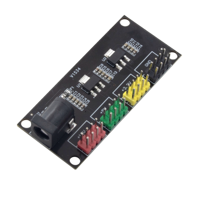

ماژول تغذیه DC-DC با ورودی 12 ولت به 5 ولت و 3.3 ولت و 12 ولت با جک ورودی استاندارد بر پایه تراشه AMS1117
1 رای‌دهنده
5 دیدگاه
2,710,000 ریال
ولتاژ استاندارد مورد نیاز بیشتر مدارات الکترونیکی 3.3 و 5 و 12 ولت می باشد. طراحان از روش های مختلفی جهت تأمین ولتاژ مورد نیاز خود استفاده کرده و معمولا با مشکل روبرو میشوند و بعضأ درست نبودن اتصالات باعث ایجاد ولتاژ بیش از حد و صدمه دیدن به مدار می شود.
این ماژول با نصب ساده و وجود انواع کانکتورهای ورودی و رگولاتور AMS1117 ، به کلی می تواند این مشکل را رفع کرده و در هر جایی، با اتصال منبع تغذیه 12 ولت در ورودی میتوانید تغذیه مدار خود در سه ولتاژ 3.3 و 5 و 12 ولت را تأمین نمایید.
ولتاژ ورودی : 12 ولت DC
ولتاژ خروجی : 3.3 ولت و 5 ولت و 12 ولت (0.2±  ولت خطا)
جریان دهی : حداکثر 800 میلی آمپر به صورت کلی
ابعاد : 26.5x59.5 میلی متر
دارای 8 پین جداگانه برای ولتاژ های 5 ولت و 3.3 ولت و 12 ولت
دارای LED نشانگر وضعیت
دارای جک ورودی استاندارد برای تامین تغذیه

One input: DC 6V-12 (input voltage must be more than 1V higher than the voltage to be output)
Three outputs: 3V (±0.2 error),
5.0V(0.2 error)
Current: 800MA (load current must not exceed 800MA),
Input: 12V (12V direct to output)
Double panel design, beautiful and elegant layout;
Input and output use multiple pins, easy to use and connect;
With power indicator (red)
PCB board size:59.5MM*26.5MM
DC interface: 5.5*2.1MM
