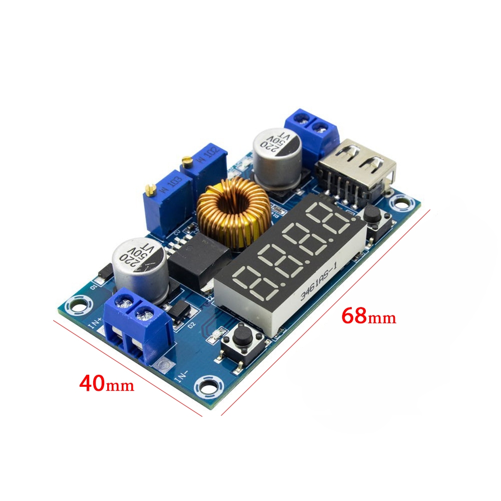

ماژول کاهنده ولتاژ 5 آمپر XL4015 یک مبدل DC به DC از نوع کاهنده (Buck Converter) است که ولتاژ ورودی را به ولتاژ پایین‌تر تبدیل می‌کند. این ماژول مجهز به نمایشگر دیجیتال سگمنتی بوده که از طریق شستی‌های روی برد می‌توان بین نمایش ولتاژ ورودی و خروجی و نمایش جریان خروجی جابه‌جا شد. همچنین امکان تنظیم دقیق ولتاژ و جریان خروجی توسط پتانسیومترها فراهم شده است. وجود پورت USB نیز امکان شارژ مستقیم دستگاه‌های مختلف را فراهم می‌کند.
  • نوع مبدل: کاهنده DC-DC
  • ولتاژ ورودی: 4 تا 38 ولت DC
  • ولتاژ خروجی: 1.25 تا 36 ولت
  • حداکثر جریان خروجی: تا 5 آمپر
  • حداکثر توان خروجی: 75 وات
  • فرکانس کاری: 180 کیلوهرتز
  • راندمان: تا 96%
  • ابعاد: 68x40 میلی‌متر
  • دمای کاری: °C -40 تا +85
  • قابلیت تنظیم ولتاژ و جریان خروجی (1.25 تا 36 ولت / تا 5 آمپر)
  • راندمان بالا تا 96% برای کاهش تلفات و گرما
  • حفاظت در برابر اتصال کوتاه
  • نمایشگر دیجیتال سگمنتی برای مشاهده ولتاژ ورودی و خروجی و نمایش جریان خروجی  با امکان جابه‌جایی توسط شستی‌ها
  • پورت USB خروجی جهت شارژ مستقیم انواع دستگاه‌ها
  • شارژ انواع باتری‌ها با تنظیم ولتاژ و جریان مناسب
  • تأمین تغذیه برای مدارهای الکترونیکی مانند رزبری‌پای و آردوینو
  • استفاده به‌عنوان درایور LED با تنظیم جریان ثابت
راهنمای کالیبراسیون
  • اتصال ورودی به منبع تغذیه (مطابق پلاریته روی برد). با روشن شدن ماژول، LED PWR فعال می‌شود.
  • برای کالیبراسیون ولتاژ ورودی: کلید سمت راست نمایشگر را 2 ثانیه نگه دارید تا وارد مد کالیبراسیون شوید (LED OUT چشمک‌زن). سپس با همان کلید مقدار را تنظیم و با نگه داشتن دوباره ذخیره کنید.
  • برای تنظیم ولتاژ خروجی: ترمینال سمت راست ماژول را استفاده کنید. با یک بار فشردن کلید سمت راست، نمایشگر روی ولتاژ خروجی می‌رود (LED IN چشمک‌زن). سپس توسط پتانسیومتر ولتاژ خروجی را تنظیم کنید.
  • برای بازگشت به نمایش ولتاژ ورودی کافیست دوباره کلید سمت راست را یک بار فشار دهید.
