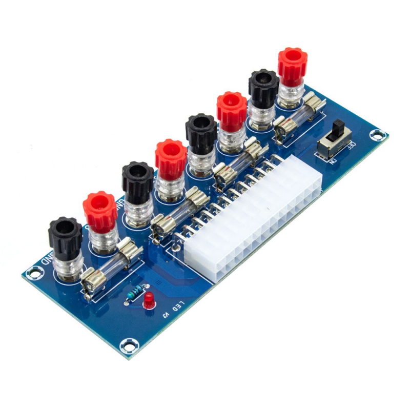

شاسی منبع تغذیه رومیزی XH-M229 یک برد تبدیل برای تبدیل کانکتور 24 پین منبع تغذیه (پاور کامپیوتر) ATX است و خروجی آن، 8 پورت با 4 سطح ولتاژ متفاوت است. از 4 پورت خروجی آن می توان ولتاژهای 12+ ولت، 12- ولت، 5+ ولت و 3.3+ ولت dc، با اتصال سیم به کانکتورهای پیچی بدون نیاز به لحیم کاری ولتاژ مورد نظر را می توان دریافت کرد. بر سر راه هر خروجی، یک فیوز قرار داده شده و در صورت سوختن فیوز بدون هویه کاری، می توان آن را تعویض کرد.
با این شاسی منبع تغذیه میتوان پاور کامپیوتر رو به راحتی به منبع تغذیه رومیزی با 4 خروجی تبدیل کرد.
  • مدل: XH-M229
  • کانکتور 24 پین
  • سطح ولتاژ پورت خروجی:12VDC, +12VDC, +5VDC, +3.3VDC-
  • دارای 4 فیوز 5 آمپری
  • ابعاد: 128x48mm

XH-M229 Desktop PC ATX Power Supply Transfer Module This is a power supply module, which splits a standard 24 pin ATX power supply cable into four different power outputs each with separate ground and output fuses. At the output of the module, there are two binding posts for all four outputs these binding posts can be used to power an external device. Ther is an onboard ON/OFF switch that can be used to switch ON/OFF the outputs at any given time. XH-M229 Desktop Computer Chassis Power Supply Module ATX Transfer Board Power Output Terminal Module, XH-M229 Desktop PC Power ATX Transfer Board Supply Power Module Precise 24Pin Alimentation PC Ordinateur ATX Transfer Board, XH-M229 Desktop PC ATX Power Supply Transfer Module, XHM229 Desktop Power Supply Module, XH-M229 Desktop Power Supply Module.
Model: XH-M229
Compatibale port: ATX(Compatible with partial BTX type)
PIN quantity: 24pin
output group number: four set of different voltages
Output: -12VDC, +12VDC, +5VDC, +3.3VDC

    یه مشکل اینجا وجود داره .. در پاورهای جدید اگر شما پاور رو بصورت دستی روشن کنید و هیچ مصرف کننده ای روی 5 ولت نباشه.. مثلا از 12 دارید استفاده میکنید یا در حالت بی باری هست مدارتون.. پاور اتوماتیک بعد مدتی خاموش میشه.. برای رفع این مشکل باید یه مقاومت وات بالا روی 5 ولت قرار بدین.. اونم باید ببینید روی خروجی 5 ولت چه تاثیری خواهد گزاشت..
  • مهدی ماپار | 3 سال پیش خریدار
    کیفیت کار خوبه و برای تبدیل پاور کامپیوتر به منبع تغذیه عالیه .. فقط دقت کنید برای سوکت atx تعداد سیم های ۱۲ ولت کمه .. پس زیاد آمپر نکشید .. در حد یکی ۲ آمپر اوکیه .. خود شاسی مشکلی نداره ولی چون سیمهای ۱۲ ولت کمه .. به خود پاور فشار میاد و سیمها آسیب میبینن
    درمورد اون فیوزهای روی برد هم نمیدونم چجوری عمل میکنه .. چک کردم روش نوشته ۲۵۰ ولت ای سی ۵ آمپر .. ولی خب اینجا ما ۳ و ۵ و ۱۲ ولت دی سی داریم .. چطور عمل میکنن این آمپر ها نمیدونم ولی این رو خوب میدونم برای ۱۲ ولت آمپر نکشید که ضرر داره
    این میزان فیوز های شاسی که 5 آمپر برای 250 ولت هستش .. آیا روی 3 یا 5 یا 12 ولت دی سی هم عمل میکنه و اگر برق دی سی بیشتر از 5 آمپر بکشه .. این فیوزها میسوزن ؟
      مهدی ماپار سلام بلی در صورت جریان کشی بیش از این مقدار فیوز خواهد سوخت .
    فیوز ها رو چک کردم .. 5 آمپر برای 250 ولت AC هستش .. آیا همین مقدار آمپر برای 3، 5 و 12 ولت DC هم عمل میکنه ؟؟! یعنی 3 ولت اگر بیشتر از 5 آمپر بکشه .. فیوز ش میسوزه ؟
    حداکثر آمپر خروجی همین 5 آمپر هستش یا این 5 آمپر رو همینطوری گذاشتن و میشه آمپر بالاتر هم خروجی گرفت ؟؟
      مهدی ماپار سلام،
      5 آمپر حداکثر جریانی خواهد بود که شما می توانید از ماژول در حالت ایده آل استفاده نمایید بیش از این مقدار فیوز های موجود خواهد سوخت
