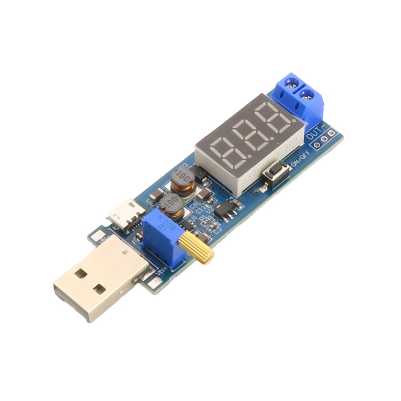

ماژول باک بوست DC-DC، یک مبدل افزاینده و کاهنده با ولتاژ ورودی 5 ولت و ولتاژ خروجی 1.2 تا 24 ولت است که از USB و میکرو USB پشتیبانی می کند. یکی از مزایای این ماژول این است که هنگامی که خاموش است، اطلاعات و داده ها را ذخیره می کند. این ماژول دارای مولتی ترن است که می توان با دقت بالا ولتاژ را تنظیم نمود. خروجی و صفحه نمایش دیجیتال را می توان با سوئیچ روشن یا خاموش کرد.
مشخصات:
ولتاژ ورودی : 3.5 تا 12 ولت
ولتاژ خروجی : 1.2 الی 24 ولت
هنگامی که ولتاژ خروجی 1.2 الی 2 ولت است، توان: 2 وات
هنگامی که ولتاژ خروجی 2 الی 20 ولت است، توان: 3 وات
هنگامی که ولتاژ خروجی 20 الی 24 ولت است، توان: 2.5 وات
اندازه: 80*20*14 میلی متر
نمایشگر: نمایشگر دیجیتال 3 بیت
کاربرد:
منبع تغذیه
شارژر باتری
قدرت درایو LED
نمایشگر ولتاژ
تست جریان
مبدل توان
This power supply is very convenient to use. You can output 1.2V to 24V adjustable voltage and 3W power as long as you plug in USB or micro USB. It is very suitable for technical engineers to develop, debug and repair instruments. After-sales engineers are on business to supply power to instruments and meters. It is very convenient.
Features
Easy to use, plug in USB or micro USB to output 1.2V-24V adjustable voltage.
Turn off output with one key.
Digital tube can be turned off.
Using multi-loop precise adjustable potentiometer to regulate
Power-off storage before power-off.
One button to turn off the output;
Supply ON/OFF display screen;
Support low power mode;
Support sleep mode;
Support both standard USB and Micro-USB and pads input voltage;
Potentiometer with rotating handle.
Input voltage: 3.5V-12V
Output voltage: 1.2-24V
Output Voltage 1.2V-2V, Used within 2W
Output Voltage 2V-20V, Used within 3W
Output Voltage 20V-24V, Used within 2.5W
Output power = output voltage x output current
Product size: 80mm*20mm*10mm/3.14*0.78*0.39”
