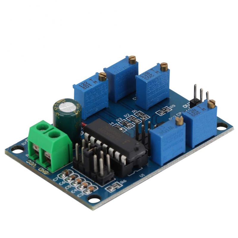

مهمترین دستگاه در تست تجهیزات الکترونیک فانکشن یا سیگنال ژنراتور (signal generator) می باشد. فانکشن ژنراتور یک تولید کننده سیگنال یا شکل موج مانند سینوسی، مربعی، مثلثی و... با دامنه و فرکانس های مختلف می باشد.ماژول LC ICL8038 برای محدوده فرکانس های رایج طراحی شده است. از 5 دنده قابل تنظیم است و امواج مثلثی با اعوجاج کم، امواج مربعی و سینوسی از 10 هرتز تا 450 کیلوهرتز تولید می کند. موج سینوسی را می توان برای سیگنال های تست، سیگنال های درایو، سیگنال های فرکانس حامل و غیره استفاده کرد. موج مربعی را می توان برای سوئیچینگ سیگنال ها، سیگنال های ماشه و غیره استفاده کرد. موج مثلثی عمدتاً برای اسکن سیگنال ها استفاده می شود.
ولتاژ کاری : 12 الی 15 ولت
خروجی : موج مثلثی، موج مربعی و موج سینوسی
بازه فرکانسی : 10 هرتز الی 450 کیلو هرتز
ابعاد : 55x38
نحوه استفاده
R11 : تنظیم فرکانس
R12 : تنظیم چرخه کاری موج مربعی
R13 : تنظیم خطی موج سینوسی
R14 : تنظیم دامنه
R15 : تنظیم خطی موج مربعی
پین هدر P2 : انتخاب شکل موج های مختلف (موج های مثلثی، مربعی یا سینوسی)
پین هدر P3 : محدوده فرکانس های مختلف را انتخاب کنید
10Hz-450Hz
90Hz-1.5KHz
940Hz-15KHz
6KHz-120KHz
The LC ICL8038 module is designed for common frequency ranges. It is adjustable from 5 gears and generates low-distortion triangular waves, square and sine waves from 10Hz to 450KHz. Sine wave can be used for test signals, drive signals, carrier frequency signals, etc; square wave can be used for switching signals, trigger signals, etc; triangular wave is mainly used for scanning signals.
Features
Working voltage: 12V~15V
Output: Triangular wave, Square wave and Sine wave.
Frequency range: 10HZ ~ 450kHz
Low distortion sine wave: 1%
Duty cycle range: 2% to 98%
Low temperature drift: 50ppm/°
Triangular wave Output linearity: 0.1% Working
temperature: 0 ~ 70°
Board size: 55x38mm
Functions
VCC, GND: working voltage
AC: with DC bias output
G: ground
DC: pure signal output
R11: frequency setting
R12: square wave duty cycle setting
R13: sine wave linear setting
R14: amplitude setting
R15: square wave linear setting
Jumper P2: select different waveforms (triangular, square or sine waves)
Jumper P3:
select different frequency ranges :
10Hz-450Hz
90Hz-1.5KHz
940Hz-15KHz
6KHz-120KHz
