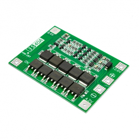

ماژول محافظ دشارژ و شارژ یا ماژول های BMS یا Battery Management System برای حفاظت و کنترل شارژ و دشارژ باتری های Lithium-Ion/Polymer مورد استفاده قرار میگیرند. این ماژول ها معمولا بر اساس میزان جریان دهی و تعداد سلول باتری که پشتیبانی میکنند دسته بندی میشوند .این ماژول یک شارژر باتری های لیتیوم یون و لیتیوم پلیمر 3 سل با توانایی شارژ حداکثر با 40 آمپر است. از ویژگی های این شارژر وجود مدار محافظتی Overcharge و Discharge است که از صدمه دیدن باتری جلوگیری می کند.
- ولتاژ کاری: 12.6 ولت
- توانایی شارژ 3 باتری لیتیومی 18650 تا لیتیوم پلیمر در حالت سری
- ولتاژ10.8 ولت برای باتری لیتیوم پلیمر
- ولتاژ11.1 ولت برای باتری 3.7 لیتومی
- حداکثر جریان کاری :40 آمپر
- جریان مصرفی در حالت بی باری :کمتر از 50 میکرو آمپر
- مقاومت داخلی :کمتر از 150 میلی اهم
- مدار محافظ جریان:قطع جریان در صورت اتصال کوتاه و وصل خوکار آن در صورت رفع اتصال کوتاه
- ابعاد:60*41*3 میلی متر
Working voltage: 12.6V
Charge capacity of 3 18650 lithium batteries to lithium polymer in series
Voltage: 10.8V for lithium polymer battery
Voltage: 11.1V for 3.7V lithium battery
Maximum working current: 40A
Current consumption in no-load mode: less than 50 microamperes
Internal resistance: less than 150mOhm
Current protection circuit: current cut off in case of short circuit and automatic connection in case of short circuit removal
Dimensions: 60*41*3mm

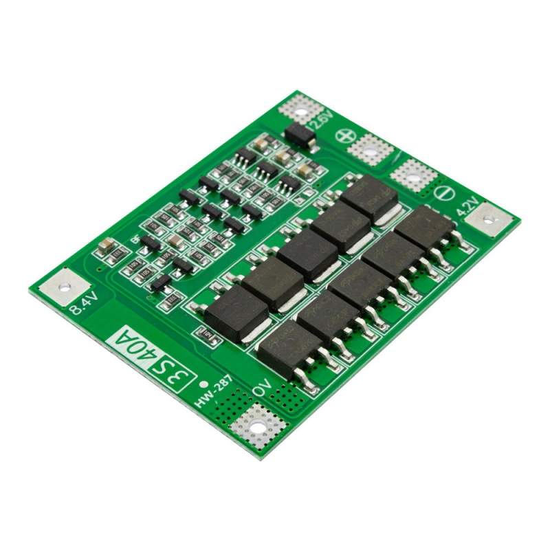

ارشیا حیدری | 4 هفته پیش خریدار سلام من داشتم کامنت هارو میخوندم که متوجه یک مشکل کلی برخوردم برای استفاده باید همه باتری هارو به یک میزان شارژ کنید و این که از تغذیه متغیر استفاده کنید مثلا تغزیه ای که بتونه 10~13 ولت رو ساپرت کنه و اون رو دقیق روی 12.1 ولت تنظیم کنید این مدل برای حفاظت از باتری خیلی دردسر دارن این برای تمام ماژول ها هست نه فقط این توی استفاده هام ازش مشکلی ازش ندیدم و دوباره دارم میخرممشاهده پاسخ ها (2)-
پشتیبانی | 4 هفته پیش سلام و احترام، در پکهای باتری لیتیومی چند سل، برای عملکرد صحیح BMS لازم است سلولها از نظر ولتاژ اولیه نزدیک به هم باشند. این ماژول وظیفه حفاظت در برابر شارژ بیش از حد، دشارژ بیش از حد و اضافه جریان را بر عهده دارد و جایگزین بالانسر دقیق سلولها نیست. در صورت استفاده از سلولهایی با اختلاف ولتاژ زیاد، بهتر است ابتدا سلولها همسطح شوند. برای شارژ پک 3 سل نیز باید از شارژر با ولتاژ و مشخصات مناسب همین نوع باتری استفاده شود.
امیرهوشنگ نارویی | 3 ماه پیش با سلام. از چه کد ماسفتی روی این ماژول استفاده شده ؟ . ممنون-
پشتیبانی | 3 ماه پیش سلام متاسفانه موجودی فعلی خراشیده شده و امکان قرائت پارت نامبر فراهم نمی باشد .
مهدی آهی اندی | 5 ماه پیش خریدار از هوش مصنوعی راجب این ماژول سوال کردم که چرا قفل میکند و شارژ نمیکند این جواب به من داد: و کدهای روی آیسیهای ماژول، این ماژول BMS از **دو تراشه مجزا** تشکیل شده است: در بسیاری از BMSهای 3S ارزانقیمت بازار ایران یافت میشوند. این تراشهها حساسیت بسیار بالایی به اضافه ولتاژ دارند و اگر یک بار ولتاژ ۱۲.۸ ولت دریافت کرده باشند، معمولاً به صورت دائم قفل میکنند و برخلاف مدلهای DW01 یا S-8254A که ریست میشوند، این تراشهها اغلب قابلیت ریست شدن ندارند.
804 ON (یا 8040N): این قطعه، چیپست بالانسر (Balancer) است که وظیفه تخلیه سلولهای پرتر را برعهده دارد. این چیپست به تنهایی باعث قطع شارژ شما نمیشود.
در نهایت زمانی که میکرو این ماژول قفل کند دیگر باز نمیشود و باید ماژول دیگر و با کیف تر با تراشه بالا تهییه کرد. -
مهدی آهی اندی | 5 ماه پیش خریدار سلام. من برای شارژ یک آداپتور 12.6 ولت 2امپر برای باتری های سه سل تهیه کردم ولی زمانی که ولتاژ اداپتور را اندازه میگیرم 12.8 ولت نشان میدهد و زمانی که به ماژول BMS وصل میکنم هیچ تغییر در ولتاژ اداپتور دیده نمیشود وباتری ها شارژ نمیشود انگار ماژول BMS به حالت حفاظت میرود و جلوی شارژ را میگیرد جه راهکاری ارئه میدین که شارژ کنم باتری هارو؟مشاهده پاسخ ها (3)-
پشتیبانی | 5 ماه پیش سلام و احترام، با توجه به توضیحات شما، ولتاژ 12.8 ولت در ورودی نزدیک به حد آستانه شارژ کامل باتری سه سل (حدود 12.6 ولت) است و در این حالت BMS ممکن است به دلیل تشخیص ولتاژ بالاتر از حد مجاز یا عدم تعادل بین سلها وارد مدار حفاظتی شود. پیش از هر چیز، توازن ولتاژ در هر سل را بررسی کنید؛ اگر اختلافی بیش از 0.05 ولت وجود داشته باشد، BMS اجازه شارژ نمیدهد. همچنین اطمینان حاصل کنید که سیمکشی سوکت بالانس بهدرستی متصل شده باشد. در صورت صحت اتصالات، استفاده از منبع تغذیه با ولتاژ دقیق 12.6 ولت و جریان محدودشده پیشنهاد میشود.

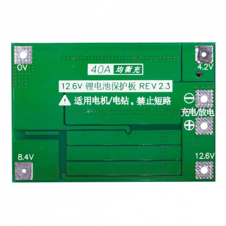

مهدی آهی اندی | 6 ماه پیش خریدار ورودر و خروجی از قیمت مثبت و منفی خود برد که مشخص کرده بگیریم؟ ماژول نشان دهنده شارژ باتری به مثبت منفیش برد وصل کمیم یا به خود باتری؟-
پشتیبانی | 6 ماه پیش سلام و احترام، در این نوع ماژول BMS سه سلول، اتصال باتریها به پدهای B- ،B1 ،B2 و B+ انجام میشود و ورودی شارژر و خروجی مصرفکننده معمولاً از ترمینالهای P+ و P- برد گرفته میشود تا مدار حفاظت بهدرستی عمل کند. برای ماژول نمایشگر سطح شارژ نیز بهتر است مثبت و منفی آن به خروجی ماژول یعنی P+ و P- متصل شود تا ولتاژ پک پس از عبور از مدار حفاظت اندازهگیری شود و عملکرد صحیح حفاظتها حفظ گردد.
