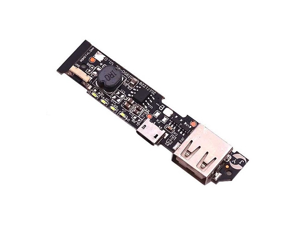

پاور بانک یا شارژر های همراه جزو کاربردی ترین گجت هایی هستند که میتوان از آنها در سفر ، محیط کار و.. برای شارژ مجدد گوشی ، تبلت ، و هر وسیله ای که با USB شارژ میشود استفاده کرد ، این دستگاه ها دارای مدل و ظرفیت های مختلف در بازار هستند اما در برخی اوقات به علت محدودیت دسترسی و.. امکان خریداری و استفاده از این گجت کاربردی وجود ندارد با استفاده از این ماژول می توانید اقدام به ساخت پاوربانک نمایید.
با استفاده از این ماژول قدرت باتری لیتیوم یون Li-Ion را به ولتاژ 5 ولت ثابت برای تغذیه انواع گجت الکترونیکی تبدیل می‌کنید. ماژول پاور بانک Power Bank دارای LED و کلید روشن شدن است. وضعیت میزان شارژ باتری‌ها و شارژ شدن باتری‌ها به هنگام اتصال به تغذیه مشخص است.
  • جریان خروجی حداکثر 2.1 امپر Fast Charge (جریان بالا)
  • ولتاژ خروجی 5 ولت
  • حفاظت در مقابل اعمال ولتاژ معکوس
  • مناسب جهت شارژ باتری های 18650 لیتیوم یون 3.7 ولتی
  • تبدیل خروجی به 5 ولت ثابت
  • استاندارد های حفاظتی
      • حفاظت در برابر اتصال کوتاه خروجی
      • حفاظت در برابر جریان بیش از حد
      • حفاظت در برابر شارژ بیش از حد سلول
      • حفاظت در برابر دشارژ بیش از حد
  • درگاه Micro USB جهت شارژ
  • ای سی charger
  •  دارای استاندارد iee
  • مناسب برای استفاده صنعتی
  • دارای 4 عدد LED جهت نمایش میزان شارژ
  • سایز 62x15mm
the battery must be in parallel rather than in series. Test voltage before installation. One bad battery will affect the whole group battery. Recognize the positive and negative. If you put them in the wrong position, mainboard IC will definitely be destroyed. To avoid damaging the motherboard, exposed part of the wiring must be wraped well
B- Negative  B+Positive
 Description
Output: DC5V/2.1A max, input DC5V/1A, Android line interface
Battery voltage: 3.7-4.2 lithium battery
