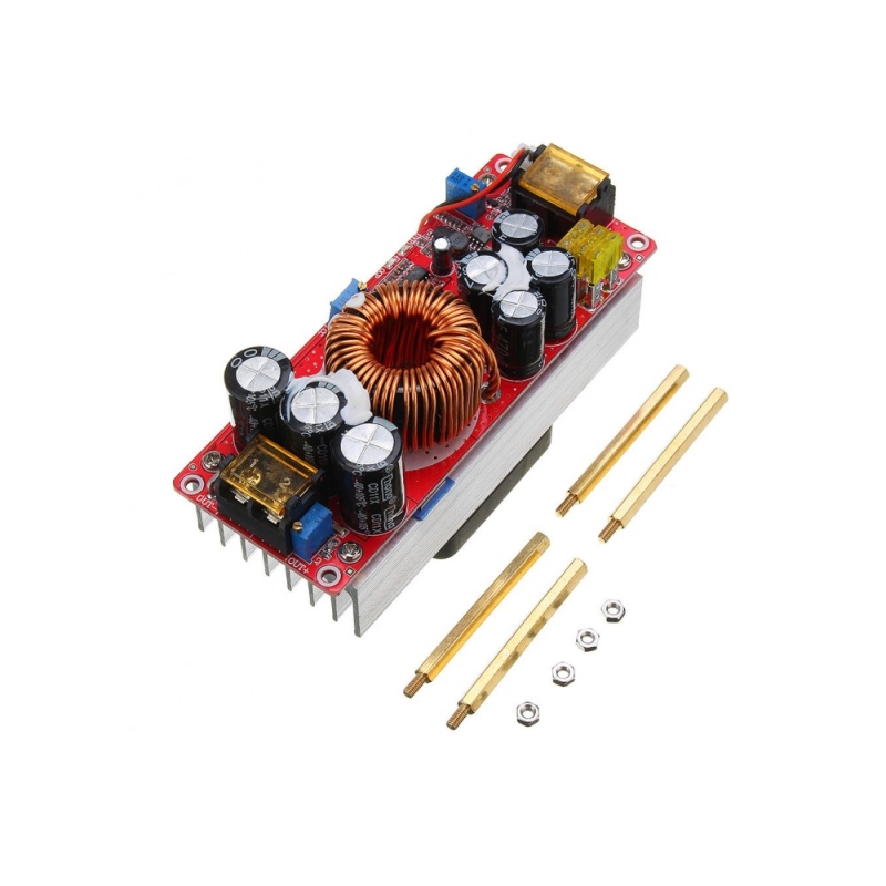

ماژول DC-DC افزاینده 1500 وات یک مبدل توان بالا از نوع Boost Converter است که قادر است ولتاژ DC ورودی در محدوده 10 تا 60 ولت را به صورت پیوسته تا 97 ولت DC در خروجی افزایش دهد. این ماژول با طراحی حرفه‌ای و استفاده از سلف‌های هسته آهن پودری، خازن‌های با ظرفیت بالا و ترانزیستورهای قدرت MOSFET، راندمانی بین 92 تا 97 درصد ارائه می‌دهد. وجود هیت‌سینک آلومینیومی بزرگ به همراه فن خنک‌کننده باعث پایداری عملکرد در جریان‌های بالا (بیش از 15 آمپر) می‌شود.
روی برد سه مولتی‌ترن مجزا وجود دارد که به ترتیب برای تنظیم ولتاژ خروجی (CV)، محدودسازی جریان خروجی (CC) و فعال‌سازی حفاظت افت ولتاژ (UVP) مورد استفاده قرار می‌گیرند. این ویژگی‌ها باعث شده ماژول برای کاربردهایی مانند منبع تغذیه قابل تنظیم، شارژر باتری، تقویت ولتاژ پنل خورشیدی، یا تغذیه تجهیزات 24 تا 90 ولتی گزینه‌ای مناسب باشد. ماژول از محافظت در برابر اتصال معکوس ورودی، ولتاژ پایین و اضافه جریان برخوردار است.

    سلام ، اگه ورودی 12 ولت 15 آمپر بهش بدم و بخوام موتور 24 ولت ( تا 15 آمپر جریان تحت بار ) رو راه اندازی کنم با وجود اینکه تو محدوده امن ماژوله ولی ممکنه جریان کشی لحظه ای آسیب بزنه به ماژول ؟ و اینکه اگه بخوام تا ته توان ممکن که فکر کنم حدود 8 آمپر باشه ازش بکشم فشار به منبع تغذیه اصلی وارد میشه و آسیب میبینه یا ماژول ؟
    • پشتیبانی | 4 ماه پیش
      رضا احمدپور سلام و احترام، خیر؛ منبع ۱۲ ولت ۱۵ آمپر فقط ۱۸۰ وات توان می‌دهد و با احتساب تلفات، خروجی ۲۴ ولت حدود ۶ تا ۷ آمپر خواهد بود. موتور ۱۵ آمپری به ۳۶۰ وات و هنگام راه‌اندازی به جریان لحظه‌ای بیشتری نیاز دارد؛ بنابراین احتمال افت ولتاژ، فعال‌شدن حفاظت منبع یا آسیب به ماژول وجود دارد. خروجی ۸ آمپر نیز بیش از توان منبع است و حدود ۱۷ تا ۱۹ آمپر از ورودی می‌طلبد. محدودکننده جریان ماژول باید پایین‌تر تنظیم شود.

    سلام من این ماژول رو از شما خریدم ، کاربرد اون مولتی ترن که برای حفاظت از ولتاژ پایین هست رو متوجه نمیشم دقیقا چکار میکنه
    کنار مولتی ترن نوشته WP
    و این که من به این ماژول برق ماشین ۱۲ تا ۱۴ ولت بدم میتونم ۳۲ ولت با جریان حداکثر ۱۰ امپر به صورت مداوم بگیرم ؟
    مشاهده پاسخ ها (3)
    • پشتیبانی | 6 ماه پیش
      محمد رحیمی سلام و احترام، مولتی‌ترن کنار علامت WP برای تنظیم حفاظت افت ولتاژ ورودی است و حداقل ولتاژی را تعیین می‌کند که در صورت پایین‌تر آمدن ورودی از آن مقدار، ماژول خروجی را قطع می‌کند تا از آسیب به منبع جلوگیری شود. در مورد 12 تا 14 ولت خودرو، برای خروجی 32 ولت 10 آمپر حدود 320 وات توان نیاز است که با درنظرگرفتن راندمان، جریان ورودی می‌تواند به بیش از 30 آمپر برسد. تأمین مداوم این جریان از برق خودرو و تحمل حرارتی ماژول نیازمند سیم‌کشی ضخیم، خنک‌کاری قوی و منبع پایدار است و در عمل استفاده مداوم در این توان توصیه نمی‌شود.

    سلام ادمین عزیز ، چون من میخوام تعداد خرید کنم یک سئوال دارم ، من میخوام در ورودی برق خودرو باشد ، و در خروجی ۳۶ ولت ۱۲ آمپر ازش بگیرم یعنی 430 وات ، برای روشن کردن یک موتور براشلس برای روزی ۴تا ۵ ساعت و از یک باطری دیگه که در صندوق خودرو هست و فقط برای این موتور براشلس هست ، یعنی خودرو دارای ۲ باطری جداگانه ولی موازی شده هست ، آیا این ماژول میتونه کار منو انجام بده ممنون
    و تشکر ♧
      امیر حسین شهبازی سلام و احترام، این ماژول افزاینده در شرایط ایده‌آل توان‌های بالا را اعلام می‌کند اما در عمل توان قابل اطمینان آن به خنک‌کاری، ولتاژ ورودی و کیفیت سیم‌کشی وابسته است. برای خروجی 36 ولت 12 آمپر حدود 432 وات توان لازم است که در صورت ورودی 12 ولت به معنی کشیدن جریانی در حدود 40 آمپر یا بیشتر از باتری خواهد بود. چنین جریانی فشار زیادی به ماژول وارد می‌کند و برای کار مداوم چندساعته معمولاً پایدار و ایمن محسوب نمی‌شود، بنابراین نمی‌توان عملکرد مطمئن آن را برای این شرایط تأیید کرد.
