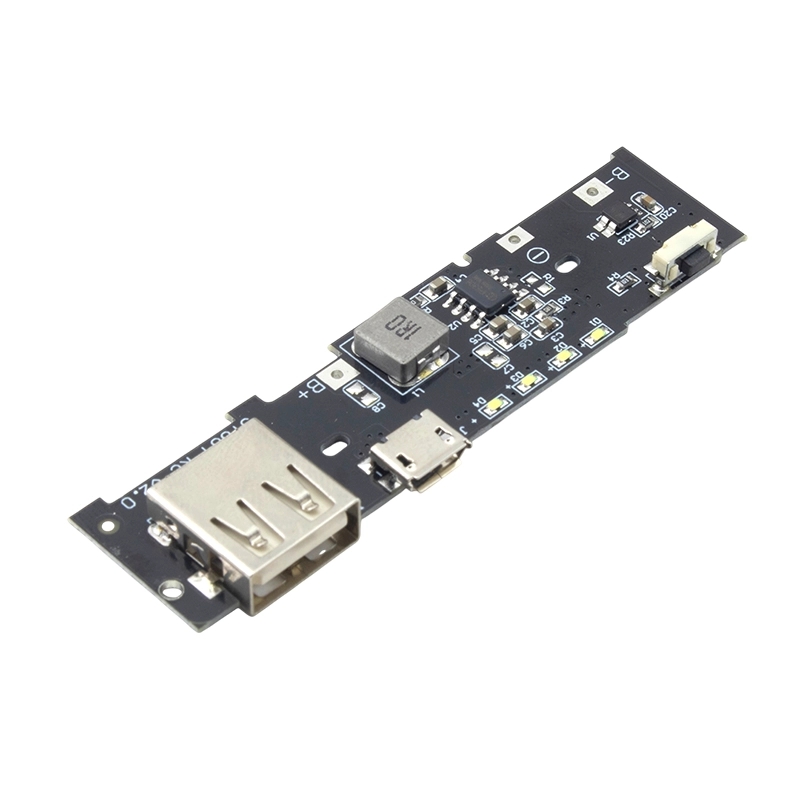

ماژول پاوربانک 5V یک برد آماده برای ساخت یا تعمیر پاوربانک است که با استفاده از باتری‌های لیتیوم یون 3.7V، ولتاژ خروجی 5V USB را برای شارژ انواع تلفن همراه، تبلت و سایر تجهیزات USB فراهم می‌کند. این برد دارای مدار شارژ، نشانگر LED و کلید روشن/خاموش است.

این ماژول یک برد کامل مدیریت پاوربانک است که علاوه بر شارژ باتری‌های لیتیوم یون، وظیفه تبدیل ولتاژ باتری به خروجی پایدار 5V را نیز بر عهده دارد. تنها کافی است باتری‌های 18650 را به‌صورت موازی به برد متصل کنید تا یک پاوربانک قابل‌حمل برای شارژ دستگاه‌های USB در اختیار داشته باشید.وجود 4 عدد LED روی برد، وضعیت شارژ باتری را نمایش می‌دهد و کلید تعبیه‌شده امکان روشن و خاموش کردن خروجی را فراهم می‌کند. این برد همچنین به‌عنوان برد جایگزین در برخی پاوربانک‌های شیائومی نیز مورد استفاده قرار می‌گیرد.مدار دارای ورودی Micro USB برای شارژ باتری بوده و با ارائه خروجی 5V تا حداکثر 2.1A، برای تغذیه بسیاری از دستگاه‌های USB مناسب است.

  • نوع کالا: ماژول پاوربانک
  • ولتاژ ورودی شارژ: 5V DC
  • جریان ورودی شارژ: 1A
  • ولتاژ خروجی: 5V DC
  • حداکثر جریان خروجی: 2.1A
  • نوع باتری: لیتیوم یون (Li-Ion)
  • ولتاژ باتری: 3.7V تا 4.2V
  • باتری سازگار: 18650
  • نوع اتصال باتری: موازی (Parallel)
  • درگاه شارژ: Micro USB
  • نشانگر شارژ: 4 عدد LED
  • کلید روشن/خاموش: دارد
  • حفاظت در برابر اتصال معکوس باتری: دارد
  • ابعاد: 72x18mm
  • مناسب برای ساخت یا تعمیر پاوربانک
  • تبدیل ولتاژ باتری به خروجی پایدار 5V
  • قابلیت شارژ باتری از طریق درگاه Micro USB
  • نمایش میزان شارژ با 4 LED
  • دارای کلید روشن و خاموش خروجی
  • سازگار با باتری‌های 18650 لیتیوم یون
  • طراحی فشرده و مناسب برای نصب داخل قاب پاوربانک
The battery must be in parallel rather than in series. Test voltage before installation. One bad battery will affect the whole group battery. Recognize the positive and negative. If you put them in the wrong position, mainboard IC will definitely be destroyed. To avoid damaging the motherboard, exposed part of the wiring must be wraped well
B- Negative  B+Positive
 Description
Output: DC5V/2.1A max,
input DC5V/1A,
Android line interface
Battery voltage: 3.7-4.2 lithium battery
