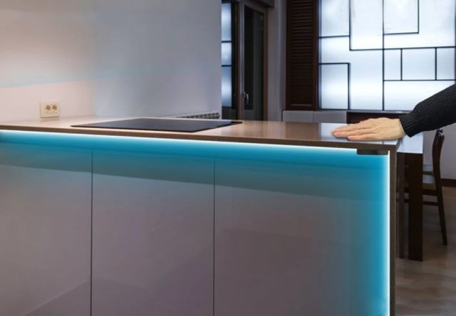

کلید لمسی پشت‌سطحی 12 تا 24 ولت DC یک ماژول تاچ خازنی (Capacitive Touch) است که بدون تماس مستقیم و تنها با لمس سطح خارجی (شیشه، پلکسی، چوب نازک یا MDF) عمل می‌کند. این کلید در پشت سطح نصب می‌شود و از بیرون کاملاً مخفی است، بنابراین ظاهر محصول یا سازه کاملاً یکدست و مینیمال باقی می‌ماند.
این نوع کلید برای پروژه‌های نورپردازی مدرن، کابینت، ویترین، دکوراسیون داخلی و تجهیزات الکترونیکی DC بسیار مناسب است و معمولاً برای کنترل LED Strip، چراغ‌های 12V و 24V یا ماژول‌های تغذیه DC استفاده می‌شود.

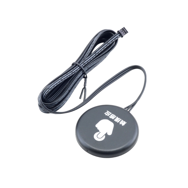

سیم بندی
  • سیمی که خط‌خطی (راه‌راه) است = منفی (–) و باید به نوار LED وصل شود.
  • سیمی که هم خط دارد هم نقطه = منفی (–) و باید به منفی منبع تغذیه (آداپتور) وصل شود.
  • سیمی که هیچ علامتی ندارد = مثبت (+) و باید به مثبت منبع تغذیه وصل شود.
  • یعنی این کلید روی مسیر منفی LED سوییچ می‌کند (Low-side switching)
