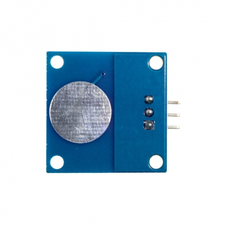

ماژول TTP223 یک سنسور لمسی خازنی دیجیتال است که بر پایه آی‌سی TTP223B طراحی شده و قادر است با تشخیص تماس انگشت کاربر، خروجی دیجیتال تولید کند. این ماژول جایگزینی مدرن و بدون‌سایش برای کلیدهای مکانیکی سنتی بوده و عملکرد آن مبتنی بر تغییرات ظرفیت الکترواستاتیکی سطح است. با لمس ناحیه‌ی دایره‌ای شکل روی برد، خروجی ماژول از حالت LOW به HIGH تغییر می‌یابد. این وضعیت تا زمانی که لمس ادامه دارد حفظ شده و در صورت عدم لمس، پس از حدود 12  ثانیه ماژول به حالت کم‌مصرف بازمی‌گردد. این ماژول امکان نصب در زیر سطوحی مانند شیشه، پلاستیک یا چوب بسیار نازک را دارد که باعث پنهان شدن کلیدها در طراحی‌های ظریف و مدرن می‌شود. مصرف بسیار پایین انرژی، طراحی ماژولار و ابعاد کوچک، این قطعه را به انتخابی ایده‌آل برای پروژه‌های DIY، سیستم‌های تعاملی و تجهیزات صنعتی تبدیل کرده است.

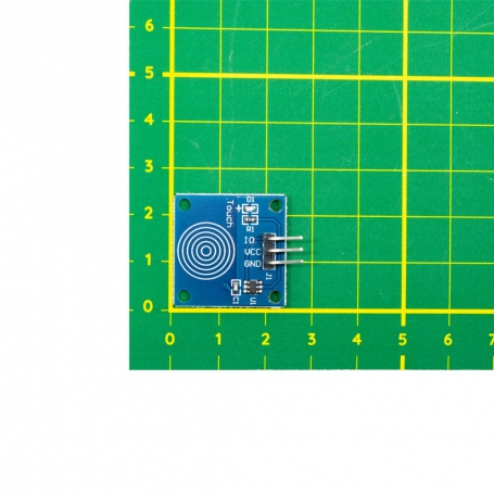

  • ابعاد: 24×24 میلی‌متر

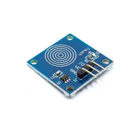

  • تعداد پین‌ها: 3 عدد (VCC، GND، OUT)
  • تعداد سوراخ نصب: 4 عدد (M2)

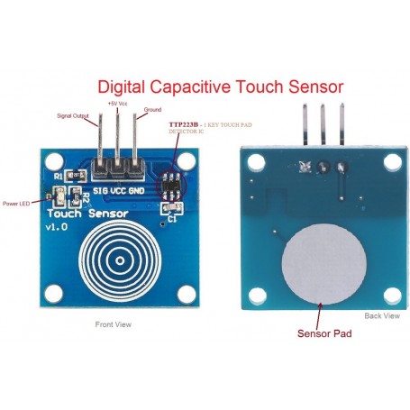

The Digital Sensor TTP223B Module Capacitive Touch Switch is based on a touch-sensing IC (TTP223B) capacitive touch switch module. Allows you to remove the worry of conventional push-type keys. Digital Capacitive Touch Switch Module is based on TTP223B. Normally, it outputs low and keeps at low power state. When a touch is sensed on the circular marked region, it outputs high and switches to the quick response state. When not being touched for 12 seconds, it switches to low power state again. If the module is mounted in the surfaces of non-metallic materials such as plastic, glass, acrylic, you can make the keys hidden in the walls and desks. In addition to the thin paper ( non-metallic ) covering the surface of the module, as long as the correct location of the touch, you can make hidden in the walls, desktops and other parts of buttons.

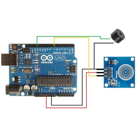

    همانطور که در تصویر محصول هستش ایا می شه اون رو به ماژول رله( کد کالا : 3011007031 ) وصل کرد وکلید لمسی ساخت به عبارتی ایا با لمس سنسور خروجی صفر ویک خواهیم داشت وایا به صورت لحظه ای عمل می کنه
    • پشتیبانی | 7 سال پیش
      سیدمصطفی انصاری سلام، کاربرد مورد نظر قابل پیاده سازی است و به صورت لحظه ای عمل می کند.
