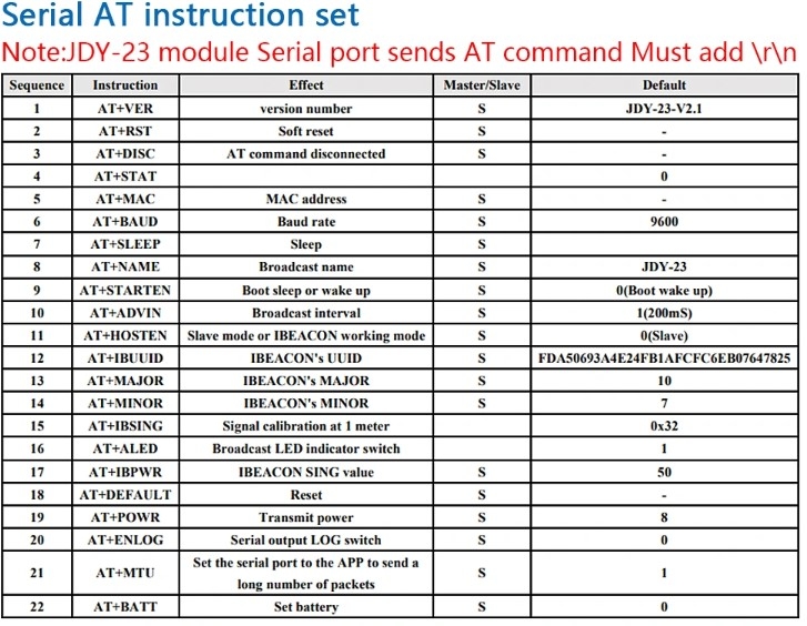

ماژول JDY-23 یک ماژول بلوتوث کم‌مصرف بر پایه استاندارد BLE نسخه 5.0 است که با هدف انتقال شفاف داده‌ها بین میکروکنترلر و دستگاه‌های بلوتوثی (مانند گوشی هوشمند یا ماژول‌های دیگر) توسعه یافته است. این ماژول از چیپ اصلی CC2541 بهره می‌برد و از مدولاسیون GFSK در باند 2.4 گیگاهرتز استفاده می‌کند. ارتباط از طریق رابط UART انجام شده و با ارسال فرمان‌های AT می‌توان تنظیماتی مانند نام دستگاه، نرخ Baud، و سایر پارامترها را تغییر داد. استفاده آسان، طراحی فشرده، آنتن PCB داخلی و مصرف توان بسیار پایین در حالت‌های مختلف، از JDY-23 یک انتخاب عالی برای پروژه‌های اینترنت اشیاء و تجهیزات قابل‌حمل می‌سازد. این ماژول فقط در حالت Slave کار می‌کند و امکان برقراری ارتباط با گوشی‌های هوشمند یا سایر دستگاه‌های Master را دارد.

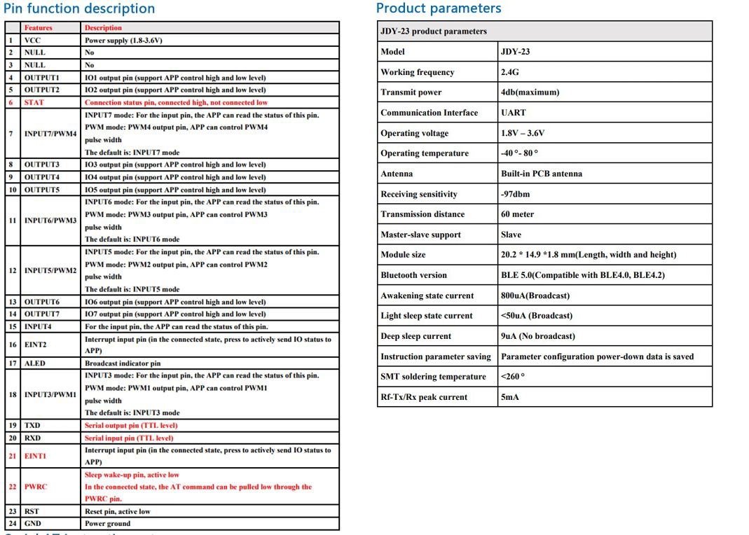

  • مدل: JDY-23
  • ولتاژ کاری: 1.8 تا 3.6 ولت
  • فرکانس کاری: 2.4 گیگاهرتز
  • نوع مدولاسیون: GFSK
  • توان ارسال: حداکثر 4 dBm
  • حساسیت دریافت: 97- dBm
  • رابط ارتباطی: UART
  • نسخه بلوتوث: BLE 5.0 (سازگار با BLE 4.0 و 4.2)
  • برد ارتباطی: تا 60 متر (در فضای باز و بدون مانع)
  • حالت کاری: فقط Slave

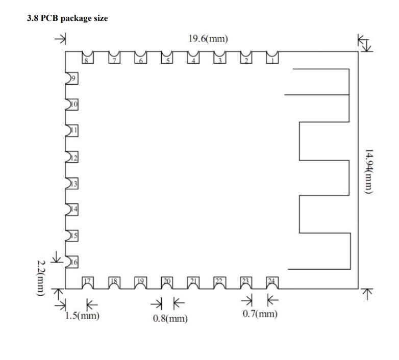

  • ابعاد: 19.6 × 14.94 × 1.8 میلی‌متر
  • آنتن: داخلی از نوع PCB
  • جریان در حالت بیداری (با Broadcast): حدود 800 میکروآمپر
  • جریان در حالت خواب عمیق (بدون Broadcast): 9 میکروآمپر
  • پیک جریان RF-TX/RX: حدود 5 میلی‌آمپر
  • دمای کاری: 40- تا 80+ درجه سانتی‌گراد
  • دمای مجاز لحیم‌کاری SMT: کمتر از 260 درجه سانتی‌گراد
  • ذخیره‌سازی تنظیمات: حفظ پارامترهای تنظیم‌شده حتی پس از قطع برق

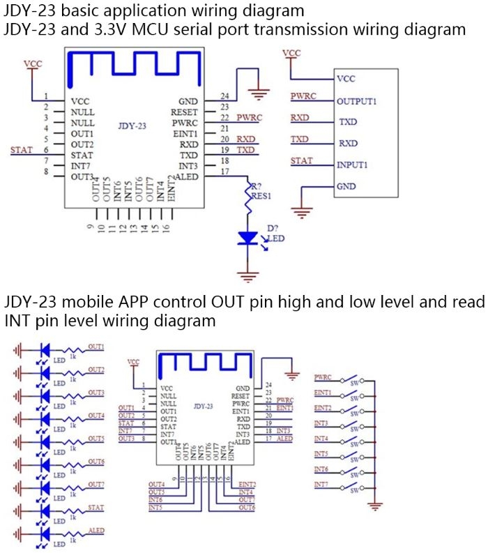

  • پشتیبانی از ورودی/خروجی‌های دیجیتال و PWM
      • ماژول JDY-23 علاوه بر ارتباط سریال، دارای چندین پایه ورودی و خروجی (GPIO) است که می‌توان از آن‌ها برای خواندن ورودی‌ها (مثلاً دکمه یا سنسور) یا کنترل خروجی‌ها (مثلاً LED یا رله) استفاده کرد. همچنین برخی پایه‌ها دارای قابلیت تولید سیگنال PWM برای کنترل پهنای پالس (مثلاً برای کنترل سرعت موتور یا نور LED) هستند.
  • قابلیت کنترل از طریق اپلیکیشن (APP Control)
      • بسیاری از پایه‌های ورودی/خروجی از طریق اپلیکیشن بلوتوث قابل کنترل یا مانیتور هستند. این یعنی می‌توانید وضعیت پایه‌ها را از راه دور با گوشی موبایل مشاهده یا تغییر دهید.
  • حالت‌های عملکرد پیش‌فرض پایه‌ها
      • بیشتر پین‌ها به صورت ورودی (INPUT) پیش‌فرض تنظیم شده‌اند، اما با تنظیمات AT می‌توان عملکرد آن‌ها را به خروجی دیجیتال یا PWM تغییر داد. این ویژگی باعث انعطاف‌پذیری بالا در طراحی مدار می‌شود.
  • پشتیبانی از وقفه‌ها (Interrupts)
      • ماژول دارای دو پایه ورودی وقفه (EINT1 و EINT2) است که می‌توانند در صورت فعال شدن، اطلاعات را به اپلیکیشن بلوتوث ارسال کنند. این قابلیت برای کاهش مصرف انرژی و واکنش سریع به رویدادها (مثل فشار یک دکمه) کاربرد دارد.

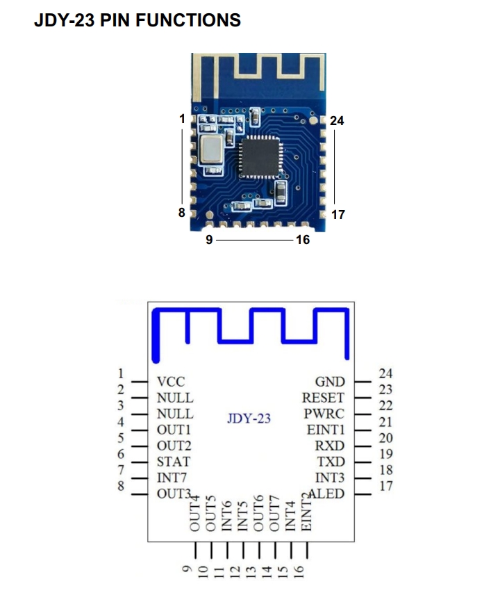

پایه‌های خاص کنترلی
STAT: نمایش وضعیت اتصال بلوتوث (High در صورت اتصال)
PWRC: قابلیت ارسال AT Command به‌صورت سخت‌افزاری از طریق این پایه
RST: ریست ماژول با سطح پایین
ALED: پایه نمایش وضعیت Broadcast (مثلاً اتصال یا جست‌وجو فعال)

Specifications
Model: JDY-23
Operating voltage: 1.8 to 3.6 V
Operating frequency: 2.4 GHz
Modulation type: GFSK
Transmission power: Max. 4 dBm
Reception sensitivity: -97 dBm
Communication interface: UART
Bluetooth version: BLE 5.0 (compatible with BLE 4.0 and 4.2)
Communication range: Up to 60 m (in open space and without obstacles)
Working mode: Slave only
Dimensions: 19.6 × 14.94 × 1.8 mm
Antenna: Internal PCB type
Current in wake-up mode (with Broadcast): About 800 μA
Current in deep sleep mode (without Broadcast): 9 μA
RF-TX/RX peak current: About 5 mA
Operating temperature: -40 to +80 ° C
Permissible SMT soldering temperature: Less than 260 °C
Settings storage: Maintains set parameters even after power failure
