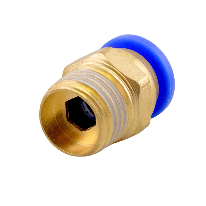

رابط پنوماتیک PC 08-02 یک اتصال فشاری نری مستقیم برای اتصال لوله پنوماتیک با قطر خارجی 8mm به رزوه R 1/4 است. این رابط با بدنه برنجی آبکاری‌شده، مکانیزم قفل استیل و آب‌بندی تفلون برای سیستم‌های هوای فشرده، خلأ و گازهای غیرخورنده کاربرد دارد.
522,000 ریال
رابط پنوماتیک PC 08-02 از نوع Push-to-Connect Fitting بوده و برای ایجاد اتصال سریع بین شیلنگ پنوماتیک و تجهیزات دارای رزوه R 1/4 طراحی شده است. این رابط با مکانیزم فشاری، امکان نصب و جداسازی آسان لوله را بدون نیاز به ابزار تخصصی فراهم می‌کند.بدنه این رابط از برنج با روکش نیکل ساخته شده و در برابر شرایط کاری معمول سیستم‌های پنوماتیک مقاومت مناسبی دارد. مکانیزم قفل‌کننده از جنس فولاد ضدزنگ، نگهداری مطمئن لوله 8mm را فراهم کرده و آب‌بندی داخلی با استفاده از واشر NBR به کاهش نشتی کمک می‌کند.
طراحی مستقیم رابط PC 08-02 باعث می‌شود مسیر عبور سیال بدون تغییر جهت برقرار شود. وجود پوشش تفلون روی رزوه R 1/4 نیز نصب سریع‌تر و آب‌بندی بهتر اتصال را امکان‌پذیر می‌کند. این رابط در تجهیزات پنوماتیک، مدارهای هوای فشرده، سیستم‌های خلأ و ماشین‌آلات اتوماسیون مورد استفاده قرار می‌گیرد.
  • نوع: رابط پنوماتیک فشاری نری مستقیم (Straight Male Thread Push-to-Connect Fitting)
  • مدل: PC 08-02
  • قطر خارجی لوله قابل اتصال: 8mm
  • نوع رزوه: R 1/4 (BSPT)
  • جنس بدنه: برنج با روکش نیکل (Nickel-Plated Brass)
  • جنس حلقه آزادکننده: PBT / Acetal
  • مکانیزم قفل: فولاد ضدزنگ SUS
  • جنس آب‌بند: NBR
  • نوع آب‌بندی رزوه: پوشش تفلون (PTFE)
  • فشار کاری: 0 تا 1.0MPa
  • فشار کاری: 0 تا 150psi
  • خلأ قابل تحمل: -100kPa
  • خلأ قابل تحمل: -29.5inHg
  • محدوده دمای کاری: 0 تا 60°C
  • سیال قابل استفاده: هوای فشرده، گازهای غیرخورنده، خلأ
  • لوله سازگار: PU / PA / PE
  • اتصال سریع و آسان لوله بدون نیاز به ابزار خاص
  • مناسب برای شیلنگ‌های پنوماتیک با قطر خارجی 8mm
  • دارای رزوه R 1/4 استاندارد برای تجهیزات پنوماتیکی
  • بدنه مقاوم از برنج آبکاری‌شده با نیکل
  • مجهز به قفل‌کننده استیل برای نگهداری مطمئن لوله
  • دارای آب‌بندی تفلونی روی رزوه
  • طراحی فشرده مناسب برای نصب در فضاهای محدود
رابط پنوماتیک PC 08-02 برای اتصال شیلنگ‌های پنوماتیک به شیرها، جک‌ها، رگلاتورها و تجهیزات دارای ورودی رزوه 1/4 اینچ استفاده می‌شود. این رابط در مدارهای هوای فشرده، سیستم‌های خلأ، تجهیزات اتوماسیون و ماشین‌آلاتی که نیاز به اتصال سریع و قابل اطمینان دارند کاربرد دارد.
  • سیستم‌های هوای فشرده
  • تجهیزات پنوماتیک
  • جک‌های پنوماتیک
  • شیرهای کنترل هوا
  • سیستم‌های خلأ
  • ماشین‌آلات اتوماسیون
  • تجهیزات انتقال هوا
