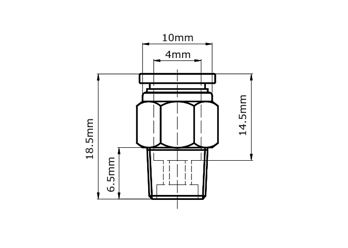

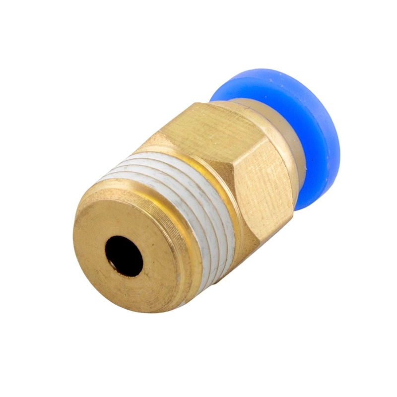

رابط پنوماتیک PC 04-01 یک اتصال فشاری نری مستقیم برای اتصال لوله پنوماتیک با قطر خارجی 4mm به رزوه R 1/8 اینچ است. این رابط با بدنه برنجی آبکاری‌شده، آب‌بندی تفلون و طراحی Push-in برای نصب سریع در سیستم‌های هوای فشرده و خلأ استفاده می‌شود.
380,000 ریال

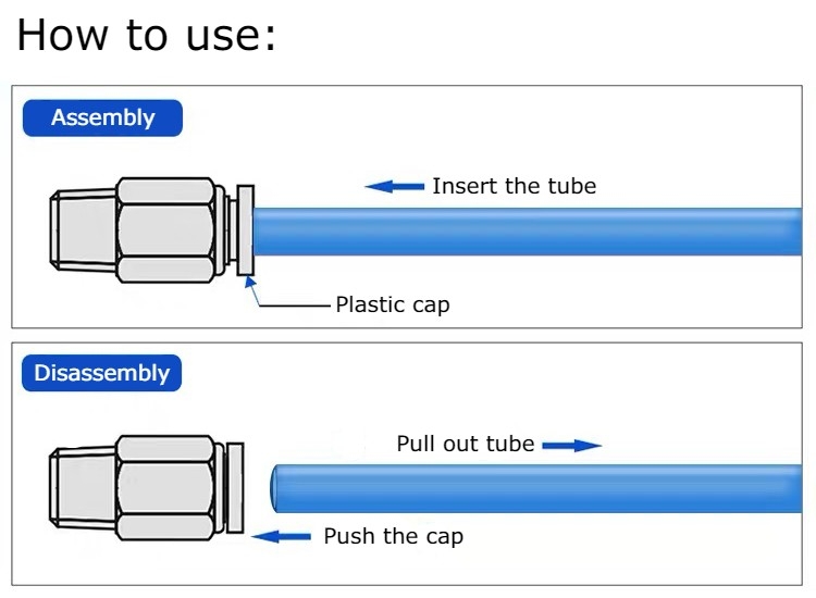

رابط پنوماتیک PC 04-01 از نوع Push-in Fitting بوده و برای اتصال سریع شیلنگ‌های پنوماتیک به تجهیزات دارای رزوه نری R 1/8، PT 1/8 یا BSPT 1/8 طراحی شده است. ساختار فشاری این رابط باعث می‌شود لوله به‌سادگی در محل اتصال قرار گرفته و بدون نیاز به ابزار خاص ثابت شود.
این رابط دارای طراحی مستقیم است و برای ایجاد مسیر اتصال بین شیلنگ و بخش رزوه‌ای بدون تغییر جهت کاربرد دارد. بدنه ساخته‌شده از برنج با روکش نیکل، مقاومت مناسبی در برابر شرایط کاری پنوماتیک ایجاد می‌کند. استفاده از پوشش تفلون روی رزوه نیز به بهبود آب‌بندی اتصال کمک می‌کند.
PC 04-01 برای شیلنگ‌های PU، PA، PE و PVC با قطر خارجی 4mm مناسب بوده و در تجهیزات پنوماتیک، مدارهای هوای فشرده، تجهیزات خلأ و ماشین‌آلات اتوماسیون مورد استفاده قرار می‌گیرد.
  • نوع: رابط پنوماتیک فشاری نری مستقیم (Push-in Fitting Male Connector)
  • مدل: PC 04-01
  • قطر خارجی لوله قابل اتصال: 4mm
  • نوع رزوه: R / PT / BSPT 1/8
  • جنس بدنه: برنج با روکش نیکل (Nickel Plated Brass)
  • نوع آب‌بندی رزوه: پوشش تفلون (Teflon Coating)
  • جنس آب‌بند: NBR
  • جنس Lock Claw: فولاد ضدزنگ SUS
  • فشار کاری: 0 تا 1.0MPa
  • فشار تست: 3.0MPa
  • خلأ قابل تحمل: -100kPa
  • سیال قابل استفاده: هوا، خلأ، آب بدون یخ‌زدگی
  • محدوده دمای کاری: 0 تا 60°C
  • لوله سازگار: PU / PA / PE / PVC
  • اتصال سریع شیلنگ بدون نیاز به ابزار ویژه
  • مناسب برای لوله‌های پنوماتیک با قطر خارجی 4mm
  • دارای رزوه استاندارد R 1/8 برای اتصال به تجهیزات پنوماتیک
  • بدنه مقاوم با روکش نیکل برای کاهش خوردگی
  • دارای آب‌بندی رزوه با پوشش تفلون
  • مجهز به مکانیزم قفل‌کننده برای نگه‌داشتن لوله
  • مناسب برای سیستم‌های هوای فشرده و خلأ
