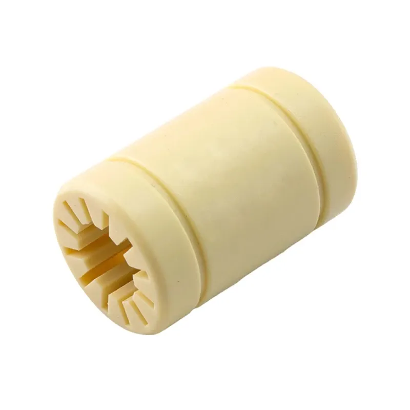

بلبرینگ خطی پلیمری سایز 6x12x19 میلی متر مدل RJMP-01-06
کد کالا: 3251004092
بلبرینگ خطی پلیمری RJMP-01-06 از سری drylin R برای حرکت خطی روی شفت‌های 6mm طراحی شده است. ساختار پلیمری و سطح لغزشی آن امکان حرکت روان، کارکرد بدون روغن‌کاری و نگهداری کم را فراهم می‌کند و برای مکانیزم‌های حرکتی، تجهیزات اتوماسیون و پروژه‌های رباتیکی مناسب است.
1,020,000 ریال
RJMP-01-06 یک بلبرینگ خطی پلیمری بسته (Closed Linear Plain Bearing) از خانواده drylin R است که برای حرکت رفت‌وبرگشتی روی شفت با قطر 6mm به‌کار می‌رود. برخلاف بلبرینگ‌های خطی ساچمه‌ای، حرکت در این مدل بر پایه لغزش سطح پلیمری انجام می‌شود و به همین دلیل نیازی به روغن یا گریس ندارد.سطح داخلی این مدل از پلیمر مهندسی iglidur J ساخته شده و طراحی آن دارای لقی کم (Reduced Clearance) است. ابعاد خارجی 12mm و طول 19mm باعث می‌شود بتوان از آن در بسیاری از مکانیزم‌های خطی کوچک استفاده کرد. بلبرینگ پس از نصب در محل خود می‌تواند توسط خار نگهدارنده (Circlip) مهار شود.عدم نیاز به روان‌کاری، وزن پایین و ساختار پلیمری از مزایای مهم این نوع بلبرینگ در تجهیزاتی است که تمیزی، سرویس دوره‌ای کم و حرکت خطی روان اهمیت دارد.
  • نوع: بلبرینگ خطی پلیمری / Linear Plain Bearing
  • مدل: RJMP-01-06
  • سری: drylin R RJMP-01
  • ساختار: بسته (Closed)
  • قطر داخلی مناسب شفت (d1): 6mm
  • قطر خارجی (d2): 12mm
  • طول کلی (B): 19mm
  • بعد B1: برابر 13.5mm
  • ابعاد شیار s: برابر 1.10mm
  • قطر dn: برابر 11.5mm
  • تلرانس قطر داخلی d1: از +0.000 تا +0.030mm
  • جنس سطح لغزشی داخلی: پلیمر iglidur J
  • حداکثر بار دینامیکی: 200N
  • حداکثر بار استاتیکی: 1400N
  • وزن تقریبی: 2g
  • محدوده دمای کاری اعلام‌شده: از ‎-20°C تا +60°C
  • روش تثبیت: قابلیت مهار با خار نگهدارنده (Circlip)
  • نوع حرکت: حرکت خطی لغزشی
  • روان‌کاری: بدون نیاز به روغن‌کاری خارجی
  • ابعاد: 6x12x19mm
  • حرکت خطی بدون استفاده از ساچمه
  • عدم نیاز به روغن یا گریس در کارکرد معمول
  • طراحی با لقی کاهش‌یافته برای هدایت دقیق‌تر
  • وزن بسیار کم نسبت به نمونه‌های فلزی متداول
  • مناسب برای مکانیزم‌هایی که نیاز به سرویس و نگهداری کم دارند
  • قابلیت نصب و تثبیت توسط خار نگهدارنده
  • ساختار جمع‌وجور مناسب مکانیزم‌های کوچک
  • سطح لغزشی ساخته‌شده از پلیمر مهندسی iglidur J
این بلبرینگ برای ایجاد حرکت خطی روی شفت 6mm در تجهیزاتی مناسب است که حرکت روان، وزن کم و عدم نیاز به روان‌کاری اهمیت دارد. از آن می‌توان در مکانیزم‌های خطی سبک، تجهیزات اتوماسیون، پرینترهای سه‌بعدی، دستگاه‌های کوچک CNC و پروژه‌های رباتیکی استفاده کرد.
