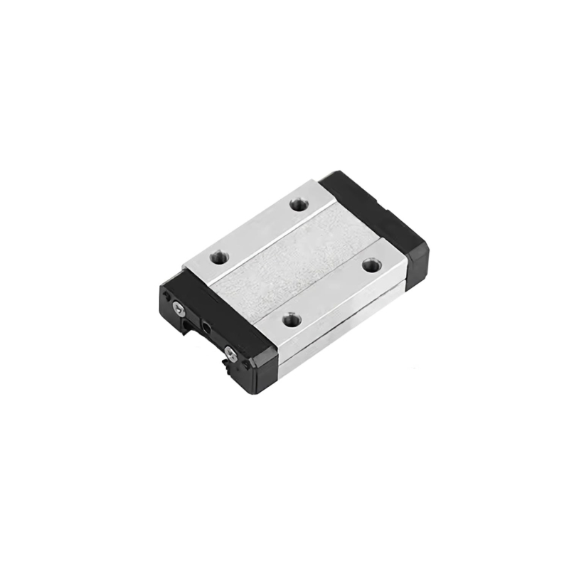

واگن مینیاتوری عرض 15mm مدل MGN15C
کد کالا: 3251004087
واگن خطی مدل MGN15C با عرض 15mm، طراحی کامپکت و طول استاندارد، مناسب برای حرکت دقیق روی ریل‌های سری MG با تحمل بار متوسط و عملکرد روان.
13,300,000 ریال
واگن MGN15C از سری MG برای سیستم‌های حرکتی دقیق طراحی شده و نسبت به نسخه‌های کوچک‌تر این خانواده، ظرفیت بار بیشتری ارائه می‌دهد. این مدل در دسته Compact قرار می‌گیرد و با وجود ابعاد جمع‌وجور، پایداری مکانیکی مطلوبی برای کاربردهای دقیق فراهم می‌کند. ساختار ساچمه‌ای داخلی آن مقاومت اصطکاکی کم، حرکت یکنواخت و واکنش‌پذیری بالا را تضمین می‌کند. استفاده از فولاد سخت‌کاری‌شده و روکش مقاوم، دوام و پایداری طولانی‌مدت را تضمین کرده و آن را برای بکارگیری در ماشین‌آلات سبک تا نیمه‌صنعتی مناسب می‌سازد. نصب واگن روی ریل با استفاده از پیچ‌های M3 انجام می‌شود و به دلیل تعادل مناسب بین ابعاد و ظرفیت بار، انتخابی رایج در پرینترهای سه‌بعدی تقویت‌شده، CNCهای رومیزی، تجهیزات اپتیکی و ربات‌های سبک است.
  • ابعاد واگن: طول 26.7mm، عرض 32mm، ارتفاع 13mm
  • ابعاد ریل: عرض 15mm، ارتفاع 10mm
  • پیچ نصب واگن: M3×5mm
  • پیچ نصب ریل: M3×8mm
  • قدرت بار دینامیک ©: 2.84kN
  • قدرت بار استاتیک (C₀): 3.92kN
  • گشتاورهای مجاز:
      • MR = 25.48N·m
      • MP = 13.72N·m
      • MY = 13.72N·m
