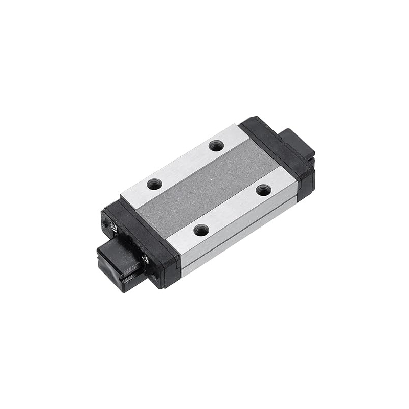

واگن خطی دقیق نوع MGN7H با عرض 7mm، ساخته‌شده از فولاد سخت‌کاری‌شده، مناسب برای حرکت نرم و با دقت بالا روی ریل‌های سری MG در تجهیزات CNC و اتوماسیون.
9,350,000 ریال
واگن خطی مدل MGN7H از سری محبوب MG یکی از پرکاربردترین ریل‌های مینیاتوری در پروژه‌های دقیق مکانیکی و الکترونیکی است. این واگن دارای طراحی جمع‌وجور و طول بلندتر نسبت به مدل MGN7C بوده و در مکان‌هایی کاربرد دارد که نیاز به پایداری و ظرفیت بار بالاتر وجود دارد. ساختار ساچمه‌ای داخلی موجب حرکت روان، بی‌لرزش و با اصطکاک بسیار پایین می‌شود. جنس بدنه معمولاً از فولاد ضدزنگ با آبکاری ویژه بوده که مقاومت سایشی و عمر مفید بالایی ایجاد می‌کند. MGN7H به‌صورت استاندارد روی ریل‌های راهنمای MG نصب می‌شود و با پیچ‌های M2×2.5mm ثابت می‌گردد. این مدل گزینه‌ای ایده‌آل برای ماشین‌های CNC کوچک، پرینترهای سه‌بعدی و تجهیزات دقیق اتوماسیون است، جایی که ابعاد کم و عملکرد آرام اهمیت زیادی دارد.

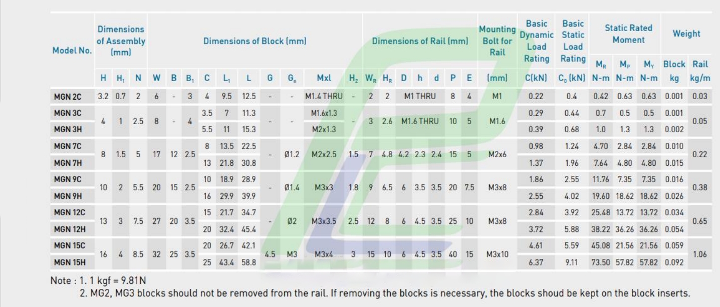

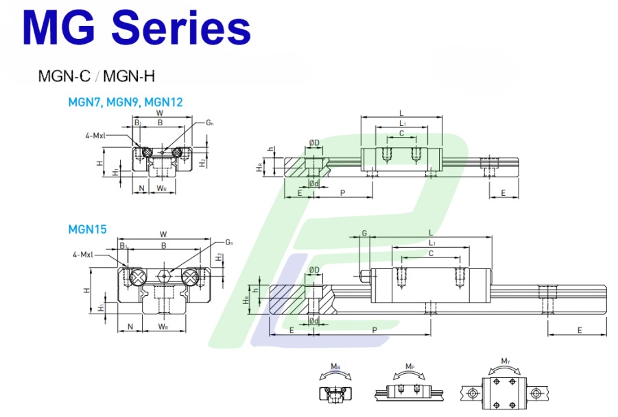

  • ابعاد واگن: طول 21.8mm، عرض 15mm، ارتفاع 8mm
  • ابعاد ریل: عرض 7mm، ارتفاع 4mm
  • پیچ نصب واگن: M2×2.5mm
  • پیچ نصب ریل: M2×6mm
  • قدرت بار دینامیک ©: 1.37kN
  • قدرت بار استاتیک (C₀): 1.9kN
  • گشتاورهای مجاز:
      • MR = 7.64N·m
      • MP = 4.80N·m
      • MY = 4.80N·m
