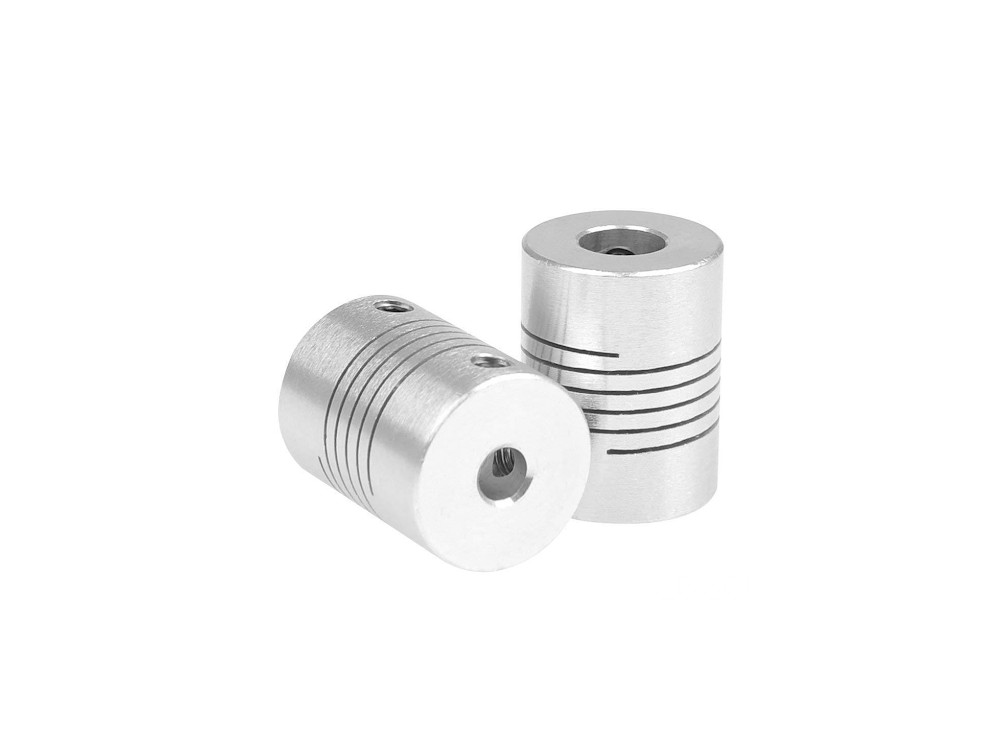

کوپلینگ انعطاف پذیر مناسب برای پرینترهای سه بعدی برای کاهش ارتعاش و کاهش نویز
در چرخش برنامه های شفت، یک اتصال انعطاف پذیر می تواند اجزای شفت و محرک (مانند یاتاقان) را از اثرات مضر مانند شیب ناهموار، ارتعاش، بارهای شوک و گسترش حرارتی شفت ها یا سایر قطعات محافظت کند.
کوپلینگ انعطاف پذیر معمولا برای انتقال گشتاور، هنگامی که دو شفت کمی ناهموار باشند از یک شفت به شفت دیگر استفاده می شود و همچنین می تواند برای کاهش ارتعاش یا کاهش نویز استفاده شوند.
ابعاد کوپلینگ بیانگر مشخصات دهانه ابتدایی و انتهایی آن می باشد.(کوپلینگ 5mmX8mm یعنی اندازه سوراخ آن از یک طرف 5 میلی متر و از طرف دیگر 8 میلی متر میباشد)
ابعاد داخلی: 5 × 8 میلی متر
Description
Shaft Size: 5x8mm
Length/Height: 25mm
Outer Diameter: 19mm
Material: Aluminium Alloy
Compatible: connect to servo servo motor, stepper motor,encoder, screw driving, machine platform, etc

    چه استپ موتور هایی(منظورم چه قطری برای شفت) به این کوپلینگ سازگارند ؟
    • پشتیبانی | 12 ماه پیش
      امیر حسین قدیری سلام و احترام، این مدل کوپلینگ انعطاف‌پذیر 5mmx8mm به این معناست که یک سمت آن برای شفت با قطر 5 میلی‌متر و سمت دیگر برای میله یا لیداسکرو با قطر 8 میلی‌متر طراحی شده است؛ بنابراین با استپر موتورهایی سازگار است که قطر شفت آن‌ها دقیقاً 5 میلی‌متر باشد (مانند اکثر استپر موتورهای NEMA17 رایج در پرینترهای سه‌بعدی). اگر موتور شما شفت 6 میلی‌متر، 6.35 میلی‌متر یا هر قطر دیگری داشته باشد، به صورت مستقیم با این کوپلینگ سازگار نیست و باید از کوپلینگ با قطر متناسب استفاده شود.
  • رادین ریخته‌گران | 2 سال پیش خریدار
    قطر داخلی پنج و نیم میلیمتر است و غیر قابل استفاده در استپ موتور nema17

    سایز آلن چند هستش؟
    • پشتیبانی | 7 سال پیش
      پیمان دارافکن آلن مناسب سایز m4 می باشد که در لینک زیر آمده است.
