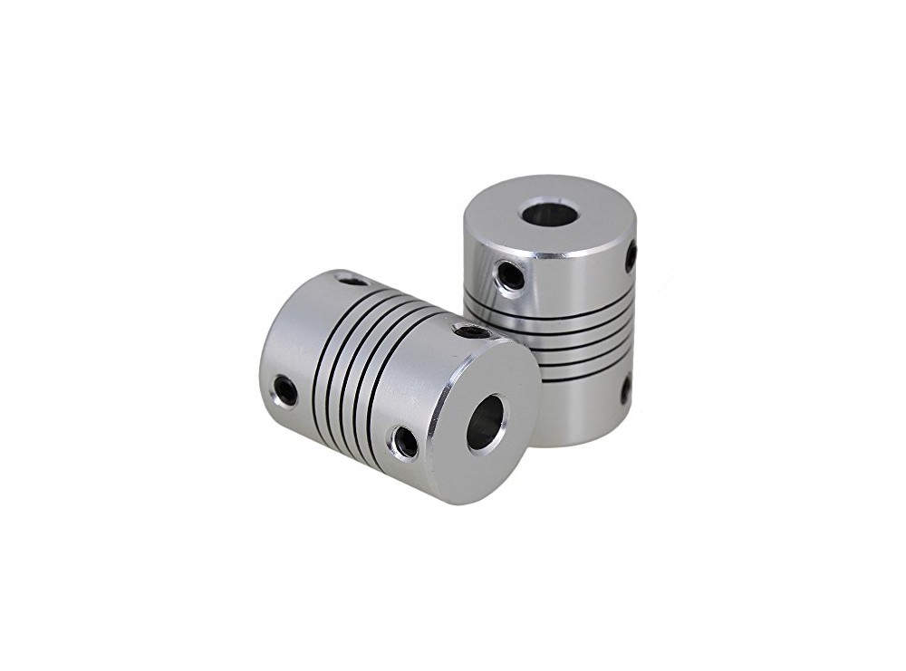

کوپلینگ انعطاف پذیر 5mmX5mm ویژه پرینترهای سه بعدی
کد کالا: 3251004016
کوپلینگ انعطاف پذیر مناسب برای پرینترهای سه بعدی برای کاهش ارتعاش و کاهش نویز
در چرخش برنامه های شفت، یک اتصال انعطاف پذیر می تواند اجزای شفت و محرک (مانند یاتاقان) را از اثرات مضر مانند شیب ناهموار، ارتعاش، بارهای شوک و گسترش حرارتی شفت ها یا سایر قطعات محافظت کند. کوپلینگ انعطاف پذیر معمولا برای انتقال گشتاور، هنگامی که دو شفت کمی ناهموار باشند از یک شفت به شفت دیگر استفاده می شود و همچنین می توانند برای کاهش ارتعاش یا کاهش نویز استفاده شوند. ابعاد کوپلینگ بیانگر مشخصات دهانه ابتدایی و انتهایی آن می باشد.(کوپلینگ 5mmX5mm یعنی اندازه سوراخ آن از هردو طرف 5 میلی متر می باشد)
ابعاد داخلی: 5 × 5 میلیمتر
Description
Shaft Size: 5x5
Length/Height: 25mm
Outer Diameter: 19mm
Material:  Aluminium Alloy
Compatible: connect to servo servo motor, stepper motor,encoder, screw driving, machine platform, etc
