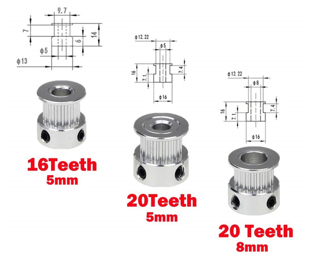

پولی GT2 مدل 16 دندانه با سوراخ داخلی 5mm برای انتقال دقیق حرکت موتورهای استپر در پرینترهای سه بعدی و سیستم‌های حرکتی طراحی شده است. این پولی آلومینیومی با تسمه GT2 با عرض 6mm سازگار بوده و حرکت هماهنگ و کم‌لغزش را فراهم می‌کند.
1,100,000 ریال
پولی تایمینگ GT2 یک قطعه مکانیکی برای انتقال حرکت چرخشی موتور به محور حرکتی از طریق تسمه تایمینگ است. این مدل با 16 دندانه و گام 2mm برای استفاده در مکانیزم‌های دقیق مانند پرینترهای سه بعدی، دستگاه‌های CNC کوچک و تجهیزات اتوماسیون سبک مناسب است.طراحی دندانه‌های استاندارد GT2 باعث درگیری مناسب با تسمه و کاهش لغزش در هنگام حرکت می‌شود. استفاده از این نوع پولی در سیستم‌های حرکتی پرینتر سه بعدی به بهبود هماهنگی حرکت محور و افزایش دقت موقعیت‌دهی کمک می‌کند.
بدنه این پولی از آلومینیوم ساخته شده و دارای دو پیچ نگهدارنده برای اتصال مطمئن روی شفت موتور است. سوراخ داخلی 5mm آن برای نصب روی شفت‌های با همین قطر مناسب بوده و با تسمه‌های GT2 با عرض 6mm سازگاری دارد.
  • نوع: پولی تایمینگ (Timing Pulley)
  • مدل: GT2 16T
  • تعداد دندانه: 16 دندانه
  • گام تسمه: 2mm
  • نوع تسمه سازگار: GT2
  • عرض تسمه قابل استفاده: 6mm
  • جنس بدنه: آلومینیوم

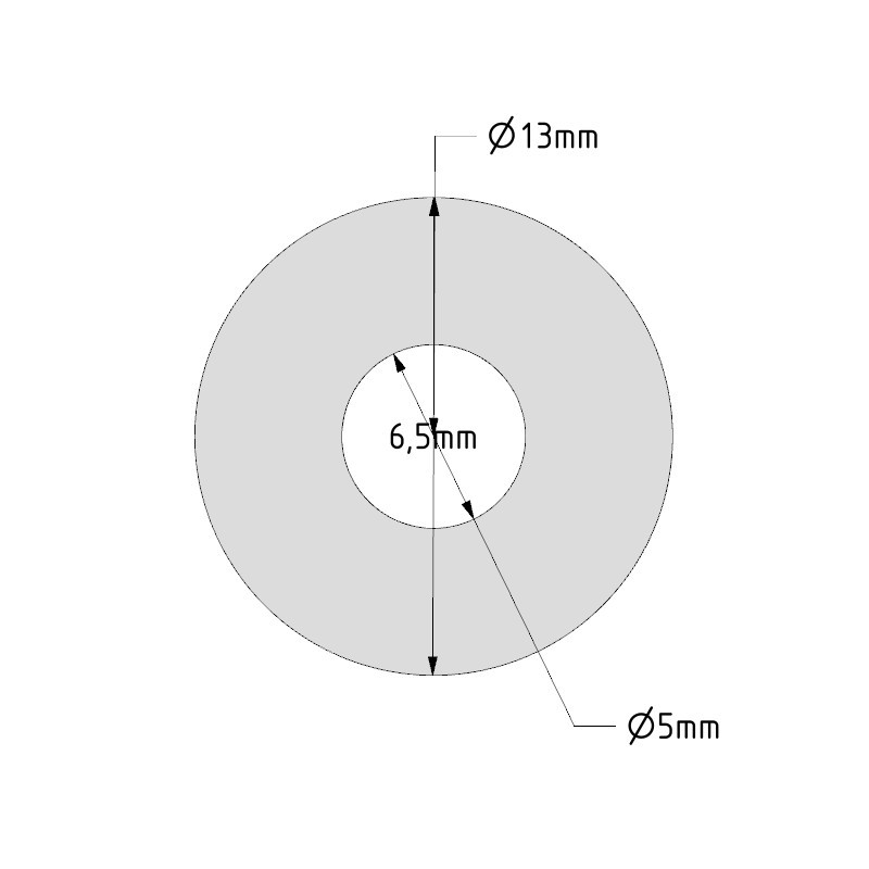

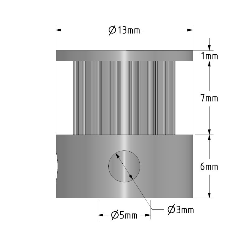

  • قطر سوراخ داخلی: 5mm
  • قطر خارجی: 13mm
  • ارتفاع کلی: 14mm
  • نوع اتصال شفت: سوراخ ساده با پیچ مهار
  • تعداد پیچ مهار: 2 عدد
  • نوع پیچ مهار: M4
  • اندازه پیچ آلن: 1.5mm

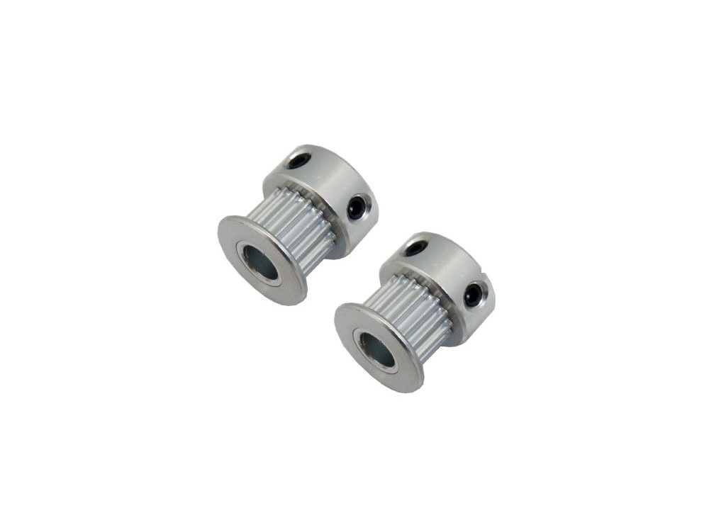

    اگه یک عدد انتخاب کنیم در بسته ای که برای ما میاد یک جفت هست یا یک عدد
      مسعود امیدی نژاد سلام، یک عدد ارسال می شود
