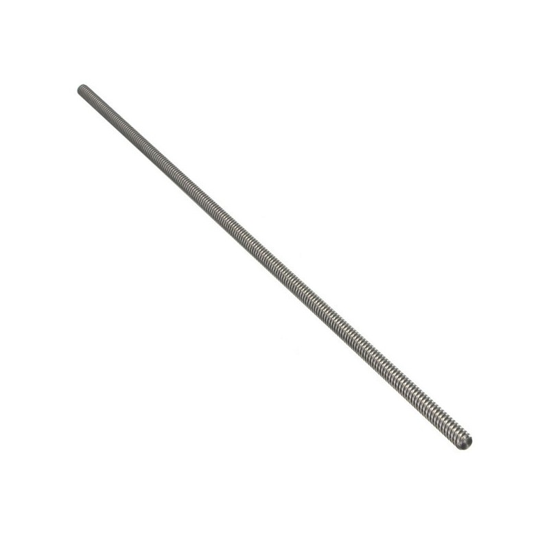

لید اسکرو 30 سانتی متر T8 گام 8mm
کد کالا: 3251004003
لیداسکرو T8 طول 300 میلی‌متر یک پیچ حرکتی دقیق برای تبدیل حرکت چرخشی موتور به حرکت خطی در دستگاه‌هایی مانند پرینتر سه‌بعدی و ماشین‌های CNC
3.8
13 رای‌دهنده
24 دیدگاه
لیداسکرو T8 با طول 300 میلی‌متر یک میله رزوه‌دار دقیق است که برای تبدیل حرکت دورانی موتور به حرکت خطی در سیستم‌های مکانیکی استفاده می‌شود. این قطعه معمولاً در مکانیزم‌های حرکتی دستگاه‌هایی مانند پرینترهای سه‌بعدی، دستگاه‌های CNC، اسلایدرهای حرکتی و تجهیزات اتوماسیون به کار می‌رود.
در این نوع لیداسکرو، با هر یک دور چرخش پیچ، مهره به اندازه 8 میلی‌متر حرکت خطی انجام می‌دهد که به آن Lead یا گام حرکتی گفته می‌شود. فاصله بین رزوه‌ها در این مدل 2 میلی‌متر است که باعث حرکت نرم و کنترل‌شده می‌شود. هرچه گام رزوه کمتر باشد انتقال قدرت بیشتر و حرکت دقیق‌تر خواهد بود، اما سرعت حرکت کاهش می‌یابد.
این لیداسکرو از فولاد مقاوم (Stainless Steel) ساخته شده و دوام و استحکام بالایی در برابر سایش دارد. توجه داشته باشید که این محصول بدون مهره ارائه می‌شود و در صورت نیاز باید مهره سازگار با آن به‌صورت جداگانه تهیه شود.
  • نوع پیچ: Lead Screw T8
  • قطر پیچ: 8 میلی‌متر
  • طول پیچ: 300 میلی‌متر
  • جنس پیچ: فولاد ضد زنگ (Stainless Steel)
  • گام حرکتی (Lead): 8 میلی‌متر
  • فاصله بین رزوه‌ها (Pitch): 2 میلی‌متر
  • حرکت مهره در هر دور چرخش: 8 میلی‌متر
  • وزن حدودی: 92.5 گرم
  • نوع کاربرد: سیستم‌های حرکتی خطی
  • وضعیت مهره: بدون مهره
  • حرکت خطی دقیق و نرم
  • ساختار مقاوم از فولاد ضد زنگ
  • مناسب برای پروژه‌های مکانیکی و رباتیک
  • دقت بالا در تبدیل حرکت چرخشی به خطی
  • سازگار با بسیاری از پرینترهای سه‌بعدی
  • نصب آسان در سیستم‌های حرکتی
  • پرینترهای سه‌بعدی (محور Z)
  • دستگاه‌های CNC
  • پروژه‌های رباتیک
  • سیستم‌های اتوماسیون صنعتی
  • مکانیزم‌های حرکت خطی
  • ساخت اسلایدر و میزهای حرکتی دقیق
