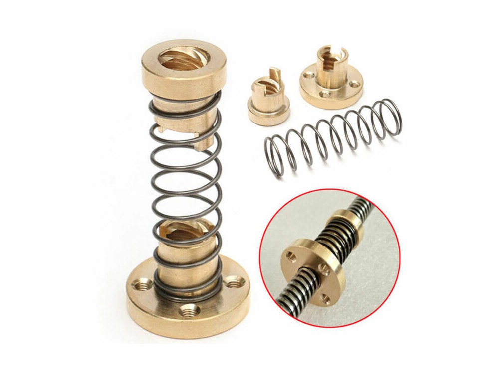

در مکانیزم هایی که از لید اسکرو استفاده می شود، ممکن است بخش متحرک دستگاه به دلیل وجود Backlash (لقی مابین دو دندانه) نتواند پس از رفت و برگشت های متوالی دقیقا به مختصات اولیه خود باز گردد. این خطای جزئی توسط ساعت اندیکاتور قابل اندازه گیری است. مهره ضد تنش تا حد امکان این خطا را کاهش می دهد تا در جابجایی های متوالی نتیجه بهتری حاصل شود. از این محصول می توان در دستگاه هایی که نیاز به دقت بالایی دارند، استفاده کرد.
این مهره ها برای کمتر کردن لقی و بک لش لید اسکرو T8 ساخته شده و عرضه می شوند. فنر اضافه شده بین مهره لید اسکرو فنردار ، تا حدودی بک لش موجود در پیچ و مهره لید اسکرو را از بین می برد.

      حسین درخشنده سلام و احترام، این مهره لیداسکرو فنردار T8 برای لیداسکروهای T8 چهار نخ (4-Start) با قطر ۸ میلی‌متر، گام رزوه ۲ میلی‌متر و لید ۸ میلی‌متر طراحی شده است و با این نوع لیداسکرو سازگار است.
