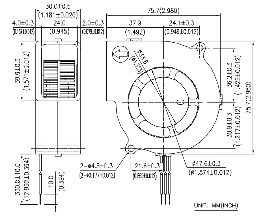

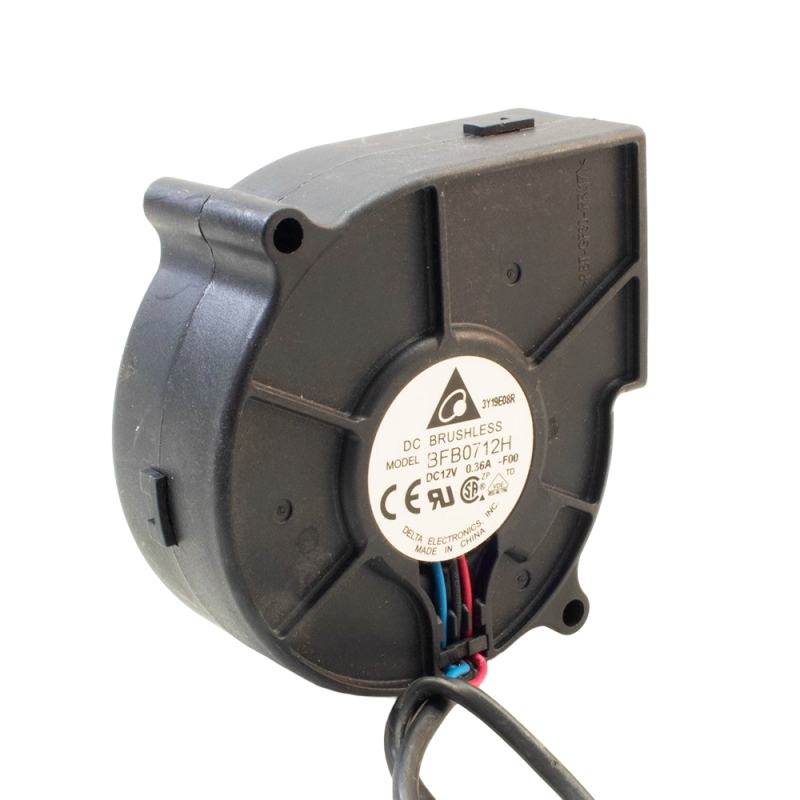

مدل BFB0712H از خانواده‌ی فن‌های حلزونی (Blower) شرکت Delta Electronics است که با ساختار شعاعی، جریان هوای متمرکز و فشار بالا را در ابعاد نسبتاً کوچک فراهم می‌سازد. این فن با ولتاژ 12 ولت DC و جریان مصرفی 0.36 آمپر، توان مصرفی حدود 4.32 وات دارد و در عین مصرف پایین، قادر به ایجاد جریان هوا تا 13.84CFM است. فشار استاتیک تولیدی نیز برابر 19.63mmH₂O بوده که برای استفاده در شرایطی با مقاومت هوا یا وجود فیلتر بسیار مناسب است. صدای تولیدی فن حدود 48dB(A) است که در محدوده‌ی قابل قبول برای مصارف صنعتی و نیمه‌صنعتی قرار دارد.
  • ولتاژ کاری: 12V DC
  • جریان مصرفی: 0.36A
  • توان مصرفی: 4.32W
  • سرعت چرخش: 4000RPM
  • نوع فن: حلزونی (Blower / Radial)
  • بلبرینگ (Ball Bearing)
  • جریان هوا: 13.84CFM (معادل 0.392m³/min)
  • فشار استاتیک: 19.63mmH₂O (معادل 0.773inchH₂O)
  • سطح نویز صوتی: 48.0dB(A)
  • ابعاد: 75.7mm × 75.7mm × 25mm
  • نوع اتصال: 3 سیمه (VCC / GND / Tach)
