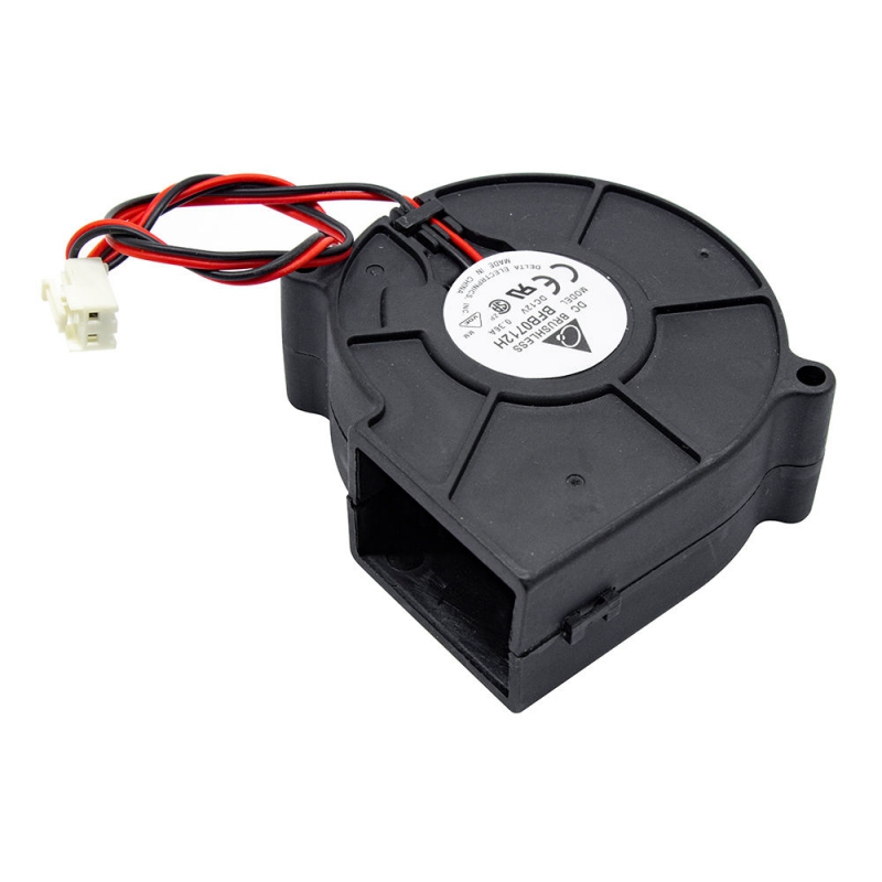

فن حلزونی 12 ولت مارک DELTA مدل BFB0712H
کد کالا: 2301001187
فن مناسب جهت استفاده در تولید بخار آب سرد
3.2
4 رای‌دهنده
16 دیدگاه
5,350,000 ریال
  • مارک: دلتا
  • مدل: BFB0712H
  • ولتاژ: 12 ولت
  • جریان: 0.36 آمپر
  • توان: 2.64 وات
  • سرعت: 2900 آر پی ام
  • Brand: Delta
  • Model: BFB0712H
  • Voltage: DC 12V
  • Current: 0.36 A
  • Power consumption: 2.64W
  • Speed: 2900 RPM
    توجه فرمائید : به دلیل شرایط بد انبارداری دارای خط و خش  و گرد و غبار  در بدنه می باشد.لازم به ذکر است که از نظر کارایی مشکلی نداشته و همگی تست شده می باشند.
