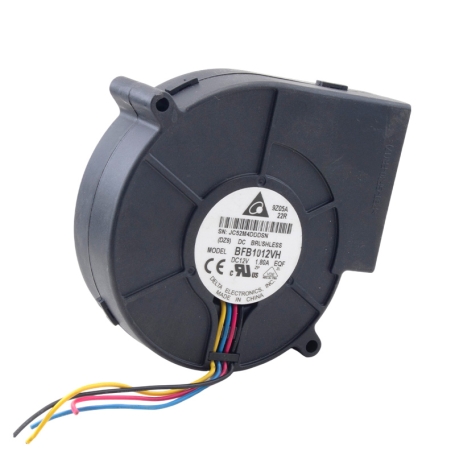

    میخواستم بپرسم این فن دو سیم هست یا چهارسیم؟؟ چون توی یکی از کامنت ها نوشتن داخلش ۴ سیم داره که میتونیم لحیم کنیم نهایتا pwm و rpm داره یا خیر ؟؟
    برای کنترل دورش باید چه تجهیزی استفاده کنیم ؟؟
    • پشتیبانی | 2 ماه پیش
      سپهر سوداگری سلام
      موجودی فعلی سه سیمه است

    با سلام و خسته نباشید به تیم محترم ECA. همینجا تشکر میکنم بابت این محصول. یه توضیح کامل هم میدم در مورد تجربه استفاده و راه اندازیش برای کسانی که با کنترل دورش مشکل دارن. این فن ساخت تایلنده و واقعا پر قدرت و با کیفیت. دو سیمه هست و با اعمال PWM به تغذیه دورش کم و زیاد نمیشه متاسفانه ولی من قاب پشتش رو باز کردم و دیدم علاوه بر دو پین تغذیه، دو تا پین دیگه هم داره که به ترتیب از چپ به راست میشه: تغذیه مثبت، گراند، ورودی PWM و خروجی RPM. با اعمال PWM به پین سوم با یه ترانزیستور NPN سرعت موتور کم و زیاد میشه و با آزاد گذاشتن پین سوم دور موتور به آخرین حد میرسه، با ولتاژ 12 ولت حدود 2 آمپر جریان کشی داشت که به خاطر آمپر پایین منبع تغذیه من بود. پین چهارم هم خروجی سرعت سنج موتوره که اگه اشتباه نکنم به ازای هر دور دو پالس میده که برای پروژه های میکروکنترلر و آردوینو کاربرد داره. مستقیم به میکروکنترلر وصل نکنید منم با میکرو تست نکردم و PWM رو با آیسی 555 بهش دادم
