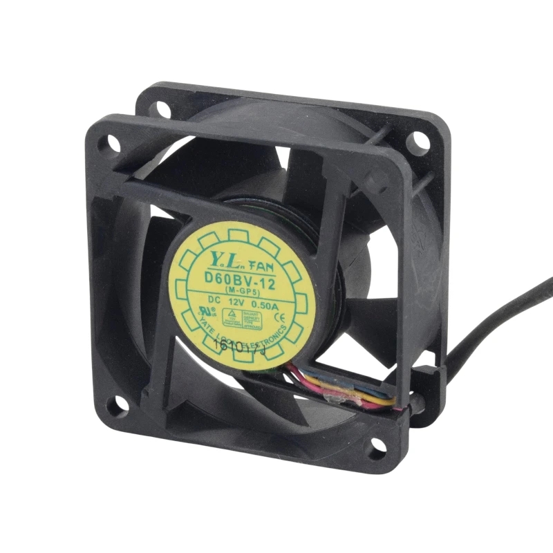

فن بلبرینگی 12V DC مدل D60BV-12 از برند YaLn (Y.L.FAN) یک فن محوری (DC Axial Fan) با یاتاقان دو بلبرینگی، فشار استاتیکی مناسب و عمر کاری طولانی است که برای خنک‌کاری تجهیزات الکترونیکی، منابع تغذیه، سرورها، تابلوهای برق و تجهیزات اتوماسیون صنعتی طراحی شده است.
3,570,000 ریال
فن مدل D60BV-12 از سری فن‌های DC Axial شرکت YaLn (Y.L.FAN) با بهره‌گیری از موتور براشلس (Brushless DC Motor) و یاتاقان دو بلبرینگی (Dual Ball Bearing)، برای کارکرد مداوم و پایدار در کاربردهای مختلف طراحی شده است. استفاده از یاتاقان بلبرینگی موجب کاهش اصطکاک، افزایش طول عمر و حفظ عملکرد مناسب در نصب با هر زاویه می‌شود.این فن با ولتاژ نامی 12V DC، سرعت 6800 RPM و دبی هوای 38.5 CFM، گزینه‌ای مناسب برای خنک‌سازی منابع تغذیه، تجهیزات شبکه، رک‌های مخابراتی، تابلوهای برق، تجهیزات CNC و سایر تجهیزات الکترونیکی است. بدنه و پروانه از پلاستیک PBT با استاندارد UL94V-0 ساخته شده‌اند که استحکام مکانیکی و مقاومت مناسبی در برابر حرارت فراهم می‌کنند.

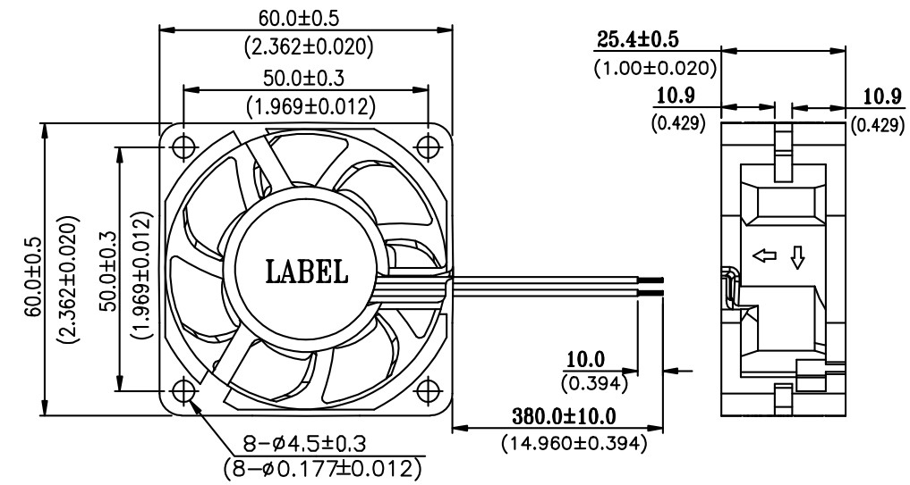

  • ابعاد: 60×60×25 میلی متر
