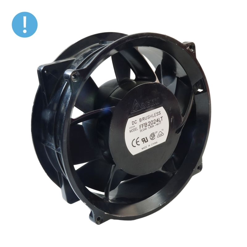

جت فن صنعتی مدل FFB2024LT از برند معتبر DELTA، یک فن براشلس DC با ولتاژ 24 ولت و جریان 1.80 آمپر است. این فن با ابعاد 200x70 میلیمتر و طراحی محکم، برای کاربردهای صنعتی و سیستمهای خنککننده با حجم هوای بالا مناسب است. دارای چهار سیم (قرمز، سیاه، آبی و زرد) است که امکان کنترل سرعت از طریق سیگنال PWM را فراهم میکند.
این فنها کارکرده هستند و دارای تنوع در جریان مصرفی بوده ممکن است آثار گرد و غبار، خط و خش یا کثیفی سطحی یا نبود لیبل روی بدنه آنها مشاهده شود.
با این حال همگی تمیز شده، تستشده و یکدست ارائه میشوند.
برند: DELTA
مدل: FFB2024LT
ولتاژ کاری: 24 ولت DC
جریان کاری: 1.8 آمپر
قطر: 200 میلیمتر
ضخامت: 70 میلیمتر
سیم بندی: چهارسیم (قرمز، سیاه، آبی و زرد)
جنس بدنه: آلیاژ فلزی

بهزاد رحمان شاهی | 1 سال پیش خریدار بلاخره ولتاژ کاریش ۲۴ ولته یا ۴۸ ولت ؟-
پشتیبانی | 1 سال پیش سلام ولتاژ کاری طبق توضیحات و عنوان کالا 24 ولت می باشد و صرفا دارای تنوع در جریان مصرفی می باشند.
