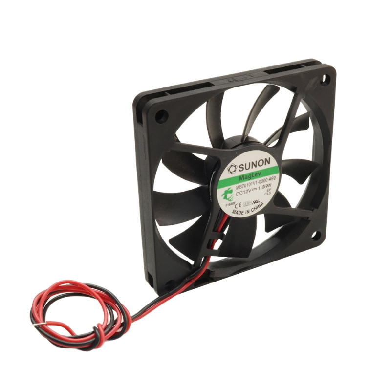

فن 12 ولت دوسیمه سایز 7x7 ضخامت 1.0cm مارک SUNON مدل MB70101V1 Maglev
مارک: SUNON
مدل: MB70101V1 Maglev
ولتاژ: 12 ولت DC
توان مصرفی: 1.66 وات
سایز: 70X70X10 میلی متر
ضخامت: 10 میلی‌متر
تعداد سیم: 2 سیمه
Type: Axial
Height: 70 mm
Depth: 10 mm
Width: 70 mm
Operating Supply Voltage: 12 VDC
Airflow: 20.5 CFM (0.58 m3/min)
Speed: 3000 RPM
Bearing Type: Vapo
Noise: 28 dBA
Power Rating: 1.66 W
Features: Auto Restart
Housing Material: Polybutylene Terephthalate (PBT)
Termination Style: Wire Leads - 2
Series: MB
Brand: Sunon
Current Type: DC
Pressure Type: 0.08 in H2O
Product Type: DC Fans
Subcategory: Fans, Blowers & Accessories
Tradename: MagLev
Unit Weight: 29,030 g

  • حسام علی‌پور | 3 ماه پیش
    سلام و وقت بخیر
    این فن بی صدا هست؟
    اگه نیست میتونید فن های بی‌صدا سایت خودتون رو معرفی کنید
    مشاهده پاسخ ها (3)
    • پشتیبانی | 3 ماه پیش
      حسام علی‌پور سلام و احترام، این فن کاملاً بی‌صدا نیست؛ میزان نویز مدل SUNON MB70101V1 طبق مشخصات سازنده حدود 28dBA است که نسبتاً کم‌صدا محسوب می‌شود. در همین خانواده، مدل‌های V2 و V3 به‌ترتیب حدود 24.5 و 20.5dBA صدای کمتری دارند، اما در حال حاضر مدل کم‌صداتر هم‌اندازه 70×70×10 میلی‌متر در فروشگاه ECA موجود نیست.
  • پوریا زمانی راد | 9 ماه پیش خریدار
    سلام دقیقا چند آمپر نیاز داره؟
    • پشتیبانی | 9 ماه پیش
      پوریا زمانی راد سلام و احترام، بر اساس مشخصات رسمی منتشرشده برای فن SUNON مدل MB70101V1 با ولتاژ نامی ۱۲ ولت، جریان مصرفی نامی آن حدود ۰٫۱۴ آمپر است. این مقدار جریان در شرایط کاری عادی و ولتاژ نامی صدق می‌کند و در لحظه راه‌اندازی ممکن است جریان اندکی بالاتر باشد، اما در حالت پایدار همان حدود ۱۴۰ میلی‌آمپر در نظر گرفته می‌شود.
