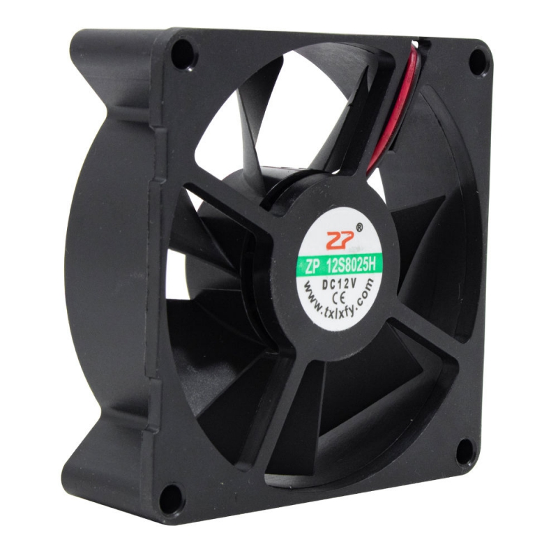

فن 12V ساده 8025 سایز 8x8 ضخامت 2.5cm
فن خنککننده 12V مدل 8025 با ابعاد 80x80mm و ضخامت 25mm، برای تهویه محفظهها و کاهش تجمع گرما در تجهیزات الکترونیکی طراحی شده است. این فن با سرعت چرخش اندازهگیریشده 1900RPM، گزینهای کاربردی برای پروژههای الکترونیکی، جعبههای کنترل، دستگاههای دارای منبع تغذیه 12V و سیستمهای تهویه کوچک محسوب میشود.
فن 12V مدل 8025 یک فن محوری (Axial Fan) است که با ایجاد جریان هوا، به خروج هوای گرم و گردش هوای داخل تجهیزات کمک میکند. این فن با ابعاد استاندارد 80x80mm و ضخامت 25mm، برای نصب در محفظههای الکترونیکی و دستگاههایی که به تهویه نیاز دارند، مناسب است.در مدارهای الکترونیکی، منابع تغذیه و جعبههای کنترل، افزایش دمای داخلی میتواند عملکرد تجهیزات را تحت تأثیر قرار دهد. استفاده از فن در محل مناسب باعث جابهجایی هوای گرم و ورود هوای خنکتر میشود و به مدیریت حرارت داخل محفظه کمک میکند.سرعت چرخش این فن بر اساس اندازهگیری انجامشده با تاکومتر در شرایط استاندارد، حدود 1900RPM اعلام شده است. این ویژگی برای کاربردهایی که به گردش هوای معمولی نیاز دارند، قابل استفاده است؛ بااینحال، برای تجهیزات دارای بار حرارتی زیاد باید ظرفیت واقعی جریان هوای فن نیز بررسی شود.ابعاد رایج سری 8025 امکان استفاده از این فن را در بسیاری از محفظههای دارای فضای نصب متناسب فراهم میکند. تغذیه مستقیم با ولتاژ 12V DC نیز استفاده از آن را در پروژههای الکترونیکی و سیستمهای دارای منبع تغذیه جریان مستقیم آسان میسازد.این فن برای افرادی که به دنبال راهکاری ساده برای گردش هوا، تهویه جعبه تجهیزات و خنککاری عمومی هستند، انتخابی قابل بررسی است.
فن ها کاملا آکبند و تولید روز کارخانه می باشند.
- نوع: فن خنککننده محوری (Axial Fan)
- مدل ابعادی: 8025
- ولتاژ نامی: 12V DC
- جریان مصرفی: حدود 200mA طبق اعلام پشتیبانی برای موجودی بررسیشده
- سرعت چرخش: حدود 1900RPM بر اساس تست تاکومتر
- ابعاد بدنه: 80x80mm
- ضخامت: 25mm
- ابعاد کلی: 80x80x25mm
ویژگی ها
- مناسب برای ایجاد گردش هوا در محفظههای بسته دارای مسیر تهویه
- امکان استفاده با منابع تغذیه DC متداول
- طراحی محوری برای هدایت هوا در راستای محور چرخش
- ابعاد رایج برای جایگزینی فنهای هماندازه با مشخصات الکتریکی سازگار
- قابلیت استفاده برای ورود هوای خنک یا خروج هوای گرم با انتخاب جهت نصب مناسب
- مناسب برای پروژههای الکترونیکی و سیستمهای خنککاری عمومی
- امکان نصب در محفظههایی با فضای متناسب با سری 8025
فن 12V مدل 8025 برای گردش هوا در تجهیزات الکترونیکی و محفظههایی کاربرد دارد که در اثر فعالیت مدارها و منابع تغذیه، گرما در آنها تجمع پیدا میکند. این فن میتواند با ایجاد مسیر مناسب ورود و خروج هوا، به کاهش دمای داخلی محفظه کمک کند. همچنین در پروژههای آموزشی، تجهیزات کنترلی و دستگاههای ساختهشده توسط کاربران قابل استفاده است. هنگام انتخاب فن برای جایگزینی مدل قبلی، علاوه بر ابعاد و ولتاژ، باید میزان جریان هوا و مشخصات الکتریکی موردنیاز دستگاه بررسی شود.
- گردش هوا در محفظه منابع تغذیه
- خنککاری عمومی بردهای الکترونیکی
- تهویه جعبههای کنترل و تابلوهای کوچک
- استفاده در پروژههای الکترونیکی و آموزشی
- خروج هوای گرم از محفظه تجهیزات
- ورود هوای خنک به داخل دستگاه
- جایگزینی فنهای 80x80x25mm با مشخصات سازگار
