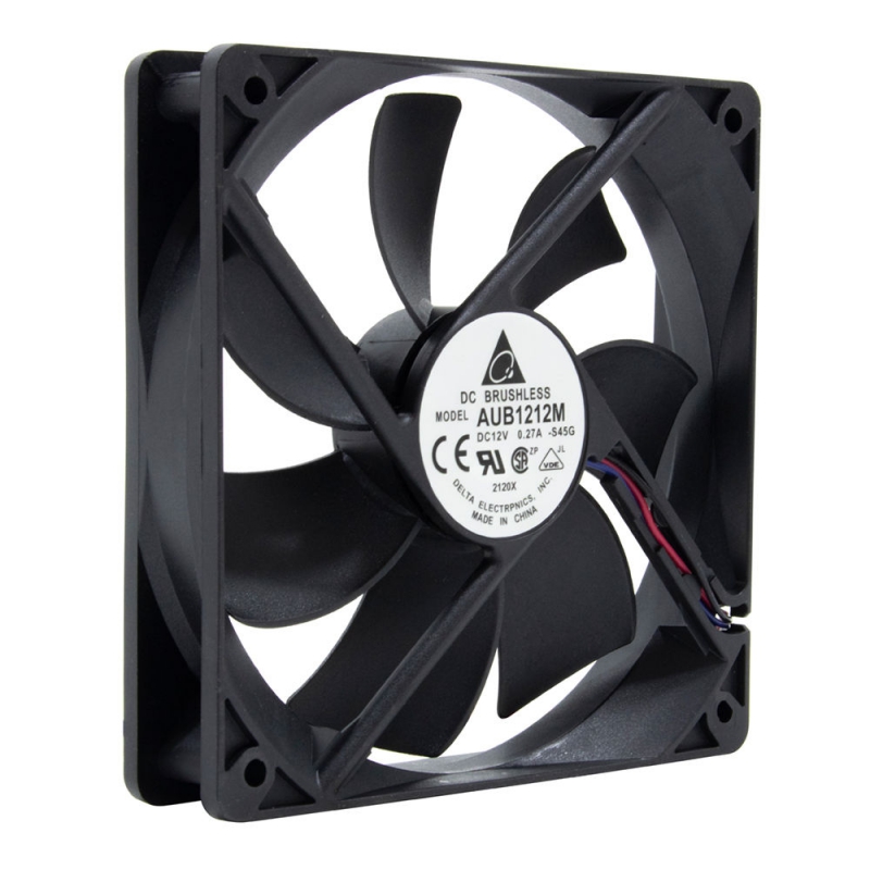

فن 12V-0.27A سایز 12x12x2.5 مارک DELTA مدل AUB1212M
کد کالا: 2301001181
فن DC دو سیمه براشلس و عملکرد آرام مناسب خنک‌کاری دستگاه‌های صنعتی و کامپیوتری
2 رای‌دهنده
3 دیدگاه
.مشخصات
  • ولتاژ نامی: 12 V DC
  • محدوده ولتاژ کاری: 7 V تا 13.8 V DC
  • ابعاد: 120 × 120 × 25.4 mm
  • سرعت چرخش: 2200 RPM
  • جریان هوا: 73.8 CFM (حدود 2.07 m³/min)
  • فشار استاتیک: 0.203 in H₂O (معادل 50.6 Pa)
  • توان مصرفی: حدود 2.16 W
  • جریان مصرفی: 0.18 A
  • سطح نویز: 33.5 dB(A)
  • دمای کاری: -10 °C تا +60 °C
  • عمر مفید: 50000 ساعت در 40 °C
  • تعداد سیم: دو سیمه
این فن برای خنک‌کاری در پروژه‌های صنعتی، تجهیزات کامپیوتری و مدارهای قدرت کاربرد دارد. عملکرد بی‌صدا و خروجی پایش سرعت آن را برای استفاده در سیستم‌های حرفه‌ای و حساس مناسب کرده است.
  •  تهویه کیس‌های صنعتی و رک‌های شبکه
  •  خنک‌سازی منابع تغذیه و مبدل‌های قدرت
  •  سرورها و تجهیزات دیتاسنتر
  •  دستگاه‌های CNC و چاپگر سه‌بعدی
  •  تابلوهای برق صنعتی
  •  تجهیزات الکترونیکی با تولید حرارت بالا
  •  تهویه سیستم‌های صوتی و تصویری حرفه‌ای
  •  تهویه تجهیزات پزشکی و آزمایشگاهی
  •  کاربرد در ایستگاه‌های کاری و ورک‌استیشن‌های قدرتمند
  •  خنک‌کاری مدارهای پرمصرف در پروژه‌های DIY
Manufacturer: Delta Electronics
Product Category: DC Fans
RoHS: Details
Type: axial
Height: 120 mm
Depth: 25 mm
Width: 120 mm
Operating Supply Voltage: 12 VDC
Airflow: 73.8 CFM (2.1 m3/min)
Speed: 2200 RPM
Bearing Type: Superflo
Noise: 35.5 dBA
Power Rating: 2.16 W
Housing Material: Plastic
Termination Style: Wire Leads
Series: AUB
Brand: Delta Electronics
Current Type: DC
Packaging: Bulk
Pressure Type: 5.1 mmAq
Product Type: DC Fans
Subcategory: Fans, Blowers & Accessories
