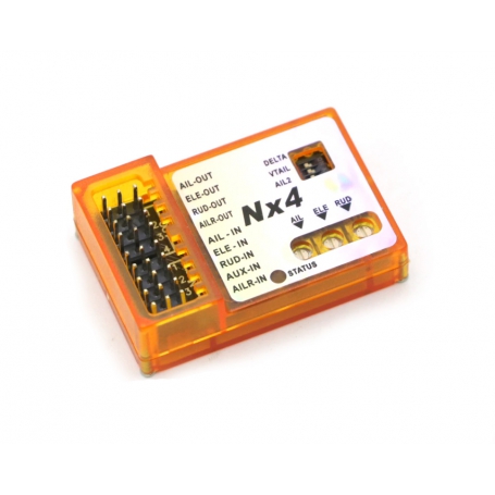

توضیحات در مورد وضعیت LED
LED خاموش: NX4 در حالت ژیروسکوپ خاموش.
LED روشن: NX4 در حالت Rate Mode.
فلاش LED: NX4 در حالت Hold Mode.

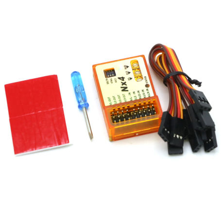

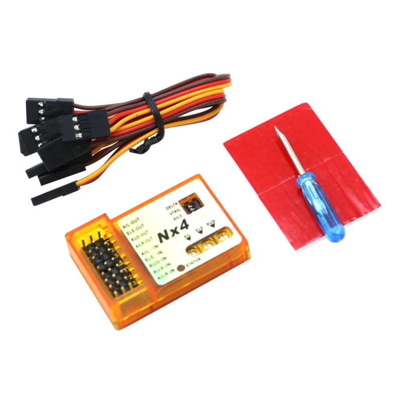

یک عدد فلایت کنترل ZMR Nx4 Pro
5 عدد سیم مادگی به مادگی به طول 10سانتی متر
2 عدد چسب دو طرفه به ابعاد : 20*30 میلی متر
یک عدد پیچ گوشتی کوچک به ابعاد 45 میلی متر

Step 1:Mounting
The board need to be firmly mounted near the center of the gravity of the plane by using the double-tape provide.Please make sure the longer side of the board is along with the heading direction.After mounting ,please check again if the board is attached firmly in the plane.
Step 2:Model Type Selection
The DIP switches set the WING mode,Please match the type of your aircraft with Normal Airplane(single aileorn),Normal Airplane(dual aileron for flapperon), Delta-wing (Flywing-wing)and V-tail according the pictures 1 to 4. if you change any DIP switch settings, power cycle the device to enable the new setting to take effect.
