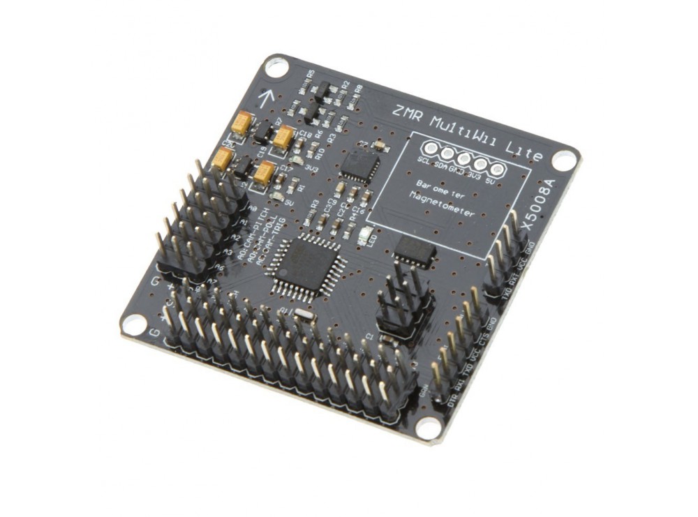

فلایت کنترل یا سیستم کنترل پرواز، در واقع قلب اصلی و هسته مرکزی یک دستگاه مولتی روتور است.
با استفاده از میکرو کنترلر 328p atmega یک برد ارزان با قابلیت فراوان تولید شده. قابلیتی که بیشتر جلب توجه می کند، امکان افزودن مکان یابی با جی پی اس با انواع کاربردهایی است که در محیط نرم افزاری برای این برد میتوان تعریف نمود.از آن جمله حفظ ارتفاع در یک نقطه مختصاتی و همینطور بازگشت به خانه از جذابیتهای این افزونه میباشد. همچنین میتوان از افزونه بلوتوث هم برای ارتباط بین پرنده و رایانه و حتی گوشیهای هوشمند اندرویدی استفاده نمود.هرچند برد بلوتوث محدود است ولی برای تنظیمات و ستاپ پرنده خیلی مفید و کارآمد است.قابلیت تلمتری یکی از محاسن هر مولتی رتور است که کاربر در مواجه با پرنده و دسترسی به اطلاعات پرنده به آسایش و اطمینان بیشتر دست میابد. جالبتر اینکه علاوه بر ماژول ارتباطی و مکان یابی قابلیت افزودن oled برای نمایش پارامترهای مهم برد نیز وجود دارد.یک صفحه نمایش بسیار کوچک این کارایی را در اختیار می گذارد.
فلایت کنترل ZMR ساخت شرکت MultiWiiIntroduction
MWC is MultiWii Copter abbreviation,the program original author of this open-source program is Frenchman Alex After two years of joint efforts of many enthusiasts, now the MWC program has become increasingly mature, has become very popular abroad, cost-effective flight control a. But DIY, not anyone else that could be done, model Chris launched the MWC series of flight control, so that multi-axis aircraft enthusiasts easy access to the MWC this cost-effective product , hardware MWC program to control a flight control platform, can achieve a variety of multi-axis, high-quality flight results, flexibility can be adjusted very stable or very flexible to fit aerial, FPV or stunt flying a variety of different needs.
Compared with the same open-source programs KK or ACM, MWC flight performance more stable, the flying skills requirements of the novice lower debugging process more intuitive. Dedicated MWC GUI program can easily observe the PID parameters, flight control signal input/output status, sensor/switch state function, aircraft attitude and heading sensor signal state, which is sufficient to allow the initial configuration of the aircraft easier.
MWC Lite in addition to the necessary input/output ports, and also has a sensor expansion port, and can be self-installation of the magnetoresistive sensor and pressure sensor. In addition, Lite also set aside a variety of expansion interfaces, can be used for the OSD module, LCD liquid crystal module, Bluetooth module and data transmission module, GPS module, satellite receiver, 2-axis head and other equipment connections. Purchase MWC Lite lightweight version of Flight Control friends, we will provide the cable connected to the receiver and complete the electronic version of the manual, guide you to complete the setup as soon as possible and enjoy the fun of flying!
GIMBAL ---- PTZ stabilizer (non-flight control purposes)
BICOPTER --- 2 axis Avatar aircraft
Tricopter --- Y3 (Y-type 3-axis)
QUADP ----- Classic 4-axis + mode
QUADX ----- 4-axis x mode
Y4 ------ Y 4 axis
Y6 ------ Y-type 6-axis
HEX6 ----- 6 axis + mode
HEX6X ----- 6-axis x mode
FLYING WING - flying wing mode
VTAIL4 ---- V-tail axis mode (flight mode with x mode, but the shift to a more flexible)
MWC MultiWii Lite lightweight version of the hardware configuration:
ATMEGA328P microcontroller
ITG3205 three-axis digital gyroscope
ADXL345 three-axis acceleration sensor
Above with mainstream MWC hardware platform used combination equivalent to Ardu Pro Mini with 6DOF IMU sensor combined, integrated design makes more stable flight control.
Package Includes
1 * MWC MultiWii Lite Lightweight Version Flight Control Board
5 * cable
