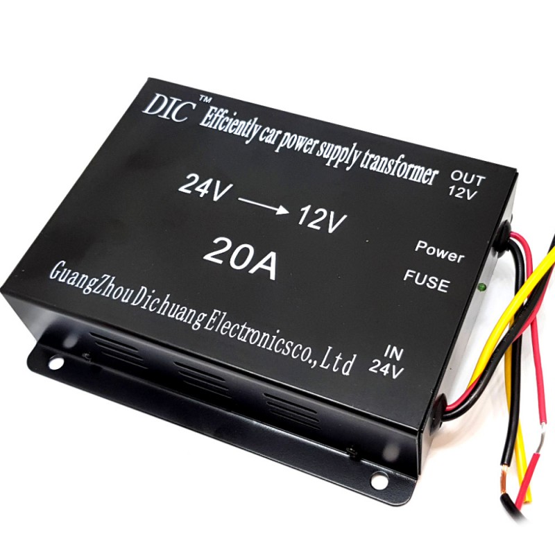

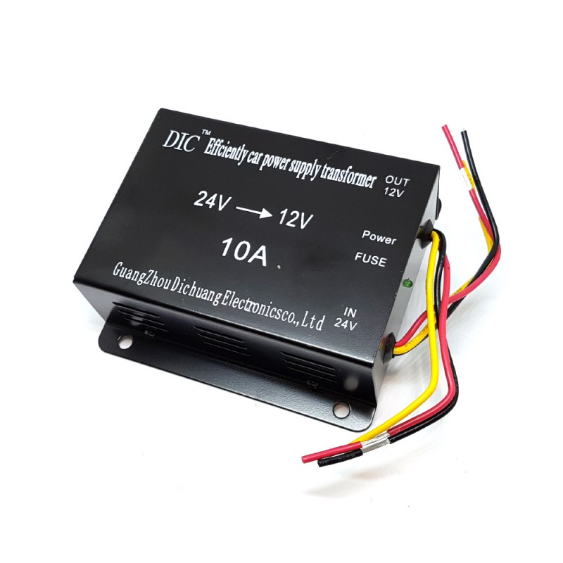

کانورتر 24 ولت به 12 ولت دی سی 10 آمپر دارای بدنه فلزی بیشتر برای خودرو های سنگین مورد استفاده می گیرد
دستگاه کانورتر 24 ولت به 12 ولت دی سی 10 آمپر دارای بدنه فلزی بوده و بیشتر در انواع خودرو های سنگین مثل تریلی، اتوبوس، مینی بوس، کامیون و تمام دستگاه هایی که با باتری 24 ولت DC کار می کنند استفاده می شود.این دستگاه بخاطر ابعاد کوچک به راحتی داخل داشبورد قرار می گیرد. از ویژگی های این کانورتر می توان بهره گیری از فناوری سوئیچینگ، دارای فیوز، توان 120 واتی، نشانگر وضعیت LED، تحمل دما تا 80 درجه را بیان کرد.
سیم بندی
  • سیم زرد : +
  • سیم مشکی : -
  • سیم قرمز : ACC+
ولتاژ ورودی : 13 ولت تا 40 ولت DC
ولتاَژ خروجی : 12 ولت DC
جریان خروجی : 10 آمپر
توان : 120 وات
وزن : 360 گرم
ابعاد : 118*110*42
جنس : فلزی
this product uses the import switching power supply rogulator will input DC voltage (13-40v) to output 12v after the processing transformation constant voltage, it interer has over current, over voltage, over heat, short-circuts and so on automatic protection combine can after the term recover normal work.
input voltage range: DC 13V - 40V
out voltage: DC 12V
Maximum output current : 10A
rating output voltage: 120w
maximum operation templeture: 80 c
