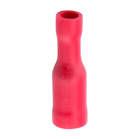

سرسیم لول مادگی روکش‌دار قرمز FRD1.25-156 برای اتصال مطمئن سیم‌های با سطح مقطع 0.5 تا 1.5mm² طراحی شده و مناسب مدارهای تا جریان 10A است.
4,700,000 ریال
این قطعه یک سرسیم مادگی روکش دار از نوع فستون یا لول است که برای ایجاد اتصال سریع، مطمئن و قابل جداسازی در سیم کشی های الکتریکی استفاده می شود. بدنه فلزی آن از برنج ساخته شده و پس از قرار گرفتن سیم در بخش انتهایی، با ابزار پرس مناسب روی هادی قفل می شود تا هم استحکام مکانیکی و هم تماس الکتریکی مناسبی ایجاد گردد. روکش قرمز عایقی علاوه بر کاهش احتمال تماس ناخواسته، به شناسایی سریع بازه سطح مقطع سیم نیز کمک می کند. مدل FRD1.25-156 برای سیم های نازک تا متوسط طراحی شده و با عرض تیغه 4 میلی متر سازگار است، بنابراین در تابلوهای برق سبک، سیم کشی داخلی تجهیزات، تعمیرات و مونتاژهای عمومی کاربرد فراوان دارد. بسته 100 تایی آن برای مصرف کارگاهی، تولیدی و خدماتی گزینه ای مقرون به صرفه محسوب می شود.
  • مدل: FRD1.25-156
  • نوع اتصال: سرسیم لول مادگی روکش دار
  • رنگ: قرمز
  • جنس هادی: برنج
  • سطح مقطع سیم قابل پشتیبانی: 0.5 تا 1.5 mm²
  • محدوده AWG: 22 تا 16
  • حداکثر جریان: 10A
  • ضخامت متریال: 0.4 mm
  • عرض داخلی بخش اتصال b: 4 mm
  • عرض دهانه B: 6.3 mm
  • قطر D: 1.7 mm
  • طول F: 13 mm
  • طول کل L: 24.5 mm
  • تعداد در بسته: 100 عدد
این سرسیم برای اتصال سریع سیم به ترمینال های تیغه ای نری در مدارهایی به کار می رود که نیاز به مونتاژ آسان، تعویض سریع و نظم بیشتر در سیم کشی دارند. استفاده از آن در مجموعه هایی که اتصال لحیمی مطلوب نیست یا سرویس پذیری اهمیت دارد بسیار متداول است.
  • اتصال سیم به فیش نری تیغه ای 4 میلی متر
  • سیم کشی داخلی تابلوهای برق سبک
  • مونتاژ تجهیزات الکترونیکی و الکتریکی
  • تعمیرات لوازم خانگی
  • سیم کشی خودرو و موتورسیکلت در بخش های کم جریان
  • ساخت دسته سیم
  • اتصالات قابل جداسازی در پروژه های صنعتی سبک
  • تجهیزات کنترلی و فرمان
  • پروژه های کارگاهی و آموزشی
  • تعمیر و نگهداری دستگاه ها
