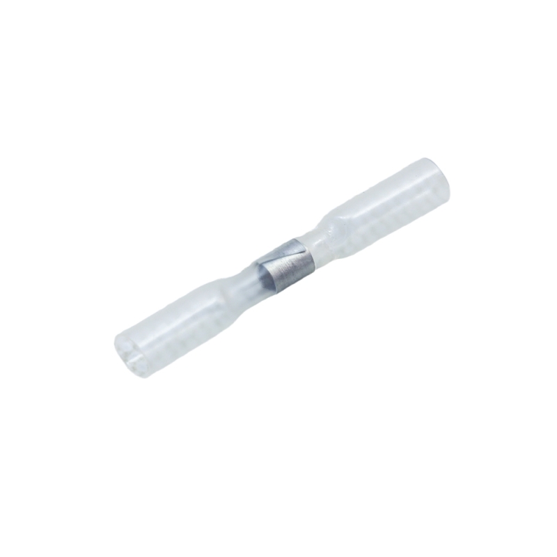

رابط حرارتی قلع‌دار سایز 2.5 میلی‌متر برای اتصال سریع و ایمن سیم‌ها با عایق شفاف حرارتی و هسته‌ی لحیم داخلی مناسب سیم‌های نازک و متوسط.
11,400,000 ریال
کانکتور رابط قلع تمام حرارتی سایز 2.5 یک نوع ترمینال اتصال سریع است که برای جوشکاری و آب‌بندی همزمان سیم‌ها طراحی شده است. ساختار این رابط شامل یک لوله‌ی حرارتی شفاف (Heat Shrink Tube) با حلقه‌ی قلع داخلی و دو ناحیه‌ی چسب حرارتی در دو سر آن است. هنگام گرم‌کردن با هیت‌گان یا سشوار صنعتی، قلع ذوب شده و دو سیم را به هم لحیم می‌کند، در حالی که روکش حرارتی جمع شده و چسب داخلی نیز اتصال را عایق و ضدآب می‌کند. این ترکیب سه‌گانه از لحیم، عایق حرارتی و چسب ضد رطوبت باعث می‌شود اتصالی پایدار، ایمن و مقاوم در برابر لرزش و خوردگی ایجاد شود.استفاده از این نوع کانکتور نیاز به ابزار خاص ندارد و تنها با منبع حرارتی انجام می‌شود.
  • نوع کانکتور: رابط حرارتی قلع‌دار (Solder Seal Connector)
  • سایز: 2.5 mm²
  • جنس روکش: پلی‌اولفین حرارتی شفاف (Heat Shrink Polyolefin)
  • ضخامت روکش پس از انقباض: حدود 0.8 mm
  • محدوده دمای کاری: از -55°C تا +125°C
  • دمای انقباض کامل: حدود 130°C
  • جنس هسته‌ی لحیم: آلیاژ قلع با درصد نقره (Sn-Ag)
  • رنگ حلقه شناسایی: قرمز (استاندارد برای سیم 0.5 تا 1.5 mm²)
  • ویژگی‌ها: ضدآب، مقاوم در برابر ارتعاش و خوردگی، عایق کامل پس از انقباض
  • تعداد در بسته: 100 عدد
این نوع رابط برای اتصال سریع و بادوام سیم‌ها در محیط‌های صنعتی، خودرویی و تجهیزات الکترونیکی بسیار کاربرد دارد. با حذف نیاز به لحیم‌کاری دستی و نوار عایق، زمان مونتاژ را کاهش داده و اتصال مطمئن و ایزوله‌ای ارائه می‌دهد.
  • سیم‌کشی خودرو و موتورسیکلت
  • اتصالات برق در قایق و محیط‌های مرطوب
  • تعمیر سریع کابل‌های قطع‌شده
  • اتصالات مدارهای الکترونیکی قابل‌حمل
  • سیم‌کشی پنل‌های خورشیدی
  • تجهیزات صنعتی و ابزارهای اندازه‌گیری
  • پروژه‌های DIY و تعمیرات خانگی
  • سیستم‌های روشنایی LED
  • تابلوهای برق فضای باز
  • کابل‌های تجهیزات حفاظتی و کنترلی
