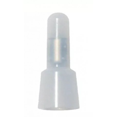

کورکن پرسی مدل CE-5X یک ترمینال انتهایی با روکش عایق مناسب برای بستن ایمن سر سیم‌ها و جلوگیری از اتصال کوتاه در تابلوها و مدارهای الکتریکی
کورکن پرسی CE-5X از نوع ترمینال‌های انتهایی (Closed End Connector) بوده و برای محافظت از انتهای سیم‌های لخت‌شده و اتصال ایمن چند رشته سیم به کار می‌رود. این قطعه با بدنه پلاستیکی شفاف و مغزی فلزی ساخته شده تا پس از پرس، اتصال مکانیکی و الکتریکی مطمئنی را ایجاد کند. مدل CE-5X مناسب سیم‌هایی با سطح مقطع تا 5.5 میلی‌متر مربع (معادل AWG 22 تا 10) است و برای جریان‌های متوسط در تابلوهای برق، سیستم‌های روشنایی، تجهیزات صنعتی و سیم‌کشی خودرو کاربرد دارد. طراحی مخروطی این محصول موجب سهولت ورود سیم و اطمینان از عایق‌بودن کامل محل اتصال می‌شود. نصب آن با استفاده از انبر پرس مخصوص (مانند مدل AK-25 یا AG-5ND) انجام می‌گیرد.
  • مدل: CE-5X
  • نوع اتصال: پرسی (Closed End Connector)
  • جنس بدنه: پلاستیک شفاف مقاوم
  • جنس هسته داخلی: فلز رسانا (مس قلع‌اندود)
  • طول کلی (A): 25.5mm
  • قطر بدنه (B): 10.5mm
  • قطر داخلی فلز (C): 4mm
  • محدوده سطح مقطع سیم قابل استفاده: 5.5mm²
  • سایز سیم مناسب: AWG 22–10
  • ولتاژ کاری: متناسب با سیستم‌های 300V تا 600V (بسته به سیم و محیط نصب)
  • ابزار مناسب پرس: AK-25، MR-30A، IZUMI 17A یا AG-5ND
