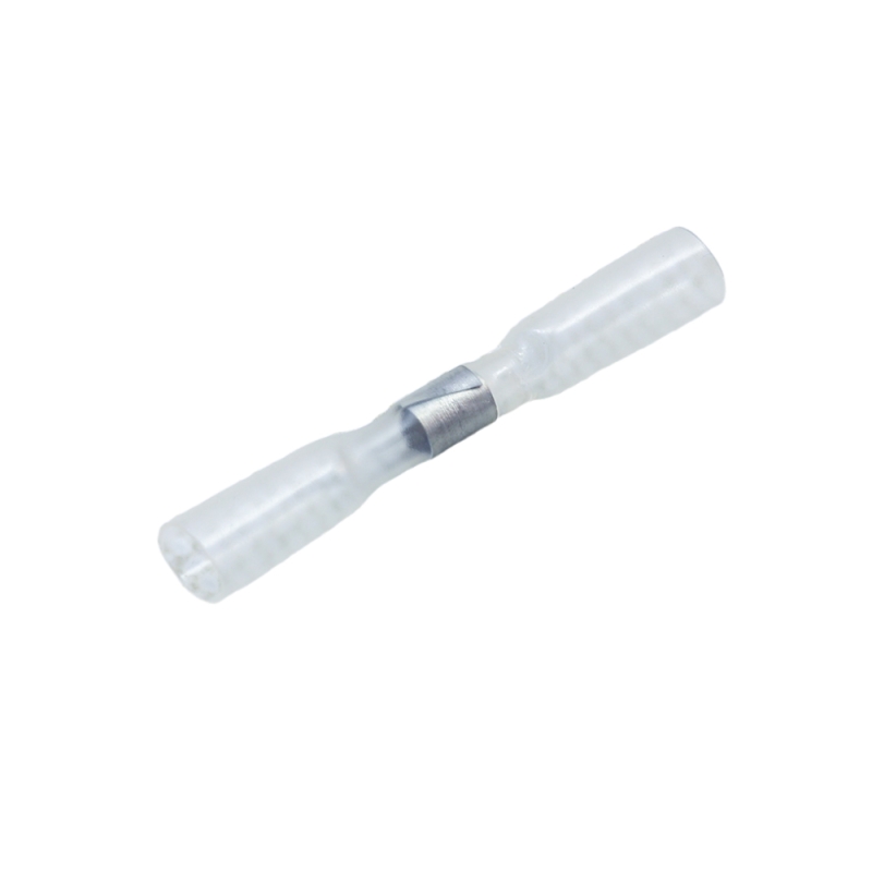

رابط حرارتی قلع‌دار سایز 6 میلی‌متر برای اتصال و آب‌بندی سیم‌های ضخیم با عایق حرارتی شفاف و هسته قلع داخلی جهت اتصالات قدرتمند و ضدآب
کانکتور رابط قلع تمام حرارتی سایز 6 نوعی ترمینال اتصال سریع و مقاوم است که برای لحیم‌کردن و عایق‌سازی هم‌زمان سیم‌های ضخیم طراحی شده است. این قطعه از یک لوله حرارتی شفاف از جنس پلی‌اولفین با چسب داخلی و یک حلقه قلع مرکزی تشکیل شده است. هنگام گرم‌کردن با هیتر صنعتی، قلع ذوب شده و اتصال الکتریکی مستحکم بین دو سیم ایجاد می‌کند، سپس لوله حرارتی جمع شده و چسب داخلی باعث آب‌بندی کامل و محافظت در برابر رطوبت، گردوغبار و لرزش می‌شود.
سایز 6 این مدل برای سیم‌هایی با سطح مقطع بین 4 تا 6 میلی‌متر مربع مناسب است و به‌دلیل هدایت الکتریکی بالا، استحکام مکانیکی و مقاومت در برابر خوردگی، انتخابی ایده‌آل برای پروژه‌های صنعتی، خودرویی و تاسیساتی محسوب می‌شود. این کانکتور از نوع Solder Seal Waterproof Connector بوده و اتصال را بدون نیاز به لحیم‌کاری دستی و نوار عایق به‌صورت ایمن و تمیز انجام می‌دهد.
  • نوع کانکتور: رابط حرارتی قلع‌دار (Solder Seal Connector)
  • سایز: 6 mm²
  • محدوده سطح مقطع سیم قابل استفاده: 4 تا 6 mm²
  • جنس روکش: پلی‌اولفین حرارتی شفاف (Heat Shrink Polyolefin)
  • ضخامت روکش پس از انقباض: حدود 1.2 mm
  • دمای انقباض کامل: حدود 130°C
  • دمای کاری: از -55°C تا +125°C
  • جنس هسته قلع: آلیاژ قلع با درصد نقره (Sn-Ag)
  • رنگ حلقه شناسایی: زرد (استاندارد برای سایز 6 mm²)
  • ویژگی‌ها: ضدآب، ضد خوردگی، مقاوم در برابر لرزش، عایق کامل پس از انقباض
  • تعداد در بسته: 100 عدد
این نوع رابط حرارتی برای اتصال، تعمیر یا افزایش طول سیم‌های ضخیم در محیط‌های صنعتی، دریایی و خودرویی کاربرد دارد. مقاومت بالا در برابر رطوبت و لرزش، آن را برای سیستم‌های قدرت و تجهیزات فضای باز ایده‌آل کرده است.
