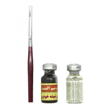

این محصول از برند تکنوشیمی، بهطور ویژه برای ترمیم المنت (گرمکن) شیشهٔ خودرو طراحی شده است. در ساختار آن از ترکیبی از فلزات رسانا مانند نقره و نیکل و چند فلز دیگر همراه با لاک مخصوص شیشه استفاده شده تا پس از اعمال روی مسیرهای ترکخورده یا قطع، یک لایه رسانا و چسبنده روی سطح ایجاد شده و اتصال الکتریکی با مقاومت پایین برقرار گردد. این روش بهویژه وقتی کاربرد دارد که المنت شیشه خودرو بهدلیل شکستگی مسیر یا جداشدن رسانای اصلی، کارایی خود را از دست داده است. این لاک با قلم مخصوص اعمال میشود و پس از خشک شدن، امکان انتقال جریان الکتریکی را فراهم میکند؛ نکته مثبت آن دوام بالا نسبت به نمونههای ارزانتر است.
- مقدار وزن: 3 CC
- دارای قلم مخصوص: بله
- شیشه دوم محلول رقیقکننده دارد: بله
- مناسب برای: ترمیم المنت گرمکن شیشه خودرو
این لاک در تعمیرات خودرو، بهویژه در بخش شیشهٔ عقب یا جلو مجهز به المنت گرمکن کاربرد دارد؛ زمانی که مسیر حرارتی یا رسانای گرمکن شیشه دچار قطع یا ترک شده است، میتوان با این محصول تماس الکتریکی را بازگرداند.
