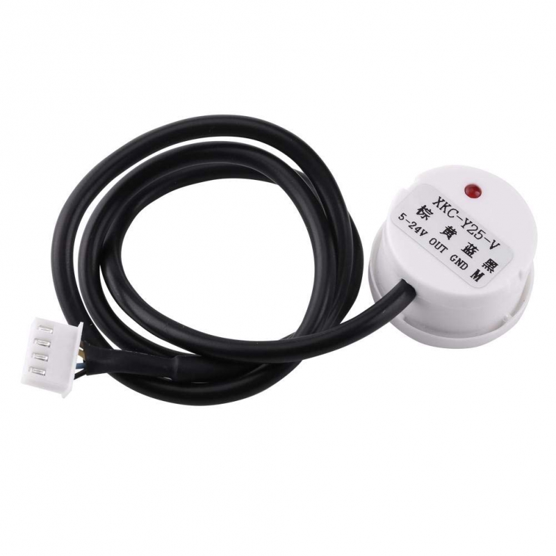

سنسور غیر تماسی مناسب برای تعیین سطح مایع در مخازن آب مدل XKC-Y25-V
13,700,000 ریال
سوئیچ غیرتماسی یک وسیله است که برای اندازه گیری سطح مایع در یک مخزن استفاده می شود. این سوئیچ ممکن است یک پمپ، یک نشانگر، یک زنگ هشدار یا یک دستگاه دیگر را فعال کند. سنسور تعیین سطح مایع یک سوییچ غیرتماسی می باشد که با قرار گرفتن روی مغزن یا لوله می تواند سطح یا عبور مایع را نشان دهد.سنسور سطح مایع غیر تماسی هوشمند از فناوری پردازش سیگنال استفاده می کند .بدون نیاز به سوراخ کردن یک ظرف غیر فلزی، نصب آسان. این می تواند سطح مایع مواد سمی مختلف، اسید، قلیایی و انواع مایعات را در ظروف بدون هوا با فشار بالا تشخیص دهد.
استفاده از آنها با هیدروپونیک، مخزن آب شور، مخزن آب شیرین، باغبانی، آکواریوم برای کنترل سر قدرت، کاسه های حیوانات، مخازن ماهی، فیلتراسیون، گرمایش، پمپ ها، حوضچه ها، آلارم های زیرزمینی، قایق ها، مخازن تخلیه هوا، واشر های فشار، آکواریوم ریف، کنترل مایع، ماشین آلات یخ، قهوه جرثقیل، دریایی، خودرو، مخازن ماهی گرمسیری، کویل اوپراتور، خط متراکم و دیگر موارد است.
همچنین بر روی کالا یک QR-code موجود می باشد که با اسکن آن می توانید به دیتاشیت و نحوه راه اندازی این سنسور دسترسی داشته باشید.
مشخصات:
  • ولتاژ ورودی : 5 الی 24 ولت DC
  • حداکثر جریان سوئیچینگ: 0.5A
  • ولتاژ خروجی سطح پایین : 0 ولت
  • ولتاژ خروجی سطح بالا : ولتاژ تغذیه
  • زمان پاسخگویی : 500 میلی ثانیه
  • ضخامت القایی : 0-13 میلیمتر
  • دارای استاندارد IP67
  • ارتباط : RS485
  • جنس : ABS
کاربرد ها:
  • صنعت آب و فاضلاب
  • دستگاه‌های خانگی
  • سیستم‌های تهویه مطبوع
  • صنعت دارویی و غذایی
  • حمل و نقل و ذخیره‌سازی مایعات
  • آبیاری و کشاورزی
  • لوازم خانگی هوشمند
The intelligent non-contact liquid level sensor adopts advanced signal processing technology and high-speed signal processing chip, and it will not be affected by the thickness of the container wall when detecting the level of liquid in a container. airtight. The liquid level sensor is installed under the container (high level and low level). It is not necessary to pierce a non-metallic container. It is easy to install. It can detect the liquid level of various toxic substances, acid, alkali and all kinds of liquids in a high-pressure airtight container. It can be widely used and has no special requirements for the liquid medium and container material.
Material: ABS
Input voltage: (InVCC) DC 5 ~ 24V
Current consumption: 5mA
Output voltage (High): InVCC
Output voltage (low) :0V
Output current: 1~100mA
Response time: 500mS
Working temperature: 0~85℃
Induction thickness (sensitivity) range: 0 ~ 20mm
Communication: RS485
Humidity: 5% to 100%
Waterproof: IP67
