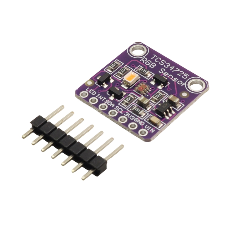

ماژول  تشخیص رنگ TCS34725 یکی از بهترین ماژول هایی است که می‌توان به کمک آن رنگ های متفاوت و خیره کننده ای را دید. تراشه TCS34725 قسمت اصلی این ماژول است که  با فیلتر کردن طیف IR شدت نور RGB را به دیجیتال تبدیل می‌کند. قابلیت فیلتر کردن IR باعث افزایش دقت و قابل مشاهده بودن طیف رنگی گسترده ای در خروجی ماژول می‌شود. داده های RGB و شدت نور از طریق رابط I2C در خروجی ماژول قابل دریافت است. حساسیت بالا، رنج دینامیکی گسترده و دقت بالا در اندازه گیری، از مزیت های این ماژول است.
  • تراشه: TCS34725
  • ولتاژ تغذیه: 3.3V-5V
  • بیشترین جریان: 3mA
  • پروتکل ارتباطی: I2C
  • محدوده دینامیکی: 3,800,000
  • مجهز به فیلتر IR
  • قابلیت اندازه گیری میزان شدت نور محیط بر حسب Lux
  • ابعاد: 20mm x 20mm
  • کنترل نور پس زمینه RGB LED
  •  اندازه گیری دمای رنگ نور
  •  سنجش نور محیط برای کنترل نور پس زمینه
  •  مرتب سازی رنگ محصول
Your electronics can now see in dazzling color with this lovely color light sensor. We found the best color sensor on the market, the TCS34725, which has RGB and Clear light sensing elements. An IR blocking filter, integrated on-chip and localized to the color sensing photodiodes, minimizes the IR spectral component of the incoming light and allows color measurements to be made accurately. The filter means you'll get much truer color than most sensors, since humans don't see IR. The sensor also has an incredible 3,800,000:1 dynamic range with adjustable integration time and gain so it is suited for use behind darkened glass.
