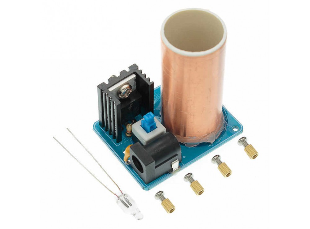

کویل تسلا از طریق القای الکترومغناطیس کار می کند. اگرچه بصورت کلی آغاز علم الکترومغناطیس به فیزیکدان بزرگی به نام مایکل فارادی برمی گردد. اما برج ها و کویل های به این شکل ایده ذهن خلاقانه نیکلا تسلا است. یکی از مهمترین قوانین الکترومغناطیس که کویل تسلا با استفاده از آن ساخته شد، قانون القای فارادی است. دراین قانون هروقت یک شار مغناطیسی که از یک مدار بسته عبور می کند، تغیر کند، باعث القای یک نیروی محرکه الکتریکی در آن شده و هر آنچه که حامل نیرو و میدان مغناطیسی است را شامل می شود. میزان افزایش نیروی محرکه متناسب است با میزان افزایش و همچنین بزرگی آهنگ تغیر شار.
سیم‌ پیچ تسلا یک مدار مبدل رزونانس است که در سال ۱۸۹۱ میلادی توسط نیکولا تسلا ساخته شد و از آن برای تولید ولتاژهای بالا، جریان‌های نسبتا زیاد و الکتریسیته ی متناوب با فرکانس های بالا استفاده می‌شود. تسلا از این مدار در پیکربندی‌های مختلفی استفاده کرد که شامل دو یا گاه سه مدار الکتریکی رزونانس می‌شد. تسلا از این سیم‌ پیچ‌ها برای پیش‌ برد آزمایش‌های نوآورانه‌ای از جمله در زمینه نورپردازی، تولید اشعه ی ایکس، پدیده جریان متناوب فرکانس بالا، برق‌درمانی و انتقال بی‌سیم انرژی الکتریکی استفاده کرد. ماژول برج تسلا (تسلا کویل) جهت تولید پلاسما و یونیزاسیون هوا استفاده می شود. از این ماژول می توان جهت انتقال بی سیم جریان الکتریکی استفاده کرد. این ماژول لامپ های فلورسنت را روشن می کند و قوس های شگفت انگیزی ایجاد می کند. بعد از استفاده طولانی مدت از ماژول برج تسلا، به دلیل وجود امواج مغناطیسی روی این ماژول از تماس دست با هیت سینک خودداری گردد و وسایل الکترونیکی مانند تلفن همراه، دستگاه صوتی و دیگر وسایل را دور از ماژول نگاه دارید زیرا ممکن است دچار صدمه و خرابی آن ها شود.
ولتاژ ورودی : 9 الی 12 ولت DC
اندازه برد : 3.1x4 سانتی متر
حداکثر انتقال: 1 سانتی متر = 10 میلی متر = 0.39 اینچ
قابلیت استفاده برای انواع لامپ های نئون و فلورسنت و مهتابی و زنون و کم مصرف و ...
این ماژول حین کار ممکن است روی سایر وسایل الکترونیکی تاثیر بگذارد لذا سایر وسایل الکترونیکی در کنار آن خاموش شود.
Tesla coil is a transformer (resonant transformer) that operates on the principle of resonance.
It can produce high-temperature and high-pressure plasma, and can ignite, wirelessly transmit electricity, illuminate fluorescent lamps. It has wonderful arcs and used for many fun and very interesting scientific experiments.
This product is newly developed. The primary coil is already in the PCB board. It does not need to be wound on the outside. It is convenient for fans to install, high efficiency and beautiful. It is a new design.
If you choose DIY Tesla Coil Kit parts, it needs to be soldered and assembled by yourself. Tools needed: soldering iron, glue gun, water pliers, etc.
Type: Assembled
Input voltage: 9-12V, can be started with 9V battery, but if there is an arc, the working voltage needs 12V.
PCB board size: 3.1x4cm/1.22x1.57inch
Color: As shown
Quantity: 1Set
1.Transition: 1cm=10mm=0.39inch
2.Please allow 0-3cm error due to manual measurement. pls make sure you do not mind before you bid.
3.Due to the difference between different monitors, the picture may not reflect the actual color of the item.
Package includes(without retail package):
1 x 9-12V BD243 Assembled Mini Tesla Coil Electronics Wireless Transmission Module

  • فرناز ابراهیمی | 4 ماه پیش خریدار
    از کدوم نوع شارژر استفاده می شود
    • پشتیبانی | 4 ماه پیش
      فرناز ابراهیمی سلام و احترام، این ماژول با ولتاژ ورودی 9 تا 12 ولت DC کار می‌کند. بنابراین می‌توانید از آداپتور یا شارژر 12 ولت DC با جریان حداقل 1 آمپر و ترجیحاً 2 آمپر استفاده کنید. توجه داشته باشید خروجی شارژرهای معمول USB با ولتاژ 5 ولت برای راه‌اندازی صحیح این ماژول مناسب نیست، مگر اینکه از مبدل افزاینده ولتاژ مناسب استفاده شود. همچنین به دلیل تولید ولتاژ بالا، از منبع تغذیه پایدار و باکیفیت استفاده شود.
  • شهرام حجازی | 5 ماه پیش خریدار
    درود. یک سوال دیگری هم که داشتم این ماژول به چند آمپر نیاز دارد؟ در ولتاژ ۱۲ ولت
    • پشتیبانی | 5 ماه پیش
      شهرام حجازی سلام و احترام، بر اساس مستندات فنی و بررسی‌های انجام شده بر روی این ماژول، جریان مصرفی در ولتاژ ۱۲ ولت مستقیم حدود ۱ تا ۲ آمپر است. با توجه به ساختار نوسان‌ساز مدار و لزوم پایداری ولتاژ در هنگام ایجاد قوس الکتریکی، استفاده از منبع تغذیه با توان حداقل ۳ آمپر جهت عملکرد صحیح و جلوگیری از داغ شدن بیش از حد قطعات پیشنهاد می‌شود. عدم تأمین جریان کافی می‌تواند منجر به افت ولتاژ و توقف عملکرد مدار گردد. به دلیل ماهیت این کالا، از لمس کردن بخش‌های تحت ولتاژ بالا در هنگام کار خودداری نمایید.
    درود بر شما. آیا می‌توان آداپتور ۹ ولت ۱ آمپر برای این ماژول استفاده کرد؟
    مشاهده پاسخ ها (3)
      شهرام حجازی سلام و احترام، بر اساس اطلاعات فنی و مشخصات سازنده برای ماژول برج تسلا مدل X13108، ولتاژ تغذیه بهینه برای عملکرد صحیح این دستگاه در محدوده 9 تا 12 ولت تعریف شده است. استفاده از آداپتور 9 ولت 1 آمپر اگرچه ممکن است باعث روشن شدن مدار شود، اما انرژی کافی برای ایجاد میدان الکترومغناطیسی لازم و تولید جرقه پایدار را فراهم نمی‌کند و در بسیاری از موارد منجر به عملکرد نامطلوب یا عدم کارکرد ماژول می‌گردد. برای دستیابی به خروجی مناسب و جلوگیری از فشار به قطعات مدار، استفاده از منبع تغذیه با ولتاژ پیشنهادی سازنده الزامی است.
  • امیر علی سوری | 5 ماه پیش
    مدل ترانزیستور استفاده شده تو این محصول چی هست ؟
      امیر علی سوری سلام و احترام، در بسیاری از ماژول‌های مینی تسلا کویل مشابه این مدل معمولاً از ترانزیستور BD243C استفاده می‌شود و در برخی نسخه‌ها نیز TIP41C به‌کار می‌رود. هر دو ترانزیستور از نوع NPN بوده و از نظر محدوده ولتاژ، جریان و توان کاری بسیار نزدیک هستند و در این نوع مدار که وظیفه ترانزیستور سوئیچینگ سیم‌پیچ اولیه است معمولاً عملکرد مشابهی دارند، بنابراین در صورت خرابی در بسیاری از موارد می‌توان TIP41C را به‌عنوان جایگزین BD243C استفاده کرد. با این حال در ماژول معرفی‌شده در مشخصات محصول، قطعه BD243 ذکر شده است.
  • امیرحسین شیرازی | 10 ماه پیش
    سلام این خودش کابل داره که به برق وصل بشه یا باید خودمون تهیه کنیم
    • پشتیبانی | 10 ماه پیش
      امیرحسین شیرازی سلام خیر کابل همراه ندارد .
  • رضا باقری | 1 سال پیش
    کیت برج تسلا موزیکال رو موجود کنید
  • غلامرضا شریفی | 1 سال پیش خریدار
    سلام می توانم با آداپتور ۱۲ ولت ۱ امپر استفاده کنم
      غلامرضا شریفی سلام خیر قابل استفاده نمی باشد..
  • ارمین هلال | 1 سال پیش
    ببخشید من خریدم ولی انقدر گرم میشد که نمیشد دست زد البته سیم پیچ و ترانزیستور
      ارمین هلال سلام
      برای استفاده مداوم و یکسره مناسب نیست
  • هیمن محمودی | 2 سال پیش
    میشه کد ترانزیستور و مقاومت وخازن عدسی رو بدی لطفاََ
      هیمن محمودی سلام در موجودی فعلی BD243C و خازن کد 105 می باشد
  • ایمان بختیاری نژاد | 3 سال پیش
    ولتاژ خروجی چند ولت و چند وات میباشد؟!
      ایمان بختیاری نژاد سلام
      اطلاعاتی در این زمینه از سازنده ارائه نشده است .
