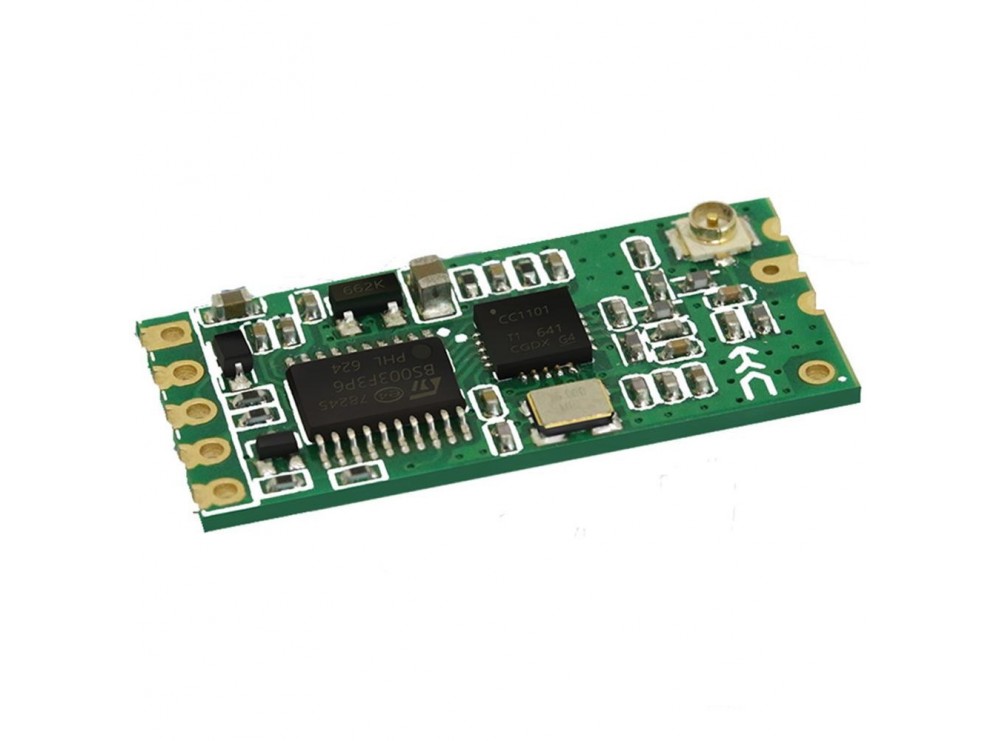

Now just wireless your UART/COM application with this new HC-11 Transparent Wireless TTL 232 converter module!
This module comes with onboard spring antenna, with Max distance of 200 meters. You can easily add it into your own system's UART/COM/RS232 interface and make the data transferring into wireless at max distance of 200 meters!
You do not have to master any complex wireless RF design, what you need to do is just buy 2 pcs or more and connect to your own system's UART/232 interface, then you can easily setup the exciting wireless application!

    سلام. ماژولش عالیه. به راحتی راه اندازی میشه و با دستورات AT Comment میشه همه تنظیماتش (مثل تغییر کانال فرکانسی، آدرس ماژول و ...) رو انجام داد.

    من از این ماژول برای هوشمند سازی خانه استفاده کردم ولیکن هنگامی که فاصله دو ماژول بیشتر از حدود 10 متر می شود، مقدار داده هایی که به مقصد نمی رسد بسیار بالا میرود ! این در حالی است که ادعا شده این ماژول در حداکثر قدرت خود در فضای باز، حدود 200 متر برد دارد. آیا منطقی است با در نظر گرفتن تمام محدودیت ها و موانع, در خانه بیش از 10 متر جواب ندهد؟
      Alireza Pourrahman سلام، در صورت استفاده نکردن از آنتن چه بر روی فرستنده و گیرنده، برد به شدت کاهش می یابد
