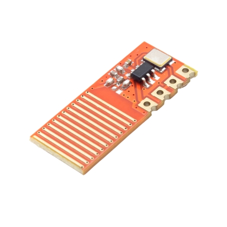

ماژول R1A یک گیرنده رادیویی RF مخصوص کاربردهای کنترلی در لوازم خانگی و تجهیزات بیسیم ساده است که با فرکانس استاندارد 433.92MHz کار میکند. این ماژول دارای آنتن داخلی بوده و با استفاده از چیپ RF یکپارچه، بخشهای تقویت RF، میکسر، تقویت IF، سنتز فرکانس، فیلتر و دمدولاتور را در خود ادغام کرده است تا دریافت سیگنال با پایداری و حساسیت بالا انجام شود.این گیرنده معمولاً بهصورت گسترده در کنترل از راه دور لوازم خانگی، کلیدهای بیسیم و بردهای کنترلی ساده به کار میرود. مصرف جریان پایین و ولتاژ کاری گسترده، آن را برای پروژههای کممصرف و مبتنی بر میکروکنترلر بسیار مناسب کرده است.

محمد امین نوروزی | 3 هفته پیش درود ، تراشه استفاده شده بر روی ماژول چه تراشه ای است ؟-
پشتیبانی | 3 هفته پیش سلام و احترام، در ماژول گیرنده R1A از یک تراشه یکپارچه RF برای دریافت و دمدولاسیون سیگنالهای ASK در فرکانس 433.92MHz استفاده شده است. با این حال، شماره دقیق تراشه بهکاررفته از سوی سازنده اعلام نشده و در اطلاعات فنی موجود نیز مشخص نیست؛ بنابراین امکان اعلام مدل قطعی تراشه وجود ندارد.
