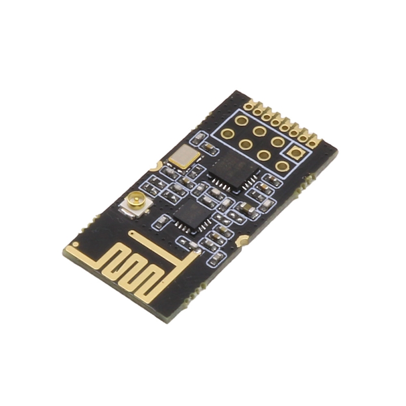

ماژول GT-24 یک ماژول ارتباط بی‌سیم صنعتی در باند ISM فرکانس 2.4GHz است که بر پایه تراشه nRF24L01P طراحی شده و با بهره‌گیری از چیپ تقویت‌کننده توان RFX2401 و تقویت‌کننده کم‌نویز LNA، عملکردی بسیار پایدار و برد بالا ارائه می‌دهد. وجود PA داخلی باعث افزایش توان ارسال تا 20dBm شده و LNA حساسیت گیرندگی را به شکل محسوسی بهبود می‌دهد که نتیجه آن ارتباط مطمئن‌تر در فواصل طولانی و محیط‌های نویزی است. این ماژول از پروتکل SPI با سرعت بالا پشتیبانی می‌کند و امکان تنظیم نرخ انتقال داده در سه سطح مختلف را فراهم می‌سازد تا طراح بتواند بین سرعت و برد، بهترین تعادل را انتخاب کند. طراحی آنتن ترکیبی شامل آنتن PCB روی برد و کانکتور IPX برای اتصال آنتن خارجی، انعطاف‌پذیری بالایی در پیاده‌سازی پروژه‌ها ایجاد می‌کند. ابعاد کوچک، مصرف توان بهینه در حالت دریافت و خاموشی، و محدوده دمای کاری صنعتی باعث شده این ماژول برای کاربردهای حرفه‌ای، صنعتی و طولانی‌مدت گزینه‌ای قابل اعتماد باشد.
  • ولتاژ کاری: 2.0-3.6V
  • جریان ارسال: 90mA
  • جریان دریافت: 20mA
  • جریان حالت خاموش: 30uA
  • فرکانس کاری: 2.4-2.525GHz
  • توان خروجی: حداکثر 20dBm
  • ابعاد: 30.3×14.5mm
  • رابط ارتباطی: SPI تا 10Mbps
  • نرخ انتقال داده: 250kbps , 1Mbps , 2Mbps
  • طول بسته داده: 1-32Byte
  • حساسیت گیرنده: -94dBm@250kbps
  • نوع آنتن: PCB داخلی و کانکتور IPX
  • دمای کاری: -40 تا +85°C
  • دمای نگهداری: -40 تا +125°C
این ماژول نیاز پروژه‌هایی را برطرف می‌کند که به ارتباط بی‌سیم پایدار، برد بالا و مصرف توان کنترل‌شده نیاز دارند. قابلیت تنظیم توان و سرعت، همراه با امکان استفاده از آنتن خارجی، آن را به انتخابی مناسب برای سیستم‌های حرفه‌ای و نیمه‌صنعتی تبدیل کرده است.
  • شبکه‌سازی بی‌سیم بین میکروکنترلرها
  • سیستم‌های مانیتورینگ صنعتی
  • پروژه‌های اینترنت اشیا IoT
  • کنترل از راه دور تجهیزات و ربات‌ها
  • انتقال داده سنسورها در فواصل طولانی
  • سیستم‌های خانه هوشمند
  • لینک بی‌سیم جایگزین کابل در محیط‌های صنعتی
  • تجهیزات آموزشی و آزمایشگاهی پیشرفته

  • محمد صالح رشیدی | 2 ماه پیش
    سلام چه آنتی می توان روی این ماژول گذاشت
    • پشتیبانی | 2 ماه پیش
      محمد صالح رشیدی سلام و احترام، برای این ماژول می‌توانید از آنتن مخصوص فرکانس ۲٫۴ گیگاهرتز با امپدانس ۵۰ اهم استفاده کنید. با توجه به اینکه ماژول GT-24 دارای کانکتور IPX است، آنتن باید دارای کانکتور سازگار با سوکت روی برد باشد. در صورت استفاده از آنتن خارجی با کانکتور SMA، به کابل تبدیل IPX به SMA متناسب نیاز خواهید داشت. لطفاً توجه داشته باشید که کانکتورهای IPX دارای انواع مختلفی هستند و سازگاری مکانیکی آن‌ها باید بررسی شود.
  • امیر حسین محمدزاده | 2 ماه پیش
    آیا میشه برای رادیو کنترل هواپیما استفاده کرد
      امیر حسین محمدزاده سلام و احترام، بله، از نظر فنی می‌توان از این ماژول برای ساخت رادیوکنترل هواپیمای مدل استفاده کرد، اما به‌صورت مستقیم قابل استفاده نیست و در فرستنده و گیرنده به میکروکنترلر و برنامه‌نویسی اختصاصی نیاز دارد. ارتباط باید شامل ارسال کانال‌های کنترل، بررسی صحت بسته‌ها و مکانیزم Fail-Safe هنگام قطع لینک باشد. تغذیه ماژول نیز باید پایدار و در محدوده ۳.۳ ولت باشد. با توجه به حساسیت کاربرد پروازی، قبل از استفاده عملی حتماً برد، پایداری ارتباط و عملکرد Fail-Safe روی زمین آزمایش شود.
  • مهدی زینل | 5 ماه پیش
    درود میشه از این ماژول به جای ماژول با کد محصول 3011006011 استفاده کرد ؟
    • پشتیبانی | 5 ماه پیش
      مهدی زینل سلام و احترام،
      بله در صورتی که ماژول 3011006011 نیز از سری NRF24L01 یا NRF24L01+ باشد، از نظر پروتکل ارتباطی SPI و ساختار پایه‌ها، ماژول GT-24 (NRF24L01+PA+LNA) قابل جایگزینی است، اما توجه شود این مدل توان مصرفی بالاتر و جریان لحظه‌ای بیشتری دارد و حتماً باید تغذیه 3.3 ولت پایدار با جریان کافی داشته باشید. همچنین به دلیل داشتن PA+LNA و کانکتور IPX، ممکن است از نظر آنتن و برد فیزیکی تفاوت ایجاد شود و در برخی مدارها نیاز به اصلاح تغذیه یا خازن‌های بای‌پس وجود دارد.
  • رضا داداشی | 6 ماه پیش
    پایه های دیتا تحمل ۵ ولت رو دارن یا نه ؟ همه برد های nrf24 تو فروشگاه تحمل ۵ ولت رو دارن این یکی چی؟
    • پشتیبانی | 6 ماه پیش
      رضا داداشی سلام و احترام، خیر، نمی‌توان فرض کرد که همه ماژول‌های NRF24L01 موجود در بازار یا فروشگاه تحمل مستقیم 5 ولت روی پایه‌های دیتا را دارند. تراشه NRF24L01+ ذاتاً برای کار در محدوده 1.9 تا 3.6 ولت طراحی شده است. در مورد این مدل GT-24 نیز اطلاعات رسمی مبنی بر 5 ولت‌تلرانت بودن پایه‌های SPI ارائه نشده است، بنابراین توصیه می‌شود سیگنال‌های دیتا با سطح 3.3 ولت به ماژول اعمال شوند و در صورت استفاده با میکروکنترلر 5 ولتی، از مبدل سطح منطقی یا روش مناسب تطبیق سطح ولتاژ استفاده شود.
  • رامیار کسرائی | 6 ماه پیش
    می توان با 5 ولت با برد کار کرد
      رامیار کسرائی سلام و احترام، این ماژول فقط با ولتاژ ۳.۳ ولت کار می‌کند و طبق دیتاشیت رسمی تراشه NRF24L01 و ماژول‌های PA/LNA، تغذیه ۵ ولت باعث آسیب قطعی به چیپ می‌شود. در صورت نیاز به استفاده از منبع ۵ ولت، باید از رگولاتور کاهنده ۵ به ۳.۳ ولت با توان کافی و همچنین از تقسیم مقاومتی یا سطح‌مبدل برای خطوط منطقی استفاده شود تا ولتاژ ورودی پایه‌های داده از ۳.۳ ولت تجاوز نکند.
  • رضا خلیلی | 6 ماه پیش
    و این که همه قابلیت های nrf24l01 رو داره
      رضا خلیلی سلام و احترام، بله این ماژول بر پایه تراشه nRF24L01+ طراحی شده است و تمامی قابلیت‌های فنی آن شامل ارتباط SPI، مدولاسیون GFSK و پروتکل اختصاصی این خانواده را پشتیبانی می‌کند. مدل GT-24 با اضافه کردن بخش‌های تقویت‌کننده توان و تقویت‌کننده کم‌نویز در کنار کانکتور آنتن خارجی، برد ارتباطی بسیار بیشتری نسبت به مدل‌های فاقد آنتن فراهم می‌کند. از نظر نرم‌افزاری و کدنویسی، این قطعه با مدل‌های معمولی nRF24L01 کاملاً سازگار است و می‌توانید از همان کتابخانه‌های استاندارد برای راه‌اندازی و تبادل داده استفاده نمایید.
    سلام بردش چقدره ؟
      رضا خلیلی سلام و احترام، برد عملیاتی این ماژول در محیط‌های باز و با دید مستقیم طبق مشخصات فنی حدود ۱۱۰۰ متر در کمترین نرخ انتقال داده یعنی ۲۵۰ کیلوبیت بر ثانیه برآورد می‌شود. با این حال، دستیابی به این فاصله به عواملی چون کیفیت آنتن، پایداری ولتاژ تغذیه و نبود تداخل فرکانسی در محیط بستگی دارد. در محیط‌های مسکونی به دلیل وجود دیوارها و نویز سایر دستگاه‌های بی‌سیم، این مسافت به طور قابل توجهی کاهش می‌یابد. توصیه می‌شود جهت پایداری بیشتر، حتماً از یک خازن صافی با ظرفیت مناسب در ورودی تغذیه ماژول استفاده نمایید.
  • امیرمهدی عبدالهی | 10 ماه پیش خریدار
    برای استفاده از انتن خارجی IPX ، طبق عکس باید قطعه SMD از 1-2 به 2-3 منتقل بشه ؟
    • پشتیبانی | 10 ماه پیش
      امیرمهدی عبدالهی سلام و احترام، در ماژول‌های NRF24L01+PA+LNA مدل GT-24 معمولاً یک مقاومت صفر اهم SMD به‌عنوان جامپر آنتن بین مسیر آنتن PCB و کانکتور IPX قرار دارد. در حالت پیش‌فرض اغلب روی پدهای 1-2 (آنتن چاپی) است و برای فعال‌کردن آنتن خارجی باید این جامپر به پدهای 2-3 (مسیر IPX) منتقل شود. با این حال چیدمان دقیق پدها ممکن است بسته به بچ تولید متفاوت باشد، بنابراین حتماً قبل از جابه‌جایی، مسیر PCB را با ذره‌بین بررسی کنید تا از انتخاب صحیح مسیر اطمینان حاصل شود.
  • مهدی صبور اردوبادی | 12 ماه پیش
    فرستنده هستش
    • پشتیبانی | 12 ماه پیش
      مهدی صبور اردوبادی سلام و احترام، این ماژول هم قابلیت ارسال دارد و هم دریافت، و صرفاً فرستنده نیست؛ عملکرد آن به‌صورت دوطرفه و بسته به برنامه‌نویسی میکروکنترلر تعیین می‌شود.
  • محمد امین نوروزی | 1 سال پیش خریدار
    اون پایه ها هر کدوم چند میلی متر هست ؟
    مشاهده پاسخ ها (3)
      محمد امین نوروزی سلام پایه‌های این ماژول همان هدر استاندارد 2.54mm هستند، یعنی فاصله مرکز به مرکز پایه‌ها 2.54 میلی‌متر است و با بردبورد و فیبرهای سوراخ‌دار استاندارد کاملاً سازگار است.
