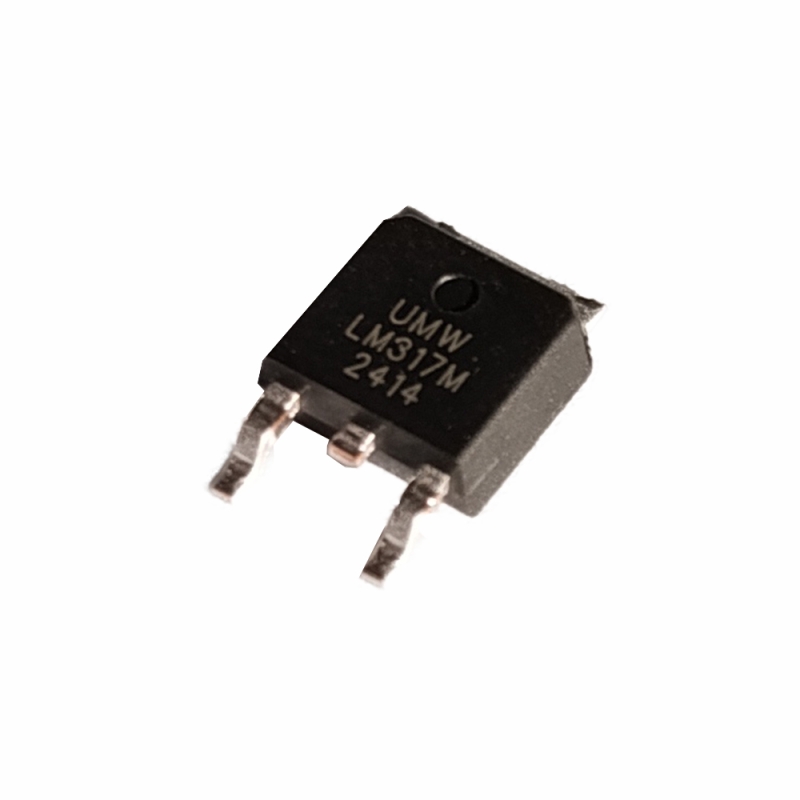

رگولاتور LM317MDT پکیج TO-252 مارک UMW
کد کالا: 2120001194
رگولاتور ولتاژ خطی مثبت قابل تنظیم با جریان خروجی 500 میلی‌آمپر و محدوده ولتاژ خروجی 1.2 تا 37 ولت، عرضه شده در پکیج SMD مدل TO-252.
300,000 ریال
رگولاتور LM317MDT تولید شرکت UMW، یکی از پرکاربردترین قطعات در طراحی مدارات منبع تغذیه است که امکان تنظیم دقیق ولتاژ خروجی را برای کاربر فراهم می‌کند. این آی‌سی که به صورت پکیج سطح‌نصب (SMD) ارائه شده، با بهره‌گیری از یک شبکه مقسم ولتاژ خارجی، ولتاژ خروجی را در بازه 1.2 تا 37 ولت تثبیت می‌نماید. یکی از ویژگی‌های بارز این مدل، قابلیت محدودسازی جریان داخلی و حفاظت در برابر اضافه‌دما است که باعث افزایش ایمنی مدار در شرایط عملیاتی مختلف می‌شود. با نرخ دفع ریپل (PSRR) برابر با 80 دسی‌بل، این رگولاتور عملکردی بسیار پایدار در حذف نویزهای ورودی داشته و برای کاربردهایی که نیاز به ولتاژ DC تمیز و دقیق دارند، انتخابی مهندسی و مطمئن است. طراحی SMD این قطعه، فضای کمی را روی بردهای مدار چاپی اشغال کرده و برای پروژه‌های با ابعاد فشرده بسیار ایده‌آل است.
  • سازنده: UMW
  • نوع رگولاتور: خطی قابل تنظیم (Adjustable Linear)
  • پکیج: TO-252 (D-PAK)
  • ولتاژ خروجی: 1.2 تا 37 ولت
  • جریان خروجی: 500 میلی‌آمپر
  • ولتاژ ورودی: 4.2 تا 40 ولت
  • تعداد خروجی: 1
  • دما کاری: 0 تا 125 درجه سانتی‌گراد
  • رگولاسیون بار: 0.5 درصد بر ولت
  • رگولاسیون خط: 0.04 درصد بر ولت
  • ابعاد: 6.6x2.4 میلی‌متر
این رگولاتور ولتاژ، ابزاری منعطف و کارآمد برای مهندسان و طراحان مدار است که اجازه می‌دهد ولتاژهای غیرمتعارف را با دقت بالا ایجاد کرده و جریان مورد نیاز مدارات خود را به شکلی پایدار تأمین کنند. انعطاف‌پذیری در انتخاب ولتاژ خروجی، این قطعه را به یک انتخاب کلیدی در نمونه‌سازی‌های الکترونیکی و بردهای صنعتی تبدیل کرده است.
  • • تغذیه میکروکنترلرها و مدارات منطقی
  • • منابع تغذیه آزمایشگاهی قابل تنظیم
  • • درایورهای LED جریان ثابت
  • • مدارات شارژر باتری‌های خاص
  • • رگولاتوری ولتاژ برای سنسورهای صنعتی
  • • مبدل‌های ولتاژ DC به DC در بردهای کوچک
  • • سیستم‌های کنترلی نیازمند ولتاژ مرجع دقیق
  • • مدارات صوتی و تجهیزات اندازه‌گیری
  • • منابع تغذیه متغیر در رباتیک
  • • تغذیه تجهیزات مخابراتی
Manufacturer: UMW
Product Category: Linear Voltage Regulators
Mounting Style: SMD/SMT
Package / Case: TO-252
Output Voltage: 1.2 V to 37 V
Output Current: 500 mA
Output Type: Adjustable
Input Voltage MAX: 40 V
Load Regulation: 0.5 % / V
Line Regulation: 0.04 % / V
Series: LM317
Input Voltage MIN:4.2 V
Height: 2.4 mm (Max)
Length: 6.6 mm (Max)
Number of Outputs:1
Packaging: Reel
Polarity: Positive
PSRR / Ripple Rejection - Type: 80 dB
