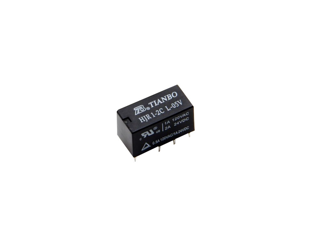

رله HJR1-2CL-05V ساخت شرکت TIANBO از نوع رله‌های مخابراتی با دو کنتاکت جابجایی (2 Form C یا DPDT) بوده و برای مصارف الکترونیکی و کنترلی که نیاز به عملکرد دقیق، حساس و قابل اعتماد دارند طراحی شده است. این رله با ساختار کوچک و استاندارد DIP به راحتی در بردهای الکترونیکی نصب می‌شود و با توان تحریک پایین، مصرف انرژی را به حداقل می‌رساند. این رله دارای توان تحریک 0.36 وات، عایق‌بندی بالا بین کنتاکت‌ها و سیم‌پیچ، مقاومت بالا در برابر شوک و لرزش و زمان پاسخ سریع است. قابلیت تحمل ولتاژ سوئیچینگ تا 240VAC یا 60VDC و جریان حداکثری 2 آمپر، آن را برای کنترل بارهای سبک ایده‌آل می‌سازد. با تاییدیه‌های ایمنی نظیر UL، cUL و TÜV، این رله انتخابی قابل اطمینان در طراحی‌های صنعتی حساس محسوب می‌شود.

The TIANBO HJR1-2CL-05V is a compact and highly sensitive telecom relay featuring a DPDT (2 Form C) contact configuration. Designed for applications requiring precision, reliability, and low coil power consumption, this relay operates with a nominal coil voltage of 5VDC and a coil power of just 0.36W, making it ideal for power-efficient systems. It comes in a DIP package suitable for through-hole PCB mounting and offers a sealed construction to enhance durability in harsh environments. The relay provides high insulation between coil and contacts, ensuring safe and stable operation, and is capable of switching up to 240VAC or 60VDC at a maximum current of 2A. It has fast response times (operate time: 8ms, release time: 4ms), robust mechanical endurance, and complies with UL, cUL, and TÜV safety standards. This makes it suitable for use in telecommunication devices, control systems, and other precision electronic circuits.
