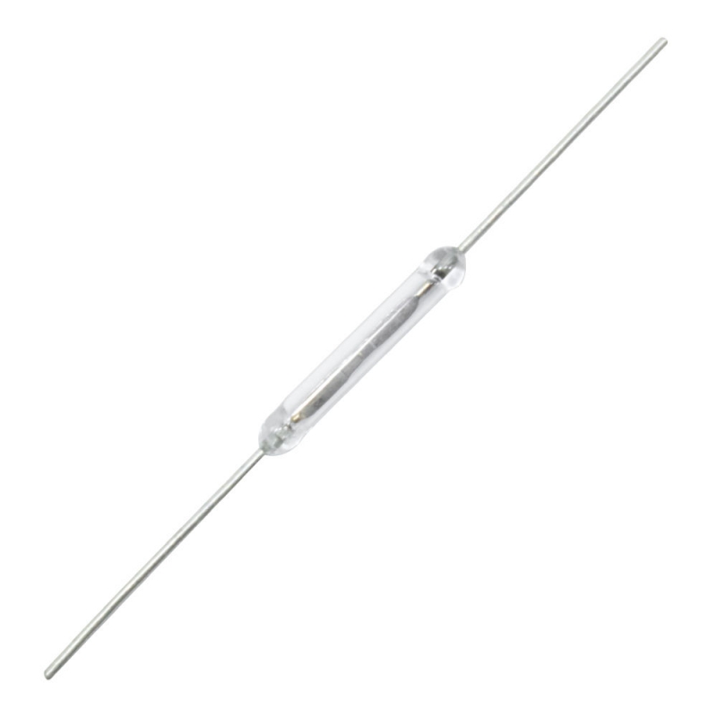

رید رله 20mm کنتاکت NO
کد کالا: 2130001286
سوئیچ الکترومکانیکی ( رید رله )ابعاد 20 میلی متر حساس به میدان مغناطیسی نرمال اوپن (NO) جریان 500 میلی آمپر و حداکثر 180 ولت
3 دیدگاه
رید رله یک نوع سوئیچ الکترومکانیکی است که برای سوییچ کردن سیگنال‌های کم‌ جریان و کم‌ ولتاژ استفاده می‌شود. این رله‌ها از یک جفت کنتاکت‌های مغناطیسی درون یک محفظه شیشه‌ای تشکیل شده‌اند که در حضور یک میدان مغناطیسی به هم متصل میشوند و باعث برقراری جریان الکتریکی در مدار میشود.
رید رله‌ها به دلیل سرعت سوییچینگ بالا، طول عمر زیاد و قابلیت اطمینان بالا، در کاربردهایی مانند سیستم‌های امنیتی، سنسورها و تجهیزات پزشکی مورد استفاده قرار می‌گیرند. رید رله ها به دلیل اندازه کوچک و مصرف انرژی کم، در مدارهای دیجیتال و میکروکنترلرها نیز بسیار محبوب هستند.
ویژگی
حداکثر ولتاژ سوییچینگ: 180 ولت DC
حداقل ولتاژ شکست: 220/280 ولت DC
طول بخش شیشه ای : 20 میلی‌متر
قطرشیشه : 3 میلی‌متر
طول کامل: 53 میلی‌متر
نوع اتصال کنتاکت: Normal Open
حداکثر توان کنتاکت : 10 وات
حداکثر جریان سوییچینگ: 0.5 آمپر
فرکانس تشدید: 2600 هرتز
These dry-reed switches have been hermetically sealed in a gas-filled glass envelope.
Actuation is done with an electro-magnet, a permanent magnet or a combination of both.
If you prefer, they can be placed alongside a coil and actuated when a current is applied to the coil.
They feature single pole, single throw, normally open contacts.
Please note when bending or cutting the leads be careful not to put any stress on them as this will break the hermetic seal.
Glass : Length: 20mm
Glass : Diameter: 3mm
Total length : 53mm
Contact: Normal Open
Maximum switching voltage : 180 VDC
Minimum breakdown voltage : 220/280 VDC
Maximum contact rating : 10W
Maximum switching current : 0.5 A
Resonant frequency : 2600 HZ
Pull in value : 10-20 / 20-80 AT
Maximum contact capacitance : 0.4 pF
