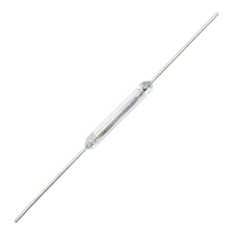

رید رله 14mm کنتاکت NO
کد کالا: 2130001008
سوئیچ الکترومکانیکی ( رید رله ) ابعاد 14 میلی متر حساس به میدان مغناطیسی نرمال اوپن (NO) جریان 550 میلی آمپر و حداکثر 300 ولت
211,000 ریال
رید رله یک نوع سوئیچ الکترومکانیکی است که برای سوییچ کردن سیگنال‌های کم‌جریان و کم‌ولتاژ استفاده می‌شود. این رله‌ها از یک جفت کنتاکت‌های مغناطیسی درون یک محفظه شیشه‌ای تشکیل شده‌اند که در حضور یک میدان مغناطیسی به هم متصل میشوند و باعث برقراری جریان الکتریکی در مدار میشود.
رید رله‌ها به دلیل سرعت سوییچینگ بالا، طول عمر زیاد و قابلیت اطمینان بالا، در کاربردهایی مانند سیستم‌های امنیتی، سنسورها و تجهیزات پزشکی مورد استفاده قرار می‌گیرند. رید رله ها به دلیل اندازه کوچک و مصرف انرژی کم، در مدارهای دیجیتال و میکروکنترلرها نیز بسیار محبوب هستند.
ویژگی
حداکثر ولتاژ سوییچینگ: 300 ولت DC
حداقل ولتاژ شکست: 150 ولت DC
 طول بخش شیشه ای: 14 میلی‌متر
 قطر شیشه : 2 میلی‌متر
طول کامل: 43 میلی‌متر
نوع اتصال کنتاکت : Normal Open
حداکثر توان کنتاکت: 10 وات
حداکثر جریان سوییچینگ: 0.55 آمپر
فرکانس تشدید: 5000 هرتز
These dry-reed switches have been hermetically sealed in a gas-filled glass envelope.
Actuation is done with an electro-magnet, a permanent magnet or a combination of both.
If you prefer, they can be placed alongside a coil and actuated when a current is applied to the coil.
They feature single pole, single throw, normally open contacts.
Please note when bending or cutting the leads be careful not to put any stress on them as this will break the hermetic seal.
Glass : Length: 14mm
Glass : Diameter: 2mm
Total length : 43mm
Contact: Normal Open
Maximum switching voltage : 300 VDC
Minimum breakdown voltage : 150 VDC
Maximum contact rating : 10W
Maximum switching current : 0.55 A
Maximum operate time : 0.45 ms
Bounce time : 0.25 ms
Maximum release time : 0.35 ms
Resonant frequency : 5000 HZ
Maximum operating frequency : 400 HZ
Pull in value : 20-70 AT
Minimum drop out value : 4 AT
Maximum contact capacitance : 0.5 pF
