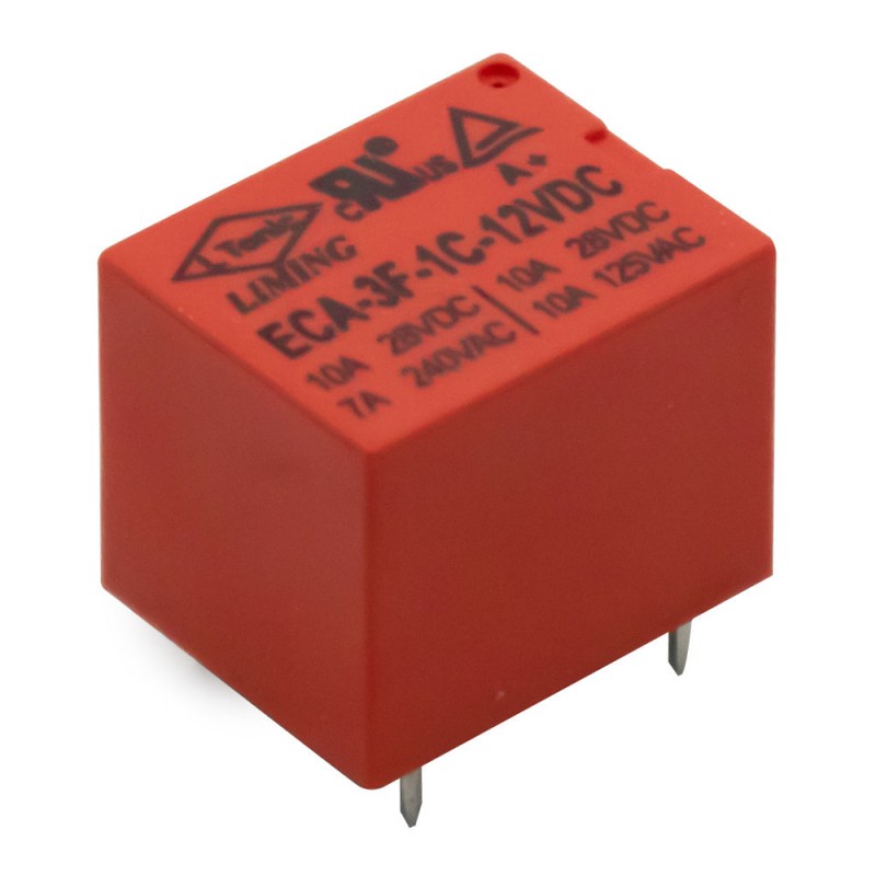

رله 12V پایه میلون T73 مارک LIMING کد ECA-3F-1C-12VDC
کد کالا: 2130001277
رله 12 ولت لیمینگ پایه میلون T73 کد ECA-3F-1C
Outline Dimension(L×W×H): 19×15.5×15.5
Dielectric Strengh Between Open Contact: 750VAC
Contact Form: 1A,1B,1C
Between Coil and Contact: 1500VAC
Contact Resistance: 100 mΩ
Coil Voltage: 5VDC ~ 48VDC
Electrical: 10^5
Mechanical: 10^7
Pick-up Voltage: ≤75%
Temperature Range: -40~ +70℃
Release Voltage: ≥10%
Coil Power(W): 0.36
Mounting Form: PCB Terminal
Contact Rating: 10A/15A  120VAC
7A  240VAC
10A 28VDC
Weight: 10g
Insulation Resistance: 100 MΩ
Safty Approval: UL

  • محمد نامور | 4 سال پیش
    ایا تولید شرکت ecaهست؟
      محمد نامور سلام، خیر، حروفات موجود روی رله مشخص کننده مدل رله یا همان Relay Type می باشد.
